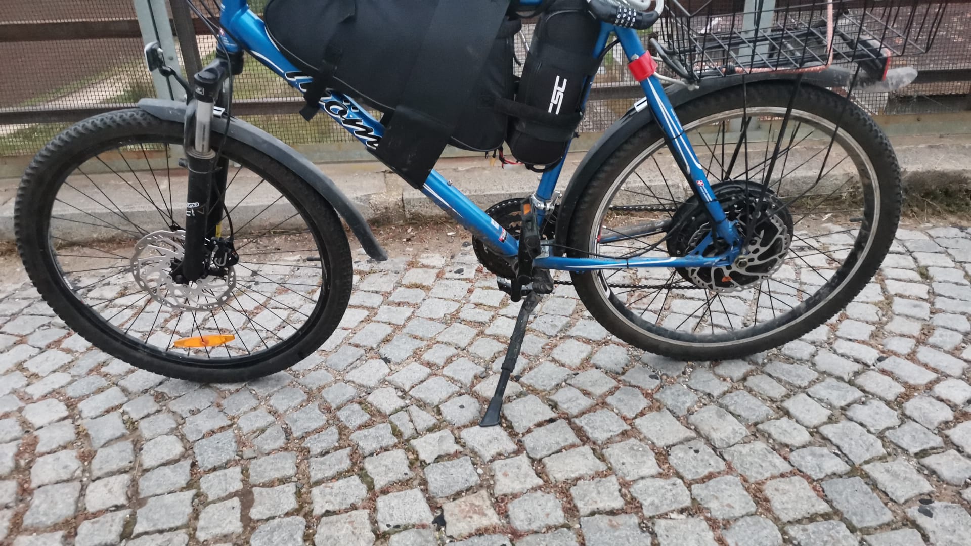

Tak hlásím výsledek. Naprostá pecka. Jen to je celkem hlučný ale to si snad trošku sedne jak se desky a kotouče zajedou. Zkusil jsem trušku víc a před zastavením jsem byl už na předním kole....

jj to bude on. Já to koupil jako bazar už přestavěný. musel jsem doplnit jen blatníky, koš a tak. Ale prakticky jsem to koupil za cenu přestavby ( když uvažuju že bych baterku koupil hotovou) takže kolo prakticky zdarma.
Když uvážím že původní plán byl dát přestavbu na starou vraždu ... tak jako dobrej kauf.

Brzdiče šly v pohodě. Pohral jsem si s tím a dobrý. Pomalu se to zajíždí a tichne to.kodl69 píše:U těch kotoučovek je potřeba správně usadit ten brzdič, aby nebyl šikmo proti kotouči. Dost jsem se s tím natrápil.
Co máš za regulátor k tomu motoru? Slyšel jsem, že když se to potáhne na 60V tak se z motoru dá dostat přes 2.5kW a rychlost po rovině už je pak přes 50 km/h. Akorát se musí vyměnit přívodní kabel, i tak mi letos shořel konektor u motoru, a to z baterky nikdy nešlo víc než 40A při 50V...
Regulátor ani nevím - nezkoumal jsem přímo typ něco co je kompatabilní s diplejem kt-lcd8s. Výkon vidím na displeji - jak moc to kecá to netuším. Neměl jsem potřebu měřit.
ukazuje 1500W max semtam prehoupne par desitek W vic. Ale to jen s nabitou baterkou. lehce pres 50 to jede i ted s tim 1,5kw. Pro mě optimální výkon pro univerzální kolo. Můžu jet jak na babetě do práce a nebo na jedničku se šlapáním na kochačku...
Jištěno to je tou velikou autopojistkou 30A zatím nikdy nespálena. Asi by bylo vhodné vozit náhradní. Konektor na motor nepřítomen. Asi shořen u předchozího majitele,. Je tam taková plastová dodo kostička ve které jsou vodiče spojeny přes očka. Pěkně uděláno. Očividně to dělal někdo kdo ví jak se na lopatě sedí, nebo si problémy vyžral předchozí majitel. Zatěch 1200km co na tom mám nebyly žádný problémy co se pohonu týče. Jen ty brzdy. Respektive přední. Ale vyměnil jsem oboje. Teď když s tím jezdím stejně jak předtím tak jde vidět že ty větší kotouče to prostě dávají úplně v pohodičce.
Vždycky je co vylepšovat. Rád bych nějakou vidlici s lepším tlumením - asi Vánoce
