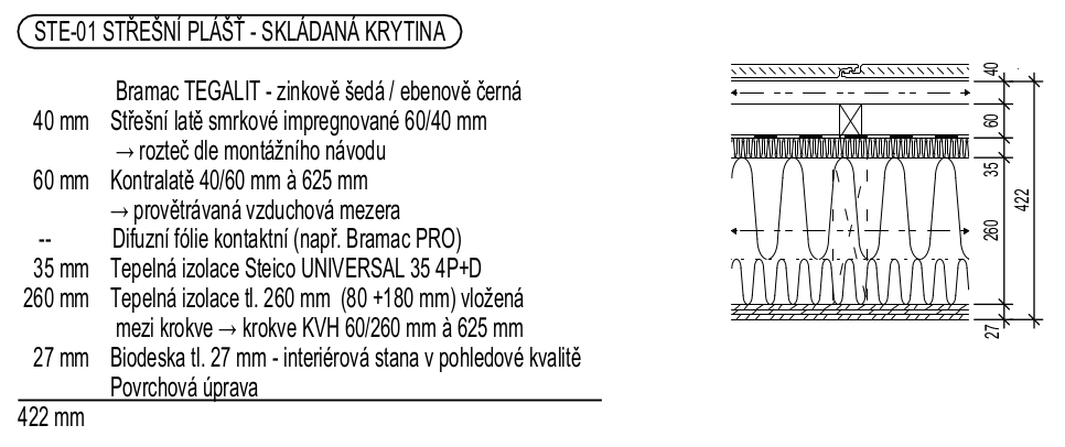

v rámci přípravy řeším volbu a umístění háků. Skladba střechy níže.
Jak by se mělo postupovat? Uchytit háky na kontralatě a použít dlouhé vruty, aby prošly až do krokve?
Jaký hák použít? Díval jsem se na nastavitelný Solar Vario zde u kapitanjeskynak ale ten je asi moc vysoký, výška latě je jenom 40 mm.
Dále Bramac nabízí v sérii Tegalit tašku s připraveným výřezem, určenou původně pro bezpečnostní hák, která má jinak standardní rozměr. Má smysl ji použít a vyhnout se tak broušení zářezu?
Díky za tipy a rady.

Pokud to projedeš až do krokve, tak si proděravíš tu fólii. Nevím, jestli máš danou pásku/těsnění/lepidlo mezi fólií a kontra, pokud ano, tak by to vadit nemělo.
Já to nakonec řešil tak, že jsem dával další "latě" mezi stávající a háky šrouboval jen na ně.
Cenu těch tašek s otvory předpokládám astronomickou, já použil, protože jsem ještě měl (či dokoupil za rozumnou cenu), klasické provětrávací tašky.
Díra víc než dostatečná, no a aspoň je střecha lépe odvětrávaná.

Musis to uchytit do krokvy uchytenie len do stresnej laty je nedostatocne.
Predvrtas, natlacis stresny bitumen a do toho nasrobujes.
Nic speci nekupuj, odbrusis si kde potrebujes a kable v uv odolnej chranicke cez odvetravaciu.

abych to upřesnil, střecha se teprve projektuje, dům se bude stavět až na jaře, takže vše je otevřené. Od dodavatele
střechy/stavby bych chtěl právě montáž háků podle mých dispozic při pokládce, abych do toho už potom nemusel
hrabat a jenom našrouboval profily.
Kontralatě se ke krokvi přece taky budou šroubovat skrz fólii, to je totéž, nebo něco nevidím?
Odvětrávací taška bude jedna pro všechny solární kabely (plánuji 3 páry 8AWG), půjde tudy i STA a FTP kabel
k WiFi anténě. Kabely se budou osazovat už při stavbě, dodatečné protahování nebude možné (příliš mnoho záhybů).
Tam ale nevidím problém.
Ty tašky s výřezem jsem myslel ke každému háku, cena je cca + 60 Kč/kus proti běžné tašce, zanedbatelná položka.
Spíš jestli má někdo zkušenosti se střechou Bramac tegalit a konkrétními háky - nevím, jaký mám vybrat model,
aby všechno sedělo.

Ano, proto se pod kontralatě dává páska/těsnění/lepidlo, aby se ta fólie neprošpikovala durch. Kvůli kunou vynucené rekonstrukci části střechy jsem viděl, co to dělá, když se klasicky namlátí na fólii kontralatě a na ně pak latě. Voda se pod křidlice dostane vždycky (krytina není nikdy vodotěsná), no a pak proteče právě těma dírama kolem hřebíků. Nově jsem vše podlepil a hlavně použil vruty a ne hřebíky.
Ad taška - aha, tak to je pak jiná, to je opravdu zanedbatelné.

Hák jsem dával na střed krokve. Výřez v tašce jsem musel dělat flexou pokaždé jinde, jinak by to nesedělo.JakubV píše:Ty tašky s výřezem jsem myslel ke každému háku...

Třeba mu to vyjde, trefí se do tolerance krytiny, pokrývače, tesaře a vůbec celé konstrukce.
Proto jsem to dával na ty dodatečné střešní latě. Ale rasto1 mě teď nahlodal s tou pevností ...
Zase ikdyby to bylo až do krokve/vazníku, tak je to stejně taková páka, že si ten hák lehne, ostatně já je položil rovnou i na řadu tašek pod ... Východní pole mám na šroubech nad onduline, u toho si to nemá jak lehnout.

Taky není na škodu použít latě 6x6. Ty jsou vryty ukotveny do krovu a do nich jdou ukotvit opět vruty háky. Samořejmě pořádné vruty, do krovu např 8x120-140 s talířovou hlavou a na háky 8x60 s talířovou hlavou. Samozřejmě v tomoto průměru nutno předvrtat, jinak to prdne. Kromě pěvnějšího uchycení je výhoda i v lepším odvětrávání střechy pod krytinou. Nárůst ceny bude malý. Já mám navíc všechny latě podlepeny butylkaučukovou páskou v místě kotvení.

Na to odvětrávání by měl být v projektu výpočet, a je fakt, že klasické latě dané jako kontralatě to absolutně nesplňují, co jsem kdesi četl, tak i 6 cm je málo u malých sklonů střechy.
Jj, páskou nebo trvale pružným lepidlem, délku vrutů jsem dával 160, protože jsem měl pod kontrášema bednění z palcových prken.

díky všem za poznámky. Sklon střechy bude 43°. Do skladby střechy se vrtat nebudu, to je dodavatelem ověřená konstrukce, mají to samozřejmě spočítané. Při rozteči krokví a kontralatí 625 a krycí šířce tašky 300 mi to vychází tak, že když se prostřední hák sejde se středem tašky s výřezem, tak oba boční háky (ob krokev) vyjdou o 50 mm excentricky a použily by se stavitelné háky HC1 (budou 3 háky na profil). A nebo to pokrývači vyříznou sami, to se ještě uvidí.
Na vruty a pásku se ještě optám, ale nějak ty kontralatě ke krokvím kotvit musí.

Ahoj,
tak aby se to tady nezvrhlo v poměřování vrtaček a vrtáků, vrátil bych se k tématu.
Co jsem ze vznikající projektové dokumentace sám nevyčetl a tedy výše uváděl chybně,
ale bylo mi to vysvětleno, střecha bude mít tzv. vlašské krovy, čili vodorovné. Z toho plyne,
že polohu háků bude možné zvolit optimálně vzhledem k taškám. S provrtáváním do krokví
skrz fólii taky není problém. Ostatně tohle bude řešit stavitel, aby mi předali pokrytou střechu
s čouhajícími háky fixovanými do krokví, do které nezatéká.
Stavitel má vrtáky určitě největší.
Cesta pro oddělenou chráničku s protahovacími krabicemi v kritických místech se také našla.
Děkuji všem za příspěvky a rady, vážím si toho. Budu hlásit další pokroky.
