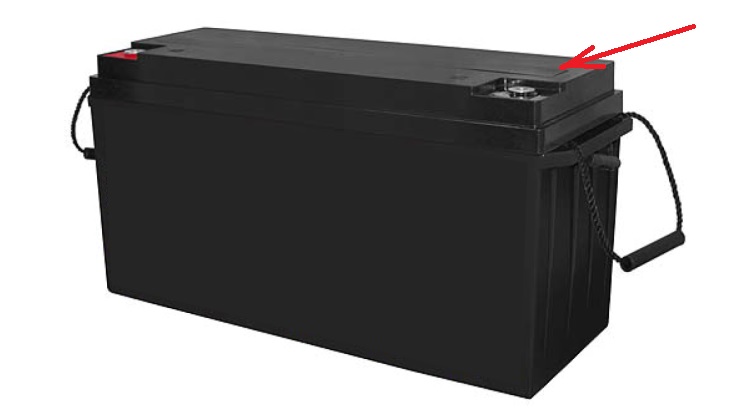

Zdravím všechny, máte prosím někdo zkušenost s doplněním destilky do 150Ah VRLA. Jde o 4ks starších aku, kde je už nižší kapacita, chci udělat desulfataci s pomocí desulfátoru, a asi by bylo vhodné doplnit vodu. Jsou to větší baterky a ze zhora je viditelný pás ve víku, nevím zda je zalepený, nebo nacvaknutý. Šroubovákem se mi podařilo na jedné jen vynípat plastové špony, ale ani se to nepohlo. Abych neudělal víc škody než užitku, tak se obracím na vás.

Je to zjavne staničná batéria, u ktorej sa nepredpokladá dolievanie vody. Ten pás bude pravdepodobne prilepená krytka nad ventilmi a jej odstránenie je trochu násilné, ale nemalo by batériu poškodiť v jej funkcii. V každom prípade po tomto neplánovanom servise sa prekrytie dá zrepasovať, aj keď nie do pôvodného stavu ( vizuálne ).
Ventily bývajú na krátkochodý závit a mali by sa dať demontovať.
Ak sú dosky zaliate elektrolytom, doliatie by nemalo byť problém.
Ak ide o GEL alebo AGM, treba dolievať obozretne len v malých množstvách. Nemám s dolievaním dobré skúsenosti. U geloviek je asi problém dosiahnuť homogenitu elektrolytu v celej výške dosiek.
Pri AGM som pri malom preliatí mal niekedy problém s prelínaním elektrolytu popri elektróde skrz hornú časť batérie nahor.

Odsekal jsem to dlatem. Bohuzel se to setrneji nedalo a ten plast se lamal. Takze nove prekryti bude nejspis gafou. Jsou tam gumove spuntiky jako u zaloznich gelovek. Vubec nevim jake mnozstvi dolit tak jsem dal do kazdeho clanku panaka vodky. Pardon...vody. O nic nejde. Kdyz klekne tak klekne. Uvidim co to udela...
Uvnitr je gel. Otvorem vyla videt jakasi ruzova derovana folie s asi 1mm otvory, ktera zakryvala desky. V nekterych clancich pres tyto otvory vylezal bily gel. Mozna to naznacuje umirajici baterku. Nevim.

Ružová fólia bude separátor a biely gel by mohol byť aj nežiadúci sulfát ( ??? ).
Je tam nejaká hladina elektrolytu nad doskami aspoň v jednom článku ?

Desky jsou prekryty tou folii. Na desky neni videt. Do toho bileho cehosi jsem pichnul spickou eskapasky a prijde mi to jako ten filc co se dava pod maso v plastu..no sulfat nevylucuju ono se to tezko pres 5mm dirku zkouma. To by umel jen detsky gynekolog

Filc? ....AGM......Vylam ten deklik a dolej sprtku destilky, menej je viac.
Podrz baterky vo float niekolko dni. Absorpciu potom neprehanaj, nesmu plynovat.
