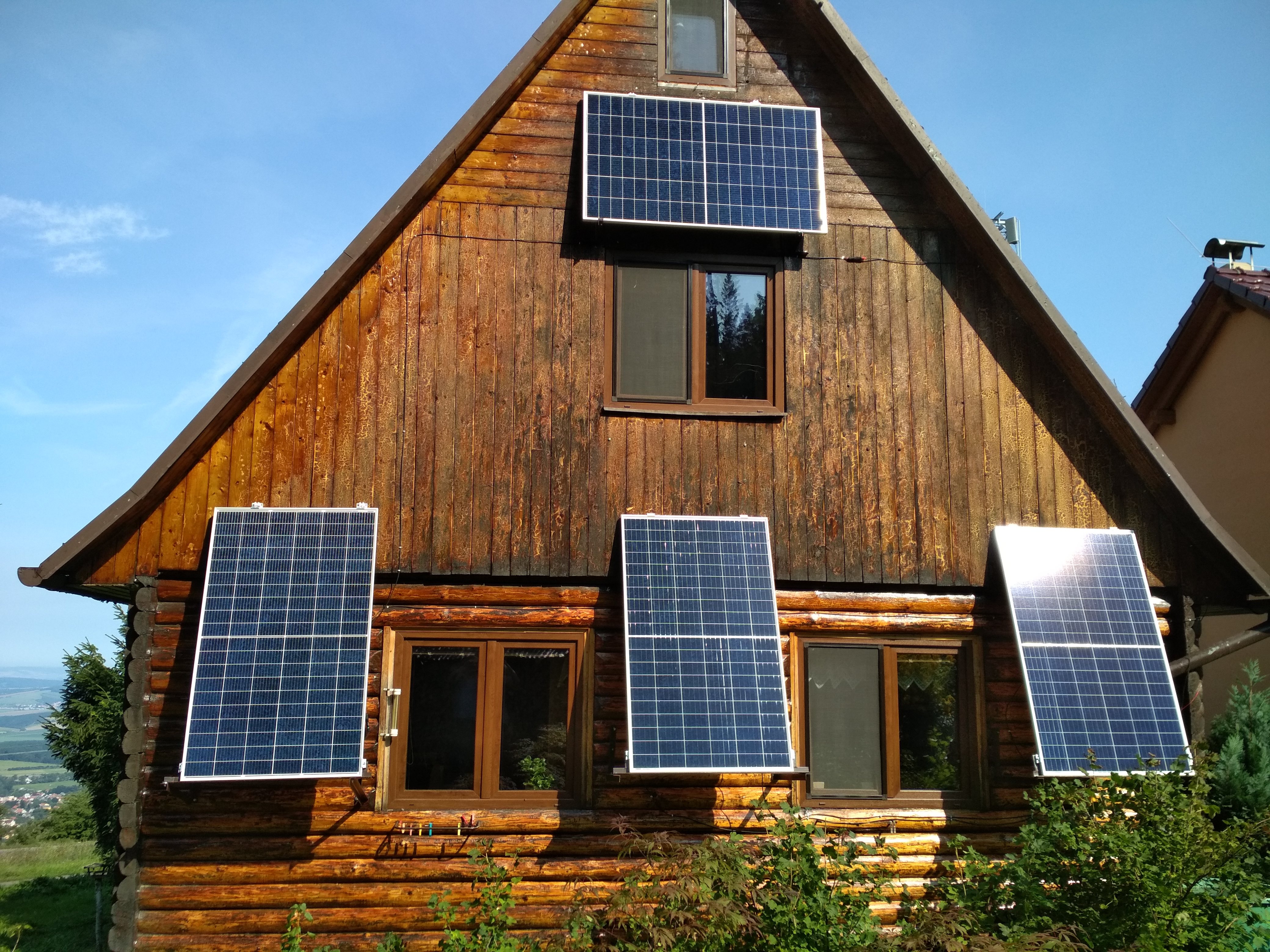

Zdravím všechny. Jak někteří možná vědí, začínal jsem se Sitonem a osmi panely na střeše s orientací JZ. Po roce jsem dokoupil 2 panely, Sitona nahradil Axpert VMII 3kW/500V plus baterie 24V/232Ah. Pak jsem dokoupil ještě jeden panel (11S je pro mého Axperta maximum s ohledem na napětí). Jo, sestava fungovala ke spokojenosti, akorát mě štvalo (manželku ještě víc), že vzhledem k JZ orientaci panelů výkon nabíhal až od poledne. Dopoledne mrtvo. Byl jsem z toho smutný, avšak v pravou chvíli pomohl nejlepší přítel každého fotovoltaika co bydlí u lesa - kůrovec. Pustil se do lesa za chatou, přijeli lesáci, část lesa vykáceli, a po padesáti letech mou chatu od jihovýchodu konečně ozářilo Slunce. To bylo radosti jak na Starém Bělidle, když přijela baronka. Okamžitě jsem objednal další panely, regulátory, a svou instalaci rozšířil. Panely jsou zapojeny po 2S na samostatný regulátor Smart Victron 100/20. Chtěl jsem z nich dostat maximum, proto Victron. Celou instalaci jsem realizoval sám, bez pomoci druhé osoby! No, zábava to teda byla. :D Nyní jsem spokojený. Když je zataženo, 4 panely od JV dávají sice skoro prd, zato 11 panelů od JZ dá těch 300 až 500W. I víc, podle oblačnosti. Když je jasná obloha a svítí sluníčko, 11 panelů od JZ dá dopoledne skoro prd, ale z panelů od JV mám 800W i víc. A to už stačí na dobíjení baterie i manželce pro Remosku, či jiné spotřebiče. Docílil jsem toho, co jsem chtěl: s poměrně malou kapacitou úložiště elektřina po celý den alespoň pro základní spotřebiče jako lednička, televize, notebook, IP kamera, wifi a další blbosti. A dál se uvidí. :D
