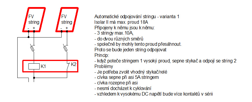

Řeším obdobný problém. Chci, aby se string při hrozbě přetížení regulátoru automaticky odpojil. Nenašel jsem žádné jednoduché, blbuvzdorné řešení, tak zkusím něco jako:
Problém je, že asi neexistuje stykač s cívkou na 10A, tak zkusím na vhodný stykač navinout pár závitů místo běžné cívky._______________________________________________________________________

Já neřeším přetížení regulátoru, midnite má komplet omezení jak vstupního tk výstupního proudu, to amíci nepodcenili, spíš to, jestli da regulátory v tomhle případě budou přínos. Od dubna do října ne, protože v 99% případů stačí to 4.2kWp pole na jednom midnite, a není elektriku kam dávat, a otázka je, jestli třeba za celej leden bude větší přínos možného maximálního výkonu přes 6kW oproti vlastní spotřebě druhýho regulátoru midnite, kterou odhaduju na 200mA v provozu a 50mA v sleep state...
