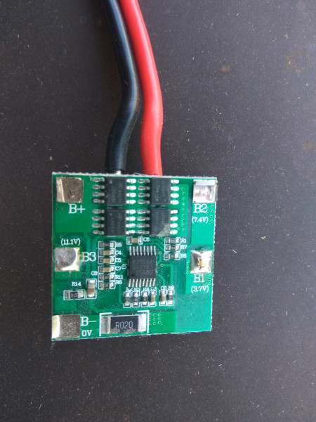

Pred niekolkymi rokmi sa mi dostali do ruk LiFe baterie 4S1P oznacene ako 12V 3Ah z BMS z e-skutr. Kedze som z nich vybral len clanky, nevenoval som zabudovanej BMS pozornost a odlozil ich do suplika.
Az neskor som zistoval co tam je za IC, a podla datasheetu je to bez balancovania, len kontrola napati clankov a max prudu.

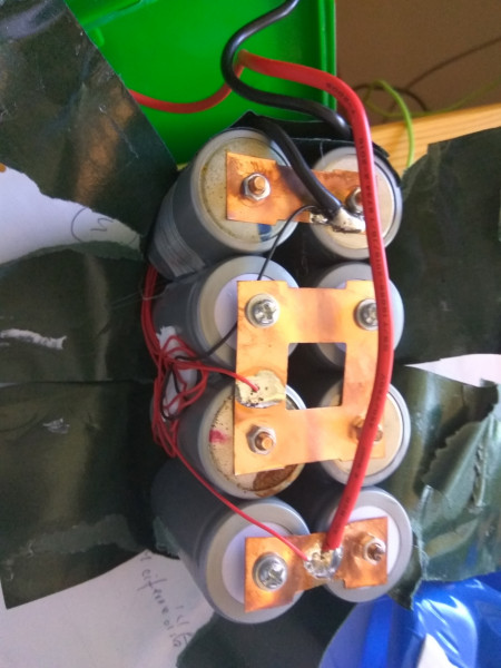

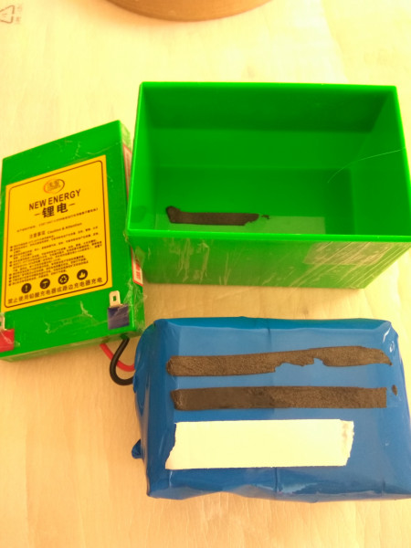

Pred par dnami som vsak dostal do ruk bateriu 12V 10Ah s BMS, prve co ma zarazilo bolo ze v baterke nieco hrkalo -mal som pocit ze sa hybe pack v puzdre. Po rozobrati sa moje podozrenie potvrdilo, v daleko vacsej plastovej krabici pack 4S2P zaberal len 2/3 priestoru. Viac ako text povedia fotky. Za pozornost stoji mix kontaktov clankov, niektore maju skrutku, ine maticu, jeden dokonca mix oboch.

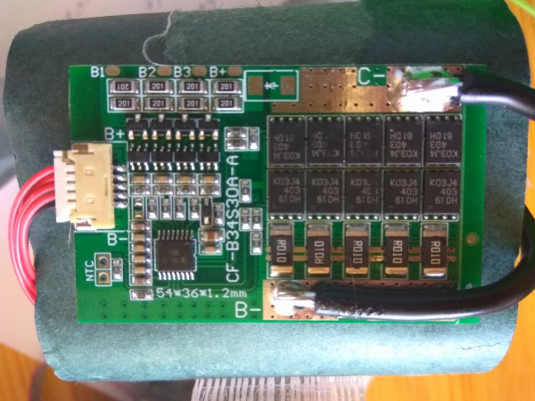

Skusobne som pack dal nabijat prudom 5A na cielove napatie 14,4V (to by boli plne nabite clanky s 3,6V na clanok). Nabijanie sa prerusilo po dobiti 8219mAh pri napati 14,17V, takze BMS zaucinkovala na hranicne napatie niektoreho clanku. Neskor pri merani po clankoch som zistil ze nabijanie je prerusene ak napatie clanku presiahne 3,651V, co je OK. Zapne sa opat az ked klesne pod 3,561V.
Bateriu som nechal odpocinut (pre istotu na betonovej podlahe), napatie spadlo na 13,39V (cca 3,348V/clanok).

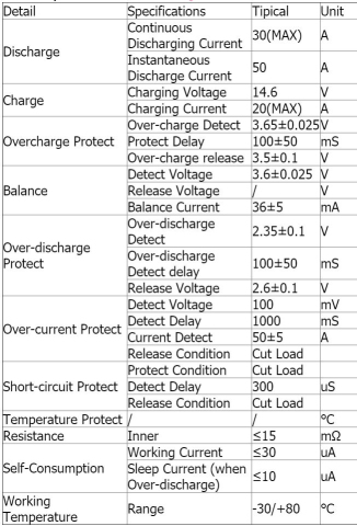

Napatia na 3 dvojiciach boli 3,347V a na jednej 3,345V. Zaujimalo ma aky ma BMS-ka balancny prud, po dlhom hladani som nasiel tieto parametre Takze max 35mA, a to sa spusta balancovanie az pri 3,6V. Takze v reale, ak dojde k rozhodeniu paku je minimalna sanca na zrovnanie. Moje podozrenie sa ukazalo, pri nabijani vypne BMS, lebo jeden par clankov uz dosiahol 3,65V, zatial co par s najnizsim napatim mal este len 3,42V.
