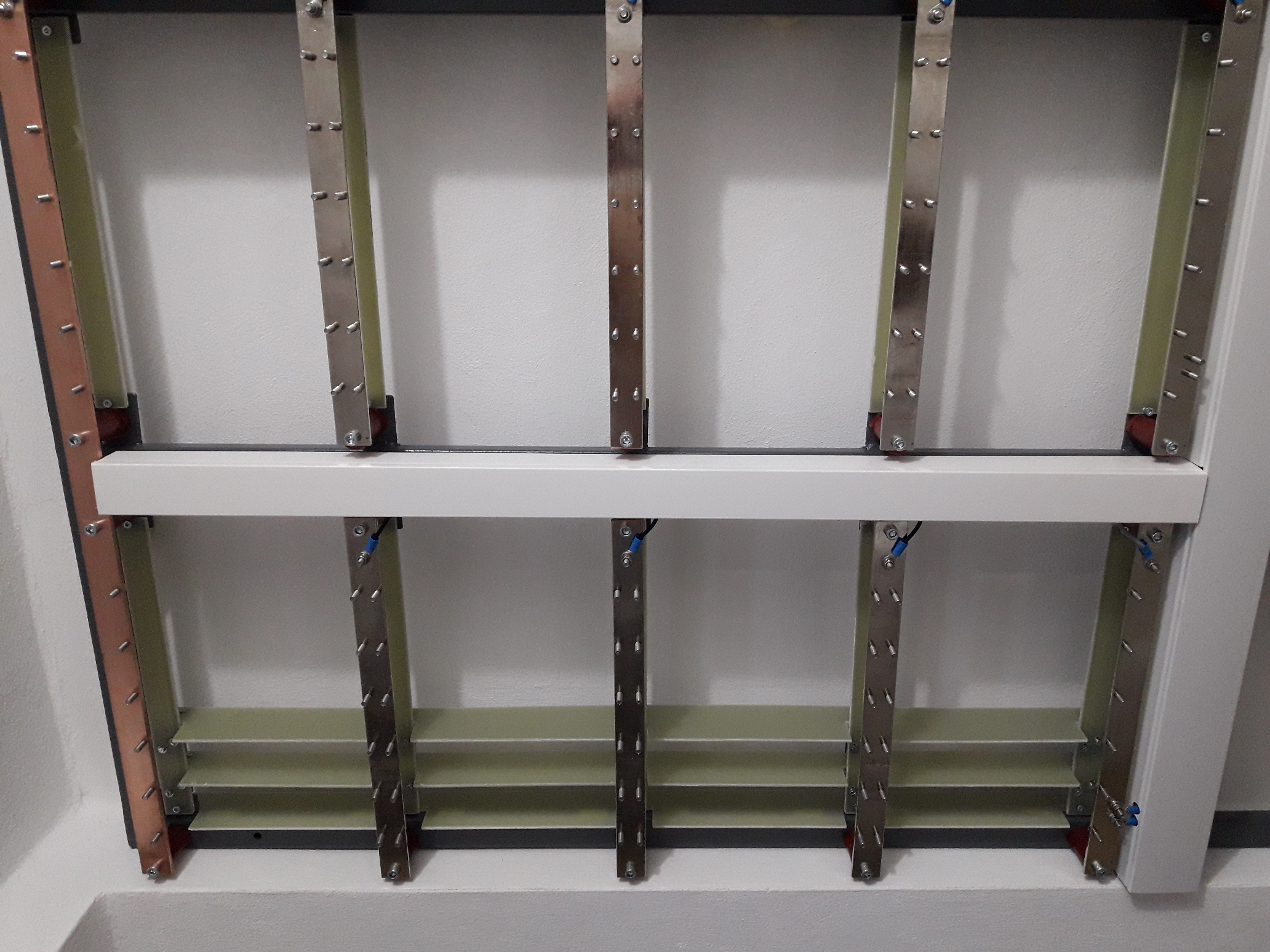

Zdravím solárnici, chcem vás poprosiť o radu.
V súčasnej dobe mám v systéme akumulátor poskladaný z Li-ion článkov 18650 96P/4S.
Nakoľko chcem časom prejsť na 28V systém, tak chcem tieto články využiť aj v novom zapojení.
Jednotlivé bloky 18650 by som zapojil do série po osem blokov a k ním by som dokúpil osem 100Ah Li-ion.
Tieto 100Ah by som zapojil do série a toto celé by som pripojil k 18650 paralelné cez BMS a poistky.
Na súčasných 18650 BMS nemám, ani ju tam nechcem použiť.
Meranie na jednotlivých blokoch mám zabezpečené cez LK3. Taktiež mám zabezpečené cez LK3 odpojenie panelov a meniča pri podpätí, alebo prepätí na jednotlivých blokoch 18560, ako aj celého bloku akumulátora.
Akumulátor chcem zapojiť takto: No a teraz to čo sa chcem poradiť.
Jedná sa o hodnotu poistiek medzi 100Ah a 18650 Li-ion.
Myslím si, že FU13 – FU19 by stačili okolo 20A a poistku FU20 by som dal 125A.
Tieto poistky tam chcem dať preto, aby sa napätie na jednotlivých blokoch vyrovnávalo a tak by som mal prehľad aj v LK3 o napätí na všetkých blokoch akumulátora.
V prípade ak by som kúpil drahšiu BMS, ktorá by vedela komunikovať s mobilom, tak by som mal prehľad o jednotlivých blokoch akumulátora aj cez mobil.
Údaje z BMS by som asi nevedel dostať do LK3, hoci jeho nová verzia už má možnosť vlastného nastavenia komunikácie cez MODBUS.
Ešte som ani nepozeral či nájdem dáku spoľahlivú BMS pre osem Li-ion akumulátorov, ale dúfam že niečo nájdem.
Pripadne ak máte niekto niečo spoľahlivé, tak poprosím o radu.
Ďakujem

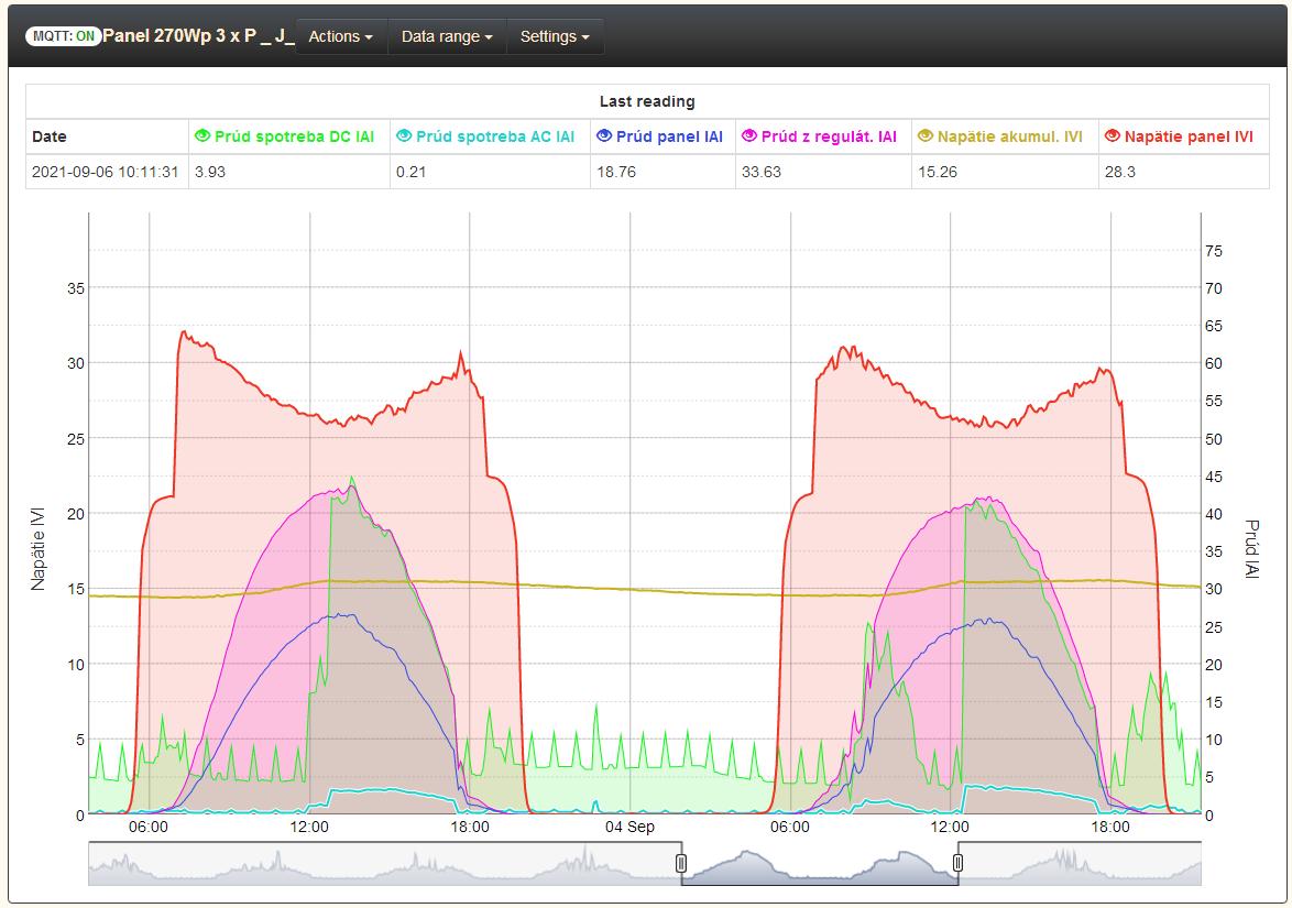

Včera som sa trochu zabával s nastavovaním prevodníka pre riadenie vyťažovača.
Zdá sa, že je to zase o niečo lepšie ako pri predchádzajúcom pokuse.
Teraz po zapnutí vytažovača keď je už akumulátor takmer nabitý, tak prúd do vytažovača už celkom dobre kopíruje prúd z regulátora. Dokonca aj pri zapnutí väčšieho spotrebiča nabíjací prúd do akumulátora zostáva skoro nulový.
Včera bol celkom slnečný deň, no dnes boli aj obláčiky a prevodník to celkom dobre ureguloval.
No keď budem mať čas tak sa ešte trochu s prevodníkom pozabávam.

Máš už skúsenosť s priebehom napätí na blokoch s 18650. Dôležité je, že pri cyklovaní batérie sa závislosť kapacity a napätia nemení v tom zmysle, že batéria ako celok sa vždy vracia do "starého koryta". Preto postačí strážiť si horný a spodný limit 8S batérie. Od paralelne pripojenej LiIon batérie iného typu by som očakával to isté. Ak by sa jej články správali inak ( a prečo by sa mali ??? ), je vloženie poistiek podľa schémy asi nezmyslom. Len si skús predstaviť dôvody, prečo by mali batériou prúdiť naprieč veľké prúdy a že by poistky jedna po druhej začali vybavovať ....Dusan61 píše:....
Teda treba mať dve batérie a kontrolu nad napätím článkov v každej z nich, nič viac.
"....Na súčasných 18650 BMS nemám, ani ju tam nechcem použiť...." A vo to gou, tak sa toho drž.

Ďakujem za radu, ja som tam tie poistky chcel hlavne kvôli tomu aby som mal prehľad v LK3 o napätí na všetkých akumulátoroch, aj tých 100Ah. Cez tie poistky by sa tam to napätie vyrovnalo medzi 18650 a 100Ah. Keď to už bude aktuálne, urobím pár pokusov a meraní a potom sa rozhodnem.
Ak by tam niektorú poistku prepálilo, tak by asi vznikol rozdiel napätí na jednotlivých blokoch a hneď by som vedel, že je niečo zle.
Horný a spodný limit budem ešte strážiť cez spínače čo mám teraz v balancéroch, no tie už v novom zapojení nepoužijem.
Použijem len spínače na stráženie spodného a vrchného napätia na jednotlivých blokoch akumulátorov. Cez optočleny to bude v prípade poruchy odpájať menič alebo panely.
Ak nepoužijem poistky medzi jednotlivými akumulátormi 18650 a 100Ah, tak dorobím ešte osem spínačov a tie 100Ah akumulátory by mali svoje stráženie spodného a vrchného napätia.

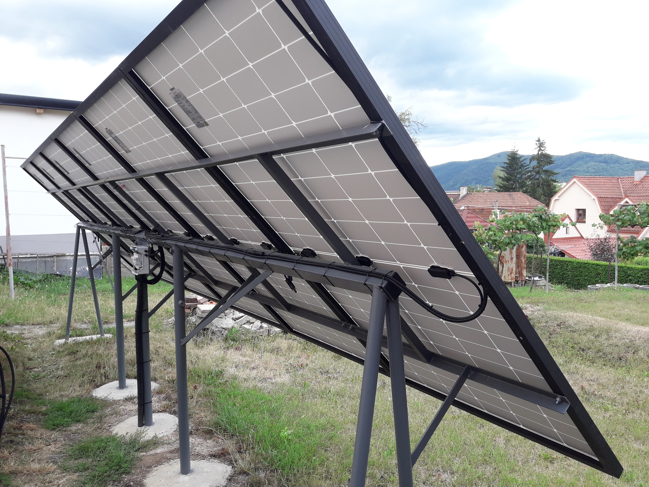

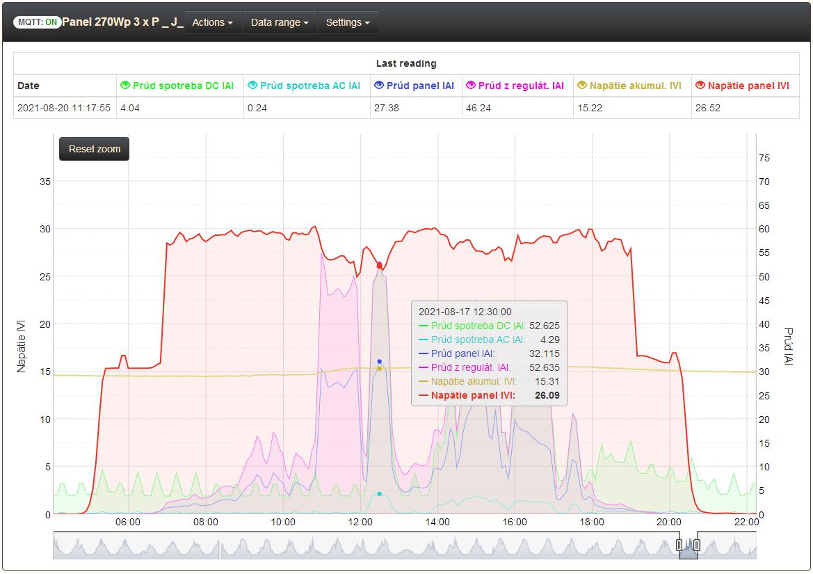

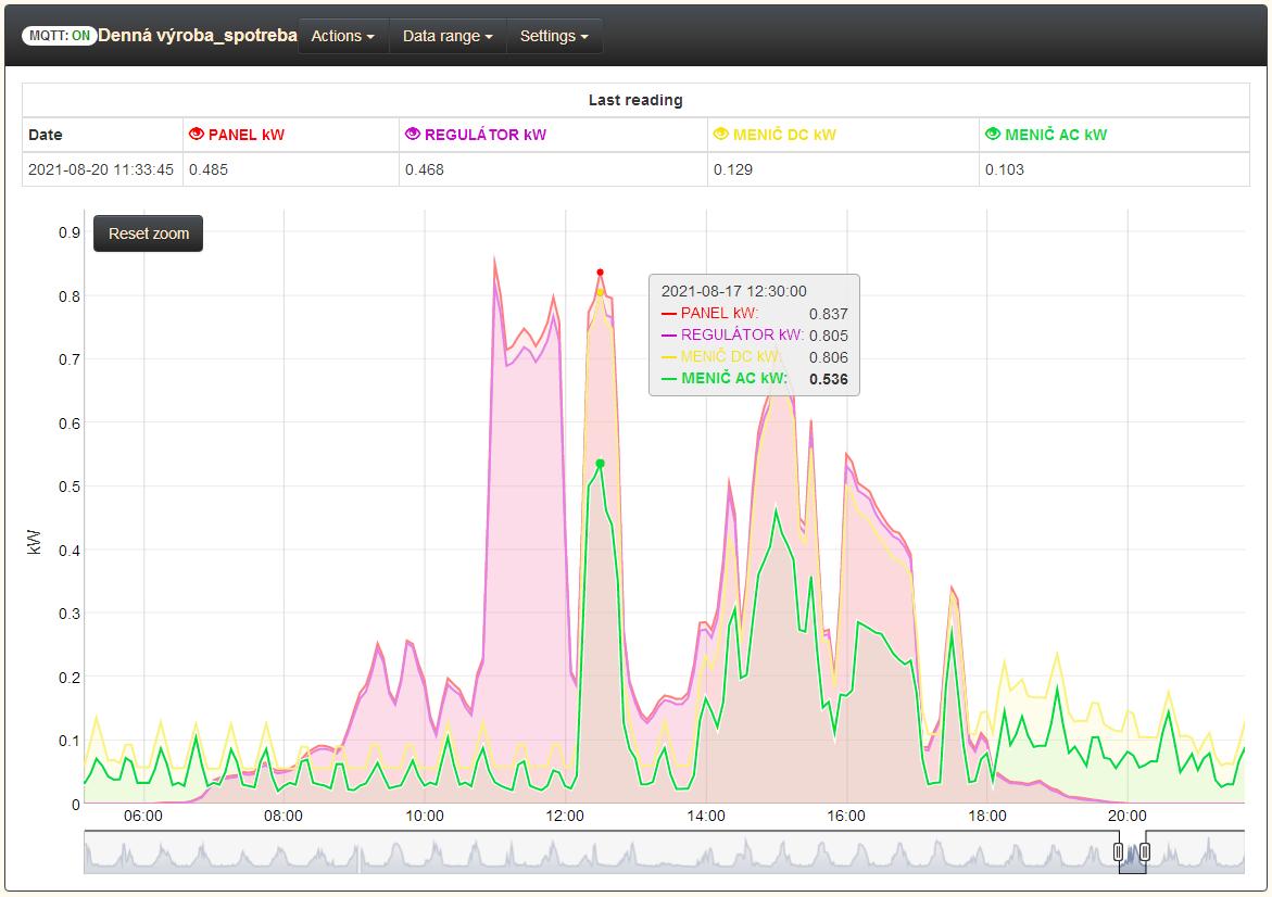

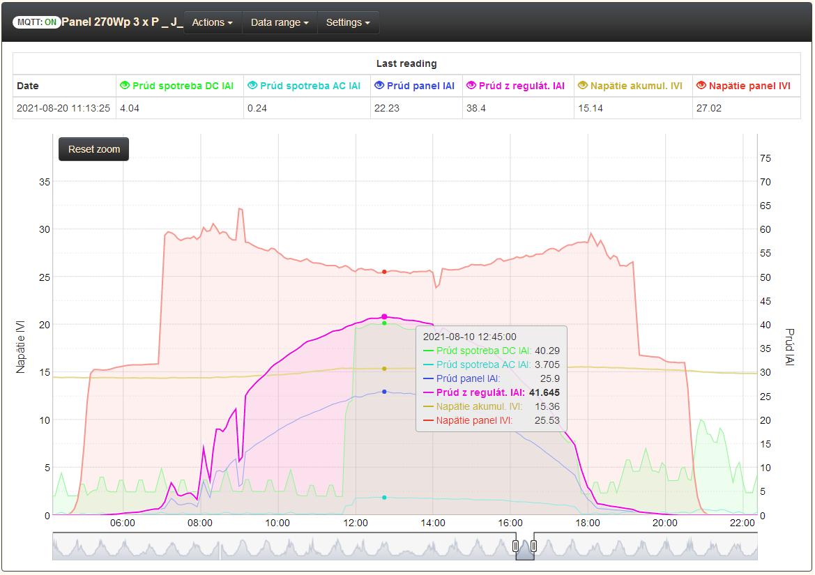

Po výmene regulátora EPsolar MPPT-100VDC / 40A séria XTRA za regulátor EPsolar MPPT-150VDC / 80A 8415AN,
som mohol všetky tri panely nastaviť rovnako, v mojom prípade je to juh.
Teraz keď je slnečný a chladnejší deň ide z regulátora vyše 50A, pre môj terajší akumulátor je to tak akurát.
Momentálne testujem 8 kusov 50Ah Li-ion akumulátorov, po dotestovaní ich pripojím k terajším 18650-tkam.
V súčasnom zapojení som mohol nastaviť vyťažovanie do bojlera na necelých 500W, čo je na DC strane vyše 50A.
Prúd na vyťažovanie sa snažím udržať na takej hodnote, aby na vyťažovanie nebol použitý akumulátor, ale len prúd z regulátora.
Pri celodennom slnečnom dni využijem z panelov asi všetko. Pri mráčikoch to vyťažovač celkom dobre ureguluje. Odoberaný výkon z meniča do spotrebičov a vyťažovača do bojlera (Menič AC).

Plynulé riadenie vyťažovača.
V mojom systéme používam plynulé riadenie vyťažovača do 2000W špirály v bojleri (momentálne 0 až 500W) na základe nabíjacieho prúdu.
Už som to tu popisoval, nabíjací prúd meriam na bočníku, z bočníka to ide do prevodníka 0-60mV = 0-10V a z prevodníka do tohto regulátora https://forum.mypower.cz/download/file. ... &mode=view.
Spomínaný prevodník som upravil podľa mojich potrieb, tak aby to regulovalo podľa nabíjacieho prúdu do akumulátora, no aby prúd nešiel do mínusu.
Teraz som to už doladil celkom k spokojnosti, len to nastavovanie prevodníka bolo dosť zdĺhavé.
Priebeh vyťažovania: Chcel by som to ešte trochu zdokonaliť a riadiť to napr. cez attiny, alebo niečo podobné, len problém je v tom, že si neviem napísať program.

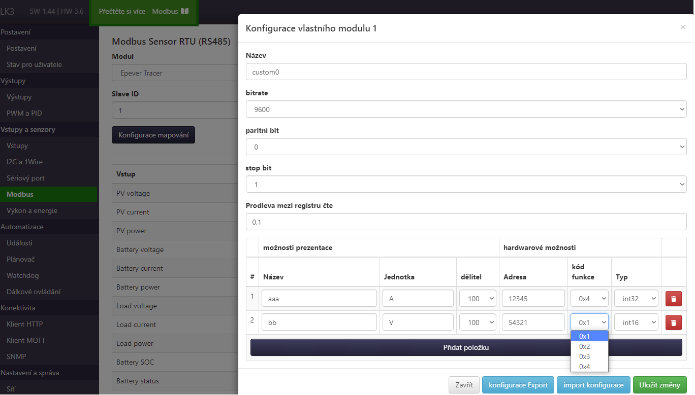

Zdravím, chcem poprosiť o informáciu ohľadne BMS a jej komunikácie.
Uvažujem kúpiť túto BMS https://www.aliexpress.com/item/3299755 ... wapw7&mp=1
BMS by som používal len pre monitoring akumulátora cez môj LK.
Do LK pridali možnosť, že si môžem nakonfigurovať vlastnú komunikáciu cez Modbus.
Preto by som chcel vyskúšať tuto možnosť a nakonfiguroval by som si komunikáciu BMS s LK.
Ak by to fungovalo, tak by som mohol zrušiť ďalšia analógové vstupy v LK.
Teraz už mám takto skomunikovaný regulátor s LK, tak že sa mi prenášajú všetky údaje z regulátora do LK.
Tento regulátor je už v LK zakomponovaný, tak som si ho len vybral, prepojil cez prevodník a ono to hneď komunikovalo.
Písal som už aj činanovy či mi pošle komunikačný protokol, tak som zvedavý, že či mi niečo odpíše.
No neviem či sa to bude dať vôbec nastaviť, ale vyskúšam, veď za chvíľu budú dlhé zimne večery, tak sa môžem zabávať.
Zatiaľ som len pozeral do toho nastavenia, mám takéto možnosti. Môžem tam nastaviť názov, jednotky, deliteľ, adresu (päť miestne číslo)kód funkcie a typ.
Myslíte si, že sa to bude dať nastaviť podľa komunikačného protokolu od BMS?
To čo som tam zatiaľ nastavil je jen ako ukážka možností, tak sa mi nesmejte, že som tam nastavil blbosti.
S nastavovaním komunikácie nemám žiadne skúsenosti, tak ma napadlo, že či by ste mi vedeli poradiť keď to bude už aktuálne.

Tak som sa už konečne odhodlal prerobiť moju malú FVE. Prerábka mi trvá už dosť dlho, no okrem samotnej FVE bolo potrebné osieťkovať aj ostierkovať schodište a všelijaké iné veci okolo.
V novej FVE mam 6 kusov panelov 370 Wp, zapojené sú po 2 do série a to všetko 3 krát paralelne.
Každá séria panelov má svoje poistky a za poistkami je zapojená prepäťovka, ktorá bude uzemnená na vlastné uzemnenie kovovej konštrukcie panelov. Ďalšia prepätovka je na vstupe regulátora, taktiež bude uzemnená na samotnú konštrukciu panelov medeným vodičom 10 mm2
Celá kovová konštrukcia je pripojená na 3 dvojmetrové uzemňovacie tyče, odpor uzemnenia som nameral 4,5 Ω. Poistky a prvá prepäťovka sú umiestnené za panelmi na kovovej konštrukcii. Ďalej som vymenil menič za Victron Energy Phoenix VE.direct 3000 VA 24V, regulátor zostal pôvodný EPsolar 150VDC 80A 8415AN - 12/24/48V, riadenie a monitoring zostalo pôvodné cez 2 ks LK3. Akumulátory zostanú tiež pôvodné, len som ešte dokúpil 16 ks 50 Ah Li-ionok, zapojenie sa zmení zo 4 sériové na 8 sériové. Ja na Li-ionkach prevádzkujem napätie na článok od 3,45 do 3,95 V.
Ešte mi treba dorobiť poličky na 50 Ah Li-ionky a niečo poprerábať v rozvodni.
Dúfam, že na budúci víkend to už sprevádzkujem.

Tak som zase kúsok pokročil.
Tu pripravujem poličky pre nové 50 Ah Li-ionky, na zbernice ich budem pre istotu pripájať cez poistky.
Osem kusov som už takto prevádzkoval v starom zapojení a nepobadal som žiadny problém. Tu sa napäťovo zrovnávajú nové 50 Ah Li-ionky. Niečo som už poprerábal aj v rozvodni. Tu sú ističe a prepínače pre spotrebiče v dome ktoré budú napájané z meniča alebo DS.

- Příspěvky: 8239
- Reputace: 1039
Re: Panel 270 Wp Zvolen
hodnotím to využití propojek na jističe na paralelní spojení baterek.
Doma sa mi len tak povaľovali, tak som ich teraz využil.
