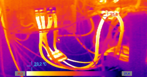

Mam na vstupe Victronu 3 x 25 mm2 Cu na / + /
a 2 x 50 mm2 Cu na / - /.
Pri odbere 4300 W, ktorý trva 2 hod,
sa mi hreju tie 50 mm2 kable, co sa mi nezda,
lebo na vstupe Victronu je 4900 W co je 189 A.
Ale 189 A by mala byt pre 2 x 50 mm2 hracka. / dlzka 75 cm /
Su tam pocinovane medene 8/50 oka. Poriadne stlacene.
Kable su jemne lanene / 512 strandov /.
Takze kde moze byt potencialny problem ?
V kabloch ? V okach ? V dosadacej ploche ? Neni rovna ?
Alebo od nahriateho vnutra Victronu sa postupne cez svorky pre 2 x 50 mm2 / M8 postupne
prenasa to teplo az na kable ?

Já používám na myslím mínus též zdvojený svářečský kabel a bez problémů,pokud se hřeje,zkus změřit,pokud máš voltmetr úbytek při zatížení na kabelu a pak na šroubu a pokud bude rozdíl,je to špatnou dosedací plochou ale klidně to může být i přenos tepla,měd je dobrý vodič tepla..

A nehřeje se to od pojistkového pouzdra? Co říká termokamera? Ta by ti měla rict kde je teplota nejvyšší a kde nejnižší a podle toho hledat odkud to jde.

Nehreje sa od puzdra, lebo sa hreje /-/ vetva, kde nie su poistky.
Thermocam som neskusal, ale kabel je teplejsi na koncoch, ako v strede.

Ja bych měřil tam kde se hřeje, tedy jedna strana na tělo shuntu a druhou na sběrnici Victrona.

1270 W, 54 A, shunt: 9 mV, shunt-DC svorka menica: 47 mV. Straty: 2.538 W, odpor: 0,00087037 ohmov
2012 W, 86 A, shunt: 13 mV, shunt-DC svorka menica: 77 mV. Straty: 6.622 W, odpor: 0,000895349
4332 W, 190 A, shunt: 27 mV, shunt-DC svorka menica: 173 mV. Straty: 32.87 W, odpor: 0,000910526
Aky velky vykon je schopny ten 2 x 50mm2 kabel vyziarit, ak okolo je 24 *C a on ma 35 *C ?
Ak zakryjem menic, odvod tepla od svoriek sa zhorsi a odpor stupne.
Ak zvysim vykon / 5000 W /, este viac sa to ohreje a este odpor stupne.
Minusove su tie vlavo. Tak aky ma odpor ten usek: shunt - DC svorka menica ?
