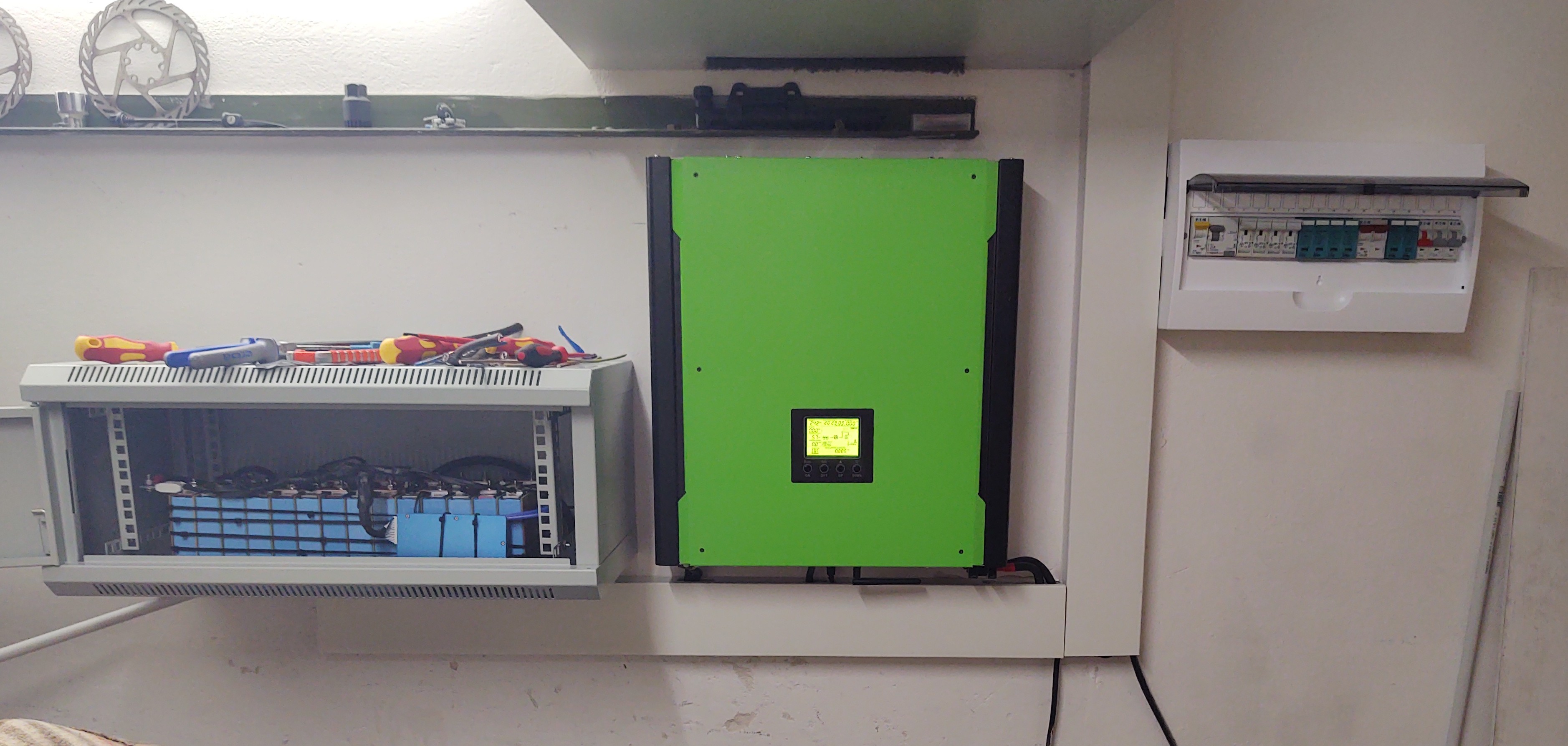

Dozrel čas aby som prispel aj ja svojou kvapkou do mora.
Už od solárnej kalkulačky v detstve ma fascinovala fotovoltaika, ten pocit že si prístroj vyrobý elektrickú energiu sám.
Tak som postupne začal laborovať a zvolil si nasledovné komponenty.
Menič: Infinysolar plus 3kW
Batéria: Li-ion 14s 50Ah (bude sa pridávať)
Panely: gs-55 zatial 36ks
24ks SZ
8ks JV (bude sa pridávať)
4ks J tam sa už viac nezmestí, je to vikier
Spotrebiče zatial postupne len pripájam. Po dome ťahám vlastú solárnu sieť. Momentálne je napojený server, wifi, kamery, obehové čerpadlá na kúrenie, mrazák. Chladnička, čerpadlo v jazierku a uvčko bude zapojená čoskoro.
Zapojené sú zatial spotrebiče tak aby mi tá mini baterka 2,5kWh vydržala napájať tieto spotrebiče čo najdlhšie, teraz to vychádza tak do 2hej rána. Budú sa pridávať ešte panely na JV tak aby tam bolo aspoň 24 ks a nie 8. Keďže infiny vie nabíjať iba 25A tak zatiaľ nemá význam pridávať viac. Keď sa podarí pridám fotky.
Všetko je umiestnené v garáži presunuté z povaly kde mám s nastávajúcou teraz spálňu. Strigy sú 4s, systém je vlastne nadstavený ako hybrid, na vstupe ds prepäťovka, na paneloch hore pod škridlou prepäťovka a aj pred vstupom do meniča fv je druhá prepäťovka keďže ide kábel cez celý dom asi 30 metrov. Výstup z meniča je chránený prepäťovkou a prúdovým chráničom 25A. Potom je to rozvetvené na sólo ističe.

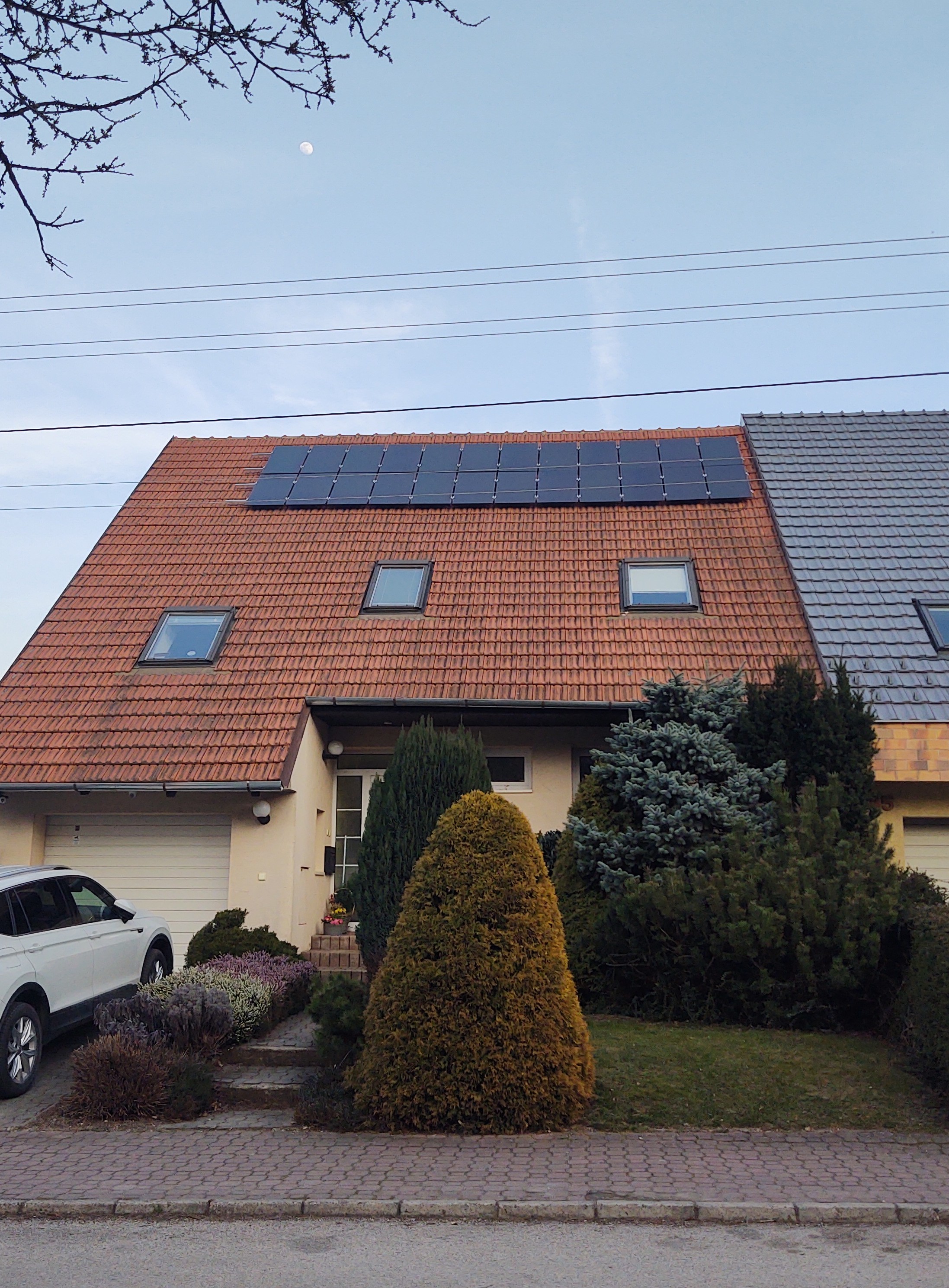

Ak sa chytáte za hlavu a pýtate sa prečo som použil amorfné panely a prečo ich mám zatial viac na SZ než na JV odpoveď je že vďaka amorfom som lacno pokryl SZ stranu strechy kde mi v lete rozpaluje strechu a na povale sa nedá spať. Dom je stavaný pred 22 rokmi takže minerálna izolácia je tam nahádzaná ledabolo. Mám aj nachystanú prenosnú klimatizáciu ako taký malý vyťažovač elektrárne v letných horúčavách. Klíma má odber približne 700W a od 13tej hodiny do 17tej mi ju dokážu napájať panely bez nutnosti pužitia batérie.

Teraz mám na streche 1760Wp a keď mi príde uťahovačka (stará zhorela pri montáži hákovDagus píše:Kolik mají ty amorfy štítkově dohromady? 7kWh není moc, já bez kloudného vytěžování jsem už udělal 10kWh za den s 3.4kWp poly a to podle mě ještě pořádná část zůstala na střeše, protože baterka byla plná kolem oběda a klimatizace bude až příští týden a nejžravější spotřebič mám zatím kávovar a ono u třetího kafe za hodinu tě už ani neuspokojí že je ze slunce zadarmo.
Jasne že z tooho postupne dostanem viac, ale tiež sa mi stáva že mám baterku skoro plnú na obed a cez noc sa už prepína na sieť kedže mám len 50Ah zatial, riešením bude ďalšia baterka.

Už by som mal panely nahodené, chýba mi už iba jeden profil na 8 ks panelov, ale pri montáži hákov mi zhorela moja BLDC uťahovačka o ktorej som si myslel že bude nesmrtelná. Kedže som mal otvorenú iba jednu škridlu a v tej strčenú uťahovačku tak sa mi spriečením pri zaťahovaní (60Nm) zasekol plyn a uťahovačkra rvala a rvala ampére do motora ktorý sa nehýbal lebo bol vrut už zatiahnutý no a nemal som ju od tial ako dostať von tak z mojej einhellky vyšiel iba dym.

Tak dnes sa mi konečne podarilo dokončiť JV stranu s 20ks panelov 1100Wp, vždy ráno keď bola baterka vybitá a bolo na tejto strane iba 440Wp dlho trvalo kým mi nabilo baterku aby ju menič pripojil. Teraz keď som zvýšil batériu z 50Ah na 90Ah to trvalo niekedy až do obeda. Tomuto je však od dnes koniec. Som zvedavý na kolko kWh sa dnes vďaka tomu dostanem.
Už mám v paneloch 2 640 Wp, mám posledných 8 panelov, už nemám ani peniaze ani materiál takže na určitý čas musím zostať spokojný a musím začať riešiť zvyšovanie využitelného výkonu na strechce. Takže teraz mám 20ks JV 4ks JZ a 24ks SZ.

TO jsou amorfy? Škoda práce to dávat na střechu, já budu nějaký zanedlouho sundávat...
LIX
- Příspěvky: 856
- Reputace: 48
- Lokalita: Trnava
- Výkon panelů [Wp]: 4900
- Kapacita baterie [kWh]: 7,5
Re: Smolenický malý hybrid
kodl69 píše:TO jsou amorfy? Škoda práce to dávat na střechu, já budu nějaký zanedlouho sundávat...
Ano amorfy GS55, prečo škoda práce? Kvôli výkonu?
