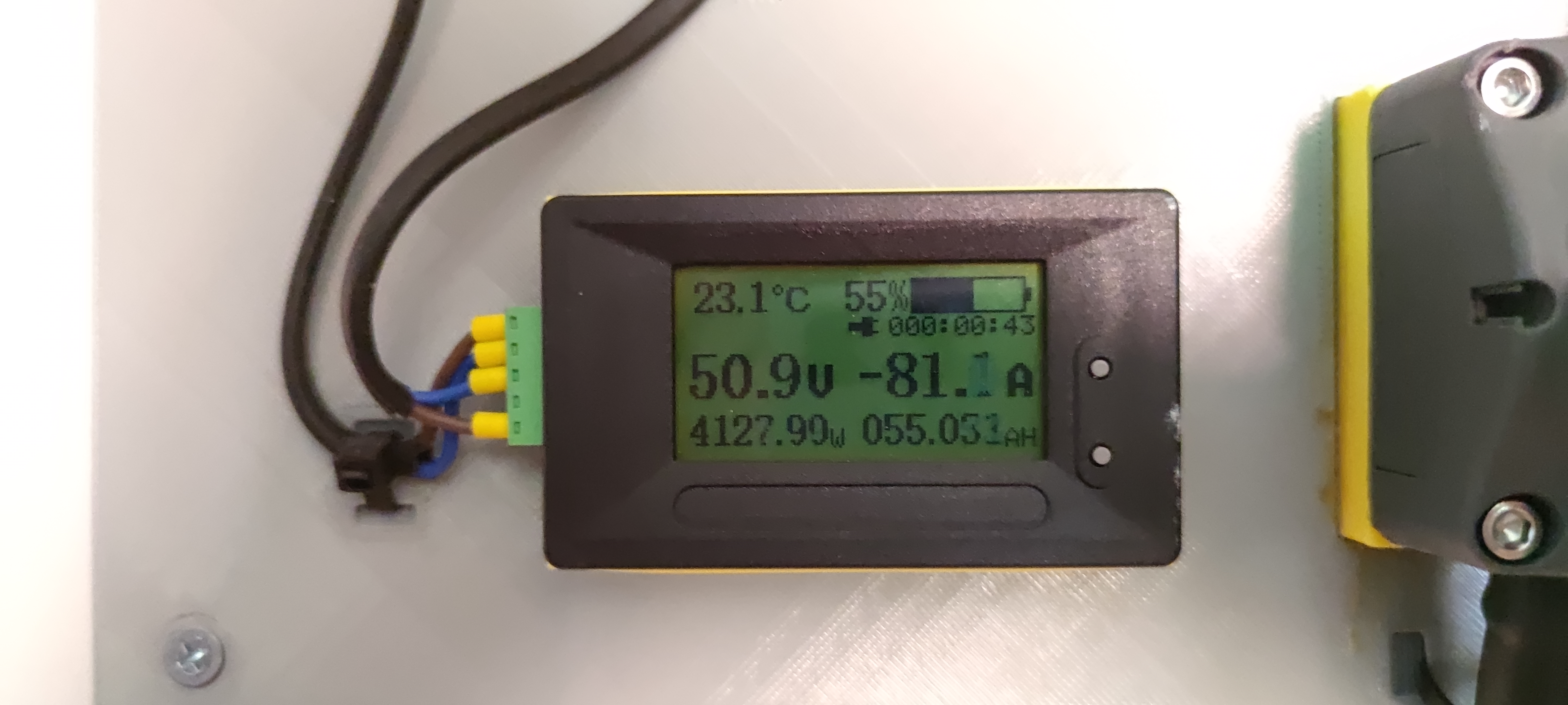

Ahoj, testuju LifePo baterie - https://www.taratech.cz/lfp-baterie-s-b ... kiTUn5XJ-0
Mám dva boxy, tj 200Ah a nějak se mi nezdá kapacita.
Přes noc sem je vybil na 47,5V, vybíjet je dál dle grafu asi už nemá smysl: https://www.taratech.cz/user/related_fi ... et_eng.pdf
Ráno jsem je dal nabíjet z AC cca 65A. Před chvílí dobíjení skončilo a coulometer mi ukázal 100Ah:
Nabíjel sem do Bulk: 53,8V, Float 53,6V (dle střídače)
Při nabíjení i treba jen 10A to z tech 51V na 53V skočí hrozně rychle, téměř okamžitě. Jakmile odpojím AC nabíječku, tak to spadne na cca 51V.
vzhledem k tomu, že to vybíjím na cca 3V na článek, tak bych chápal, že tam natlačím cca 150-180Ah a ne jenom 100Ah.
Poradil by mi někdo jak to lépe otestovat nebo.... jestli si stěžovat prodejci?

Je ten bočník přesný? Dle manuálu je tam klasických 15s 100Ah sáčků jako v Pylonech,nabíjení 0.5C při 25°C je z 44V(2.93V) na 54V(3.6V) 100% kapacity a vybíjení z ustálených 51V(3.4V) na 40V(2.66V) je také 100% kapacity,kdy má jedna cihla podat 100Ah. Tohle bych proved u každé cihly zvlášť a pokud to jako nové nepodají,tak reklamace ,to samozřejmě bude následovat i u dalších cihel a po třech takových reklamacích, návrat peněz zpět.Předně je ale potřeba kvalitní měřák průtoku energie.

Tipnul bych si, že nemáš správně nastavenou kapacitu baterie na měřiči energie. Tyto bývají z výroby defaultně nastaveny na 100Ah. Podle fotografie na které je zobrazen stav 100Ah a 100% to vypadá, že jsi správně nenastavil celkovou kapacitu akumulátorů a ponechal jsi měřič v defaultním nastavení z výroby.Lucano88 píše:Poradil by mi někdo jak to lépe otestovat nebo.... jestli si stěžovat prodejci?

Nn, nastavil a měřím to i na malině co sbira data z Infini. Dam vedet rano, zatím furt vybijim...

A uložil jsi to nastavení? Kdybys měl totiž správně nastavenou kapacitu 200Ah, nemohlo by se zobrazit 100Ah 100% ale zobrazilo by se 100Ah 50%.

Je potřeba nastavit i kapacitu baterie. Podle logiky firmware by měl být postup nastavení následující:
0. Odpojit baterii za snímačem a nastavit offset na nulu, spodní napětí na nulu, horní napětí o hodně vyšší než napětí pro vyrovnávací nabíjení.
1. Vybít baterii na spodní mez napětí.
2. Nastavit kapacitu akumulátoru v měřiči minimálně o 50% větší než je předpokládaná hodnota reálné kapacity.
3. Nabít baterii na horní mez napětí.
4. Nyní na měřiči odečíst skutečnou kapacitu akumulátoru a tuto hodnotu nastavit do měřiče jako kapacitu akumulátoru.
5. Nastavit v měřiči horní a dolní mez napětí akumulátoru.
6. Od tohoto okamžiku by měl měřič vykazovat správné hodnoty až do poklesu reálné kapacity akumulátoru, kdy je nutno provést cejchování znovu stejným postupem.

Tak mate pravdu. Mel jsem tam špatně kapacitu. Misto 200Ah sem vlozil 100Ah. Nastavil jsem tedy a uvidíme.
Nicmene jiz ted, dle střídače jsem ze dvou boxů vytáhl cca 130Ah a ještě tam něco zbývá....
Takze kapacita bude sedet a bezpečně tech 150-160A z toho pujde hezky dostat.
Nicméně budu muset jeate ideálně dva kusy dokoupit....

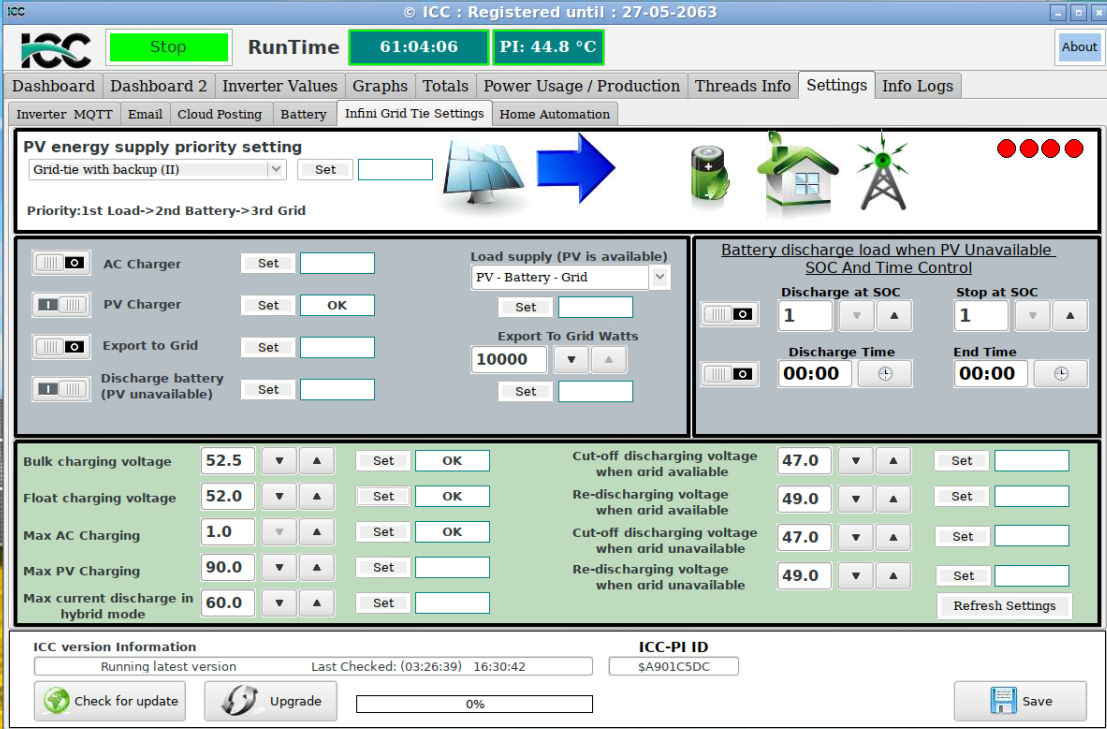

Ahoj,
tako dnes se udělalo štěstí a nabito, tak jsem hned vzal laptop a přes RS485 se připojil na baterie.
Bulk mam 52,5 a float 52V
ale když se připojím na baterii, tak ukazuje SOC 100% ale napětí jen 50,6V. Čím to je?
V System Config je vidět, že Full Charge Total Volt je 54V, ale BMS tam nepustí víc jak 50,6V
nastavení měniče přes ICC monitoring. Znamená to tedy, že je zbytečné tyhle baterie nabíjet na 52V?

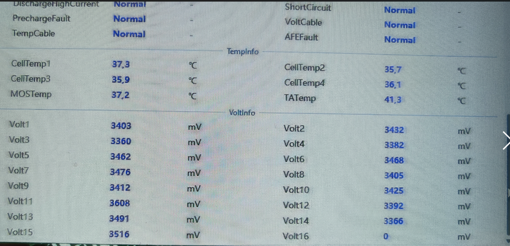

tady je vidět napětí jednotlivých článků. Mám se znepokojovat, že nejsou přesně vybalancovány?

Kdo máte tuto baterii.... kolik máte nastavené nabíjecí napětí? já měl 53V Bulk a 52,5V Float a všiml jsem si, že se mi asi některé články přebíjejí, resp. asi je to na hraně..., nicméně to bylo asi poprvé, doteď jsem ji z FVE nedobil (rozšiřoval jsem ale)...
viz článek s 3608mV
a hlásí fault...
snížil jsem nabíjecí napětí na Bulk a Float na 51,3V a vypadá to při nabíjení, především od 90% mnohem lépe... ale jaké jsou všeobecně zkušenosti s nabíjecím napětím takových to LifePo baterií? Nevím, jestli to nabíjecí napětí je správně a nemělo by být vyšší. např. Pylontech tvrdí až 53,2 V a to je taky 15S1.
viz článek s 3608mV
a hlásí fault...
