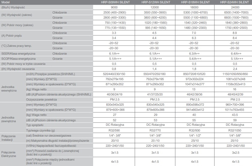

Mám doma dvě tyhle :Hyundai HRP-S09WH SILENT a nevím o nich,ano každý náběh z nuly je v plných otáčkách,ale po chvilce(minuta) už slyšet není.Stejně tak Panasoniky a jiné. Umí i líp topit a na 60m2 kde je instalována +45m2 o patro výše v podkroví mi stačí ta 9,nedostanu to ve stejném patře do ložnice a záchodu(zavřený),protože to právě strhne to podkroví.Druhou mám dole v přízemí u rodičů kde je koupelna,ložnice,pokoj a otevřená místnost s kuchyní 76m2 a vytopí to v pohodě taky ta 9, 90% času jede kolem 450W.Instaloval jsem si je sám,žádná raketová věda to není.CHlazení je ještě úspornější. 2.4Kč kWh určitě nestojí,vypočtěte si to z celkové sumy za rok/kWh,budete zhruba na čtyřech.
