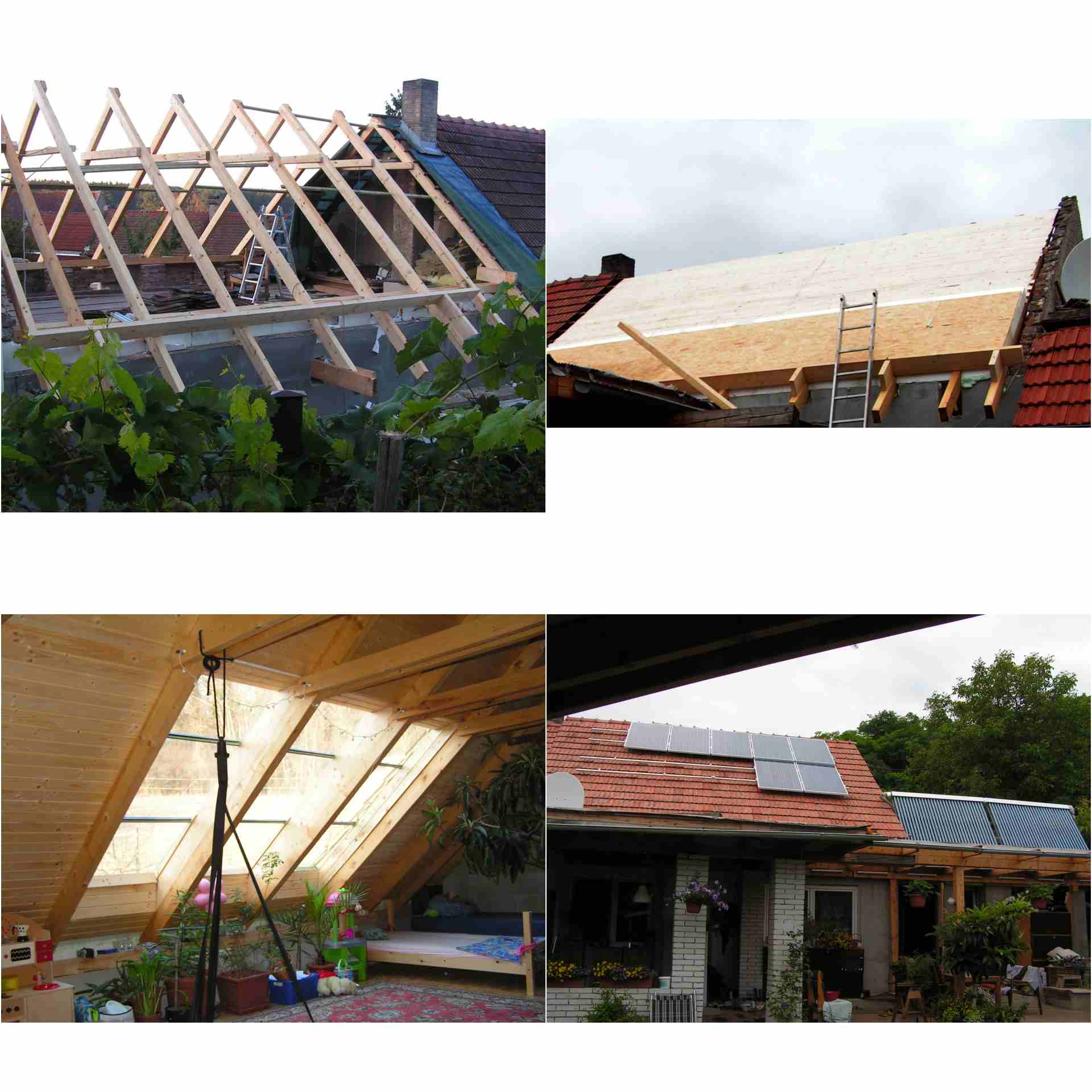

Přikládám příklad nadkrokevní izolace, jak se to nemá dělat. Jinak je to příklad jak v jednom člověku udělat nový krov a střechu a zakončit to FV panely.
Na krokve nabity palubky.
Na palubky se lepil polystyrén (mezery vypěněny) od spodní fošny, která je držena falešnými konci krokví.
Na polystyrén jsou od spodní fošny lepeny OSB desky
Na OSB desky jsou lepeny a přivrtány latě
Položeny staré tašky
Solární háky přichyceny přes všechny vrstvy až do krokví.
Dnes už je tam 6x3=18 FV panelů.
Z druhé (severní) strany je "ateliérové" prosklení rovněž řešeno jinak, než se má (3x3 pole izolačních dvojskel bez rámů).
Od roku 2010 to nespadlo - a pokud spadne, tak to budu muset opravit.
