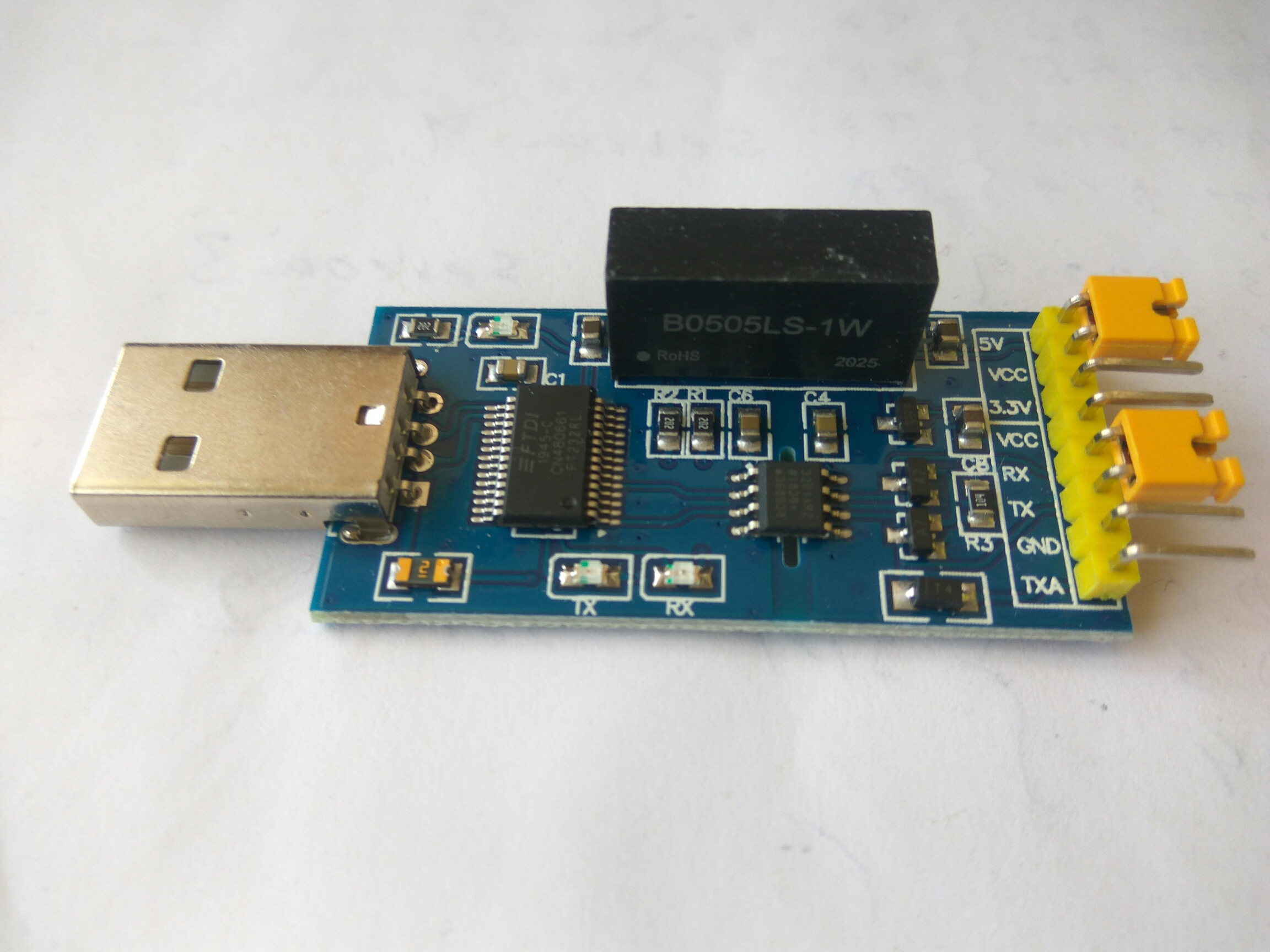

bez oddělení GND to není galvanický oddělení, zkus potrápit google, než napíšeš blbost. A jde oddělit i napájení, galvanicky izolovaný DC/DC jsou běžná věc. zkus si vyhledat ADUM 1201 B0505S a potom můžeš něco psát o galvanickým oddělení. Pokud tyhle komponenty zapojíš podle datašítu, máš to hotový...

A takto nejako to vyzera v reale (USB - TTL prevodnik, galvanicky izolovany):
ten velky cierny kvader je izolovany DC/DC zdroj pre napajanie izolovanej casti.

Kodle oceňuji že jsi mě hned úplně nesepsul. Je faktem, že když mi něco nedává smysl, tak tomu nevěřím. Ty máš navíc již zkušenosti. Bylo mi divné jak oddělit GND aby bylo galvanicky oddělené od vstupu a vážně to bylo GND. Znám jen oddělení kondenzátorem a cívkou, víc metod si ze školy nepamatuji. Aby to bylo oddělené a vážně tu bylo GND1 a 2 prostě nelze a je to +3.3(5) a 0V a číňan by to na výstupu neměl nazvat GND protože to fakticky GROUD po Česku zem není. Ale chápu, že by to bylo zavádějící a bastlič by mohl tápat kde tu GND brát.

Ahoj všem, trochu to zas oživím. Mám tu zas nějaký posun. Respektive došlo nějaké zboží z Číny. Ale ten převodník je jinej než sliboval Číňan a tak nevím jestli lze bez oddělení použít, případně jak. Ještě se nabízí koupit to někde v CZ, ale kde to mají opravdu skladem? Samostatný oddělovač k tomu nepreferuji, udělalo by to ještě větší bordel v rozvaděči a to raději počkám na novej. Jinak pro jistotu přišla druhá "stejná" BMS. Přesně dle popisku co funguje, to je pro sichr kdybych s tou mojí zakrytovanou pohořel. Neočekávám to, jelikož vypadá totožně, jen má jiný odpojovač a ještě redukce na ten 4pinový konektor. Prosím můžete někdo mrknout na foto, zda to lze vůbec nějak zprovoznit s tímhle převodníkem? Přinejhorším ho daruji. BMS pokud bude moje fungovat, tak za náklady pustím dál v CZ. Ona bude celkem za fajn peníz, až nám začnou počítat dph.

Finální řešení bylo jiné. Nakonec jsem skončil na originálním převodníku od výrobce. Číňan do toho co mám doma dává ftdi čip a ten je podporovaný Victronem (používá je sam na ve direct kabelu). Tenkrát mi ho někdo poradil a i prodával na fóru. Aktuálně jsem objednal tento stejný, ale jistotu na 1000% nemám, protože neleží doma, ale je na cestě. Ale vypadá úplně stejně a je to ten samý. Snad nezměnil čip, ale to budu vědět, až dorazí. Pak budu testovat, zda lze provozovat dva paralelně jako v modbusu, nebo to s uartem nelze. To nevím, ale v menu na to příprava je, ale možná je z can bmsek.
