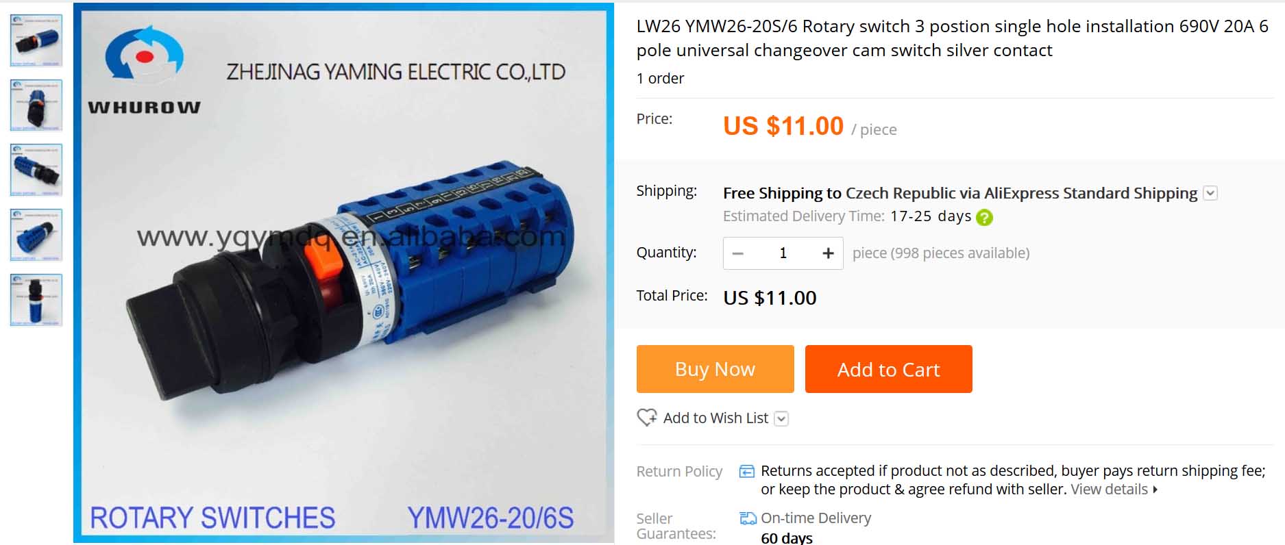

Obávám se, že u ceny v Česku se protočí panenky. Aspoň já jsem pak pro nouzové přepínání FV x DS zvolil vačkový přepínač 1-0-2 z Číny. Pro to přepínání 2x sériově a 2x paralelně na 4x sériově bych použil něco jako https://www.aliexpress.com/store/produc ... 14648.html
kde by šest pater mělo stačit na přepínání daných panelů a snad jsou tam kontakty zapojeny normálně, takže externími propojkami půjde pospojit vše tak, jak je potřeba. Pokud by těch panelů bylo více, kde by už bylo potřeba více pater, tak tam už může být problém cenově únosný vačkový přepínač sehnat.
