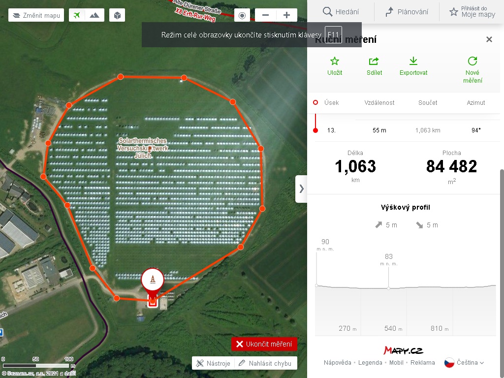

Poněkud pochybuji o velikosti uvedené plochy. Na 18000 čtverečních kilometrů dopadá v poledne kolem 15GW solárního výkonu. 18000 čtverečních kilometrů má kruh o poloměru přibližně 75 km. Pochybuji, že by se na těch 75 km odrazem od zrcadla trefili do věže 60m nad zemí. Už jen zakřivení paprsků vlivem nestejné teploty a tím i hustoty vzduchu při zemském povrchu udělá na takovou vzdálenost větší odchylku.karelkilian píše:Příklad tohoto typu solární elektrárny lze nalézt u města Jülich v německém Severním Porýní-Vestfálsku. Zařízení se rozkládá na ploše 18 000 čtverečních kilometrů, na které je umístěno více než dva tisíce heliostatů, jež směřují sluneční světlo na centrální 60 metrů vysokou věž.
Ani hustota rozložení zrcadel není při takové ploše zrovna příznivá (jedno zrcadlo na 9 kilometrů čtverečních).
Osobně si myslím, že chyba vznikla vypuštěním desetinné čárky při překladu a skutečná plocha je tisíckrát menší.
Na satelitních mapách jsem tak rozsáhlou stavbu (průměr 150 km) u města Jülich v německém Severním Porýní-Vestfálsku nenašel.
