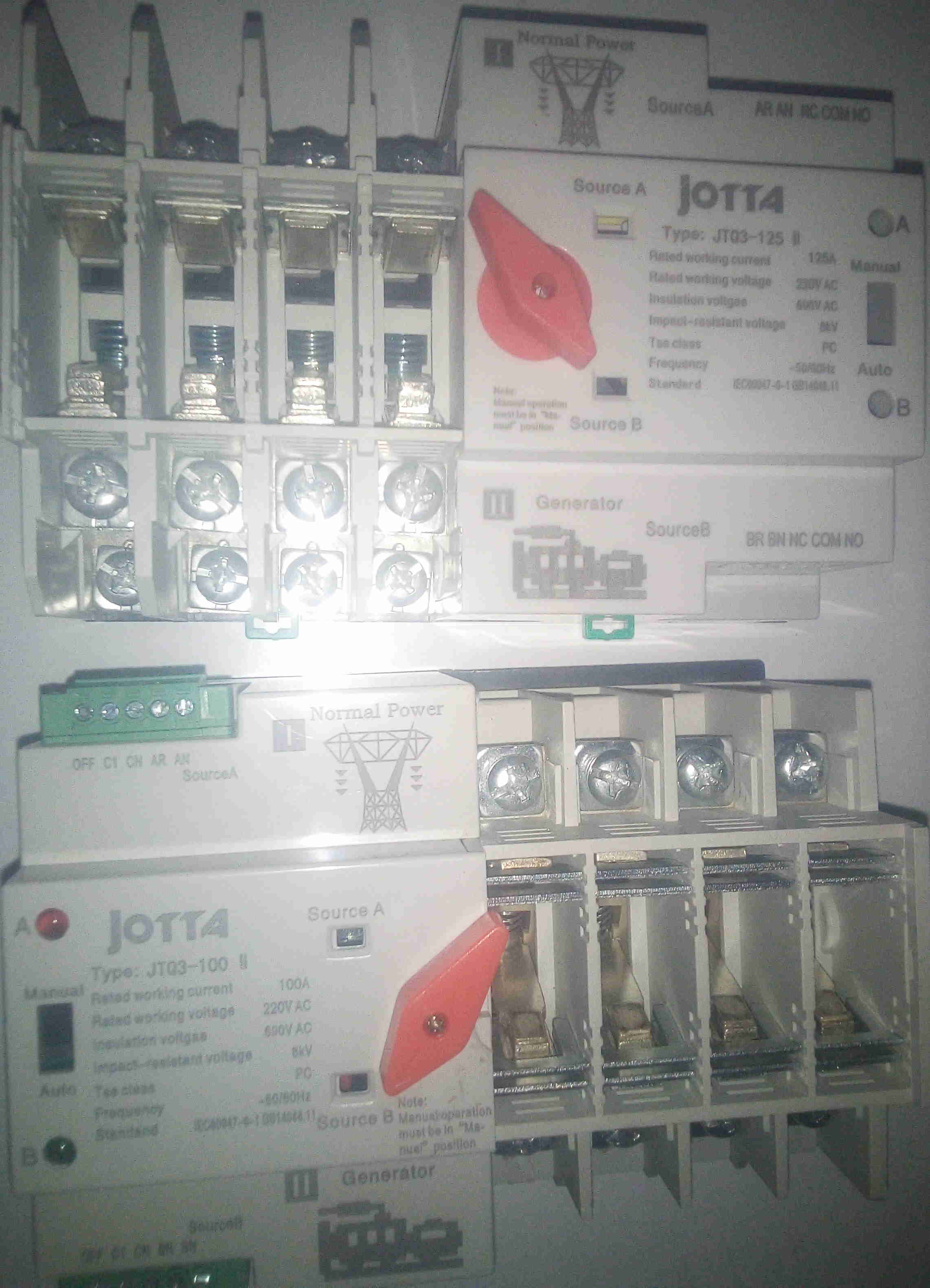

Pozor na tyto novější přepínače Jotta
https://www.aliexpress.com/item/4001201 ... 4c4dsFVmxf
koupil jsem v září 2020, 4 pólové 125A (hlavní kontakty na levé straně) a mají to ovládání přepínacích cívek uvnitř chybně zapojené.
Obě cívky mají napájené ze svorek BR a BN. Takže pokud není napětí na svorkách BR a BN tak se přepínač nepřepne na zdroj A i když je napětí na AR a AN a rudá LED svítí. Aby přepínač přepnul na zdroj A musí být napětí na AR a AN i BR a BN.
Stejný problém jako zde:
https://ae01.alicdn.com/kf/U5afdf47eed5 ... 9ad1cG.jpg
Ale pokud máte na BR a BN svorkách vždy napětí, tak se ten problém neprojeví.
Oproti té předchozí verzi tam také u hlavních kontaktů chybí plechy na zhášení oblouku.
Doporučuji kupovat raději ty předchozí na 100A, kde byly hlavní kontakty na pravé straně, na fotce ten spodní přepínač.

Re: Obvod pro přepínání UPS na ČEZ
A není to tím, že máš verzi generator a ne verzi solár?
a ty jsi někde viděl tenhle typ mechaniky od Jotty jako solární?
Nevěnoval jsem tomu pozornost, ale je to stejnej vzhled zpracování a styl popisků.
zde TOMZN:
https://www.aliexpress.com/item/1005001 ... web201603_
Značku Yotta,Tomzn, Geya beru jako brand jednoho výrobku ve fabrice pro více značek a tomzn to solar umí.
Tyto TOMZN jsou v pořádku a fungují jak mají:
https://www.aliexpress.com/item/4000944 ... 4c4dkdwJpC
přitom jsou úlně stejné jak ty Jotty.
Ty nedobře fungující Jotty se liší v plošném spoji uvnitř.
Jo a ty signalizační kontakty na žádném tomto přepínači nesignalizují skutečný stav přepínače, ale jen stav toho vnitřního relé co řeší tu logiku priority zdroje. Když chci signalizovat skutečný stav přepínače tak k tomu používám ten N-pól který tam mám vždy navíc, protože elektrárny zapojuji vždy v TNC systému, je to bezpečnější. Systém TNS až pro okruhy jednotlivých spotřebičů, zásuvek a světel.
