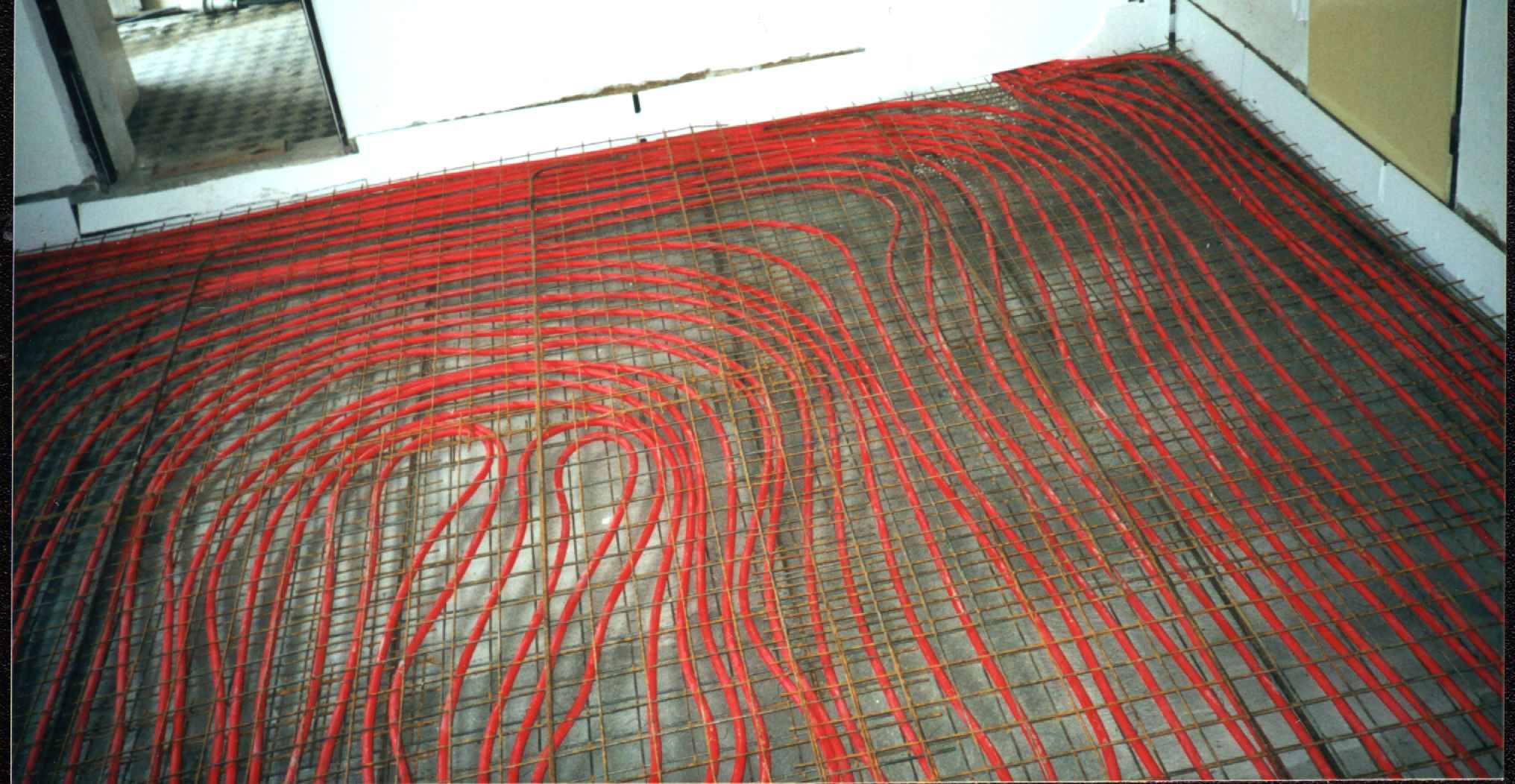

Smyčky 100 m průměr trubky 20 mm rozteč je vidět z fotky z minulého století (rastr kari sítě je 10x10cm).
Čtyři okruhy v obýváku 30 m2 monolit.
Ale takto to vychází lépe s nižším teplotním spádem:

Tu červenou si tahal čtyři pospolu a tu bílou samostatné šneky jo a pozoruješ rozdíl v prospěch těch bílých?Ty bílé máš taky po 100m a průměr 20mm ?
Pelety z Paskova - Royal Pellets světlé si pamatuji za 3 600Kč/t,dnes i 7 600Kč a nikdy na ceně neklesly.Jaké máš Ty a v jakém balení,cena za t? Sehnal jsem tunu briket měkké dřevo 3200Kč,ano musí se topit a ručně přikládat a složit někde palety s nima,ale s AN 3000l to není nekomfortní.Ale jak jsem již spomenul,kotlík tady nějaký pátek už běhá a věčně nebude a když příjde nemoc či postižení(jen katastrofický scénář) tak v něm nezatopím že.Proto to řeším dnes,dokud jsem schopný čehokoli.
- Příspěvky: 2813
- Reputace: 516
Re: Kotle na tuhá paliva/normy/Eurosojůz
Ta červená má vyšší tepelnou odolnost (byla o hodně dražší, cca 35 Kč/m Giacomini 20x2 z konce minulého století) a je natažená jako čtyři do sebe vsazené spirály s obrátkou uprostřed místnosti. V minulém století jsem topil ještě tuhými palivy s ručně řízeným duomixem a občas se stalo, že do podlahovky přišla hodně teplá voda a ty trubky to musely ustát.
Ty bílé mají také průměr 20mm a smyčky mají také kolem 100 m (v době instalace se daly koupit za 8 Kč/m). Jsou nataženy podobným stylem, změna je pouze v tom, že v místnosti jsou tři tepelné zóny (6 okruhů: kuchyňský kout, jídelna a obývák) ale prakticky se dnes řídí společně. Je to jednovrstvá koextrudovaná trubka 20x2 od firmy FV-plast někdy z počátku tohoto století. Dnes už se tento typ snad ani nevyrábí. Tyto trubky byly nahrazeny vícevrstvými trubkami s kyslíkovou bariérou.
Rozdíl mezi trubkami je zejména v tepelné odolnosti a také trochu v tuhosti při instalaci (FV-plast je poddajnější). Trubky od firmy FV-plast se také mnohem snadněji svařují.
Kdyby byly k dispozici trubky a rozvaděče většího kalibru, zvolil bych ještě větší průměr než 20 x 2. Málo kdo si při instalaci trubek 16 x 2 uvědomí, že pokud bude chtít nízký rozdíl mezi stoupačkou a zpátečkou (vhodný pro TČ), provaří na hydraulických ztrátách přes 1 MWh ročně jen na spotřebě oběhového čerpadla.
Další výhodou trubek velkého kalibru je v podlaze skrytý akumulátor, který nezabírá podlahovou plochu. Já mám v podlahách 2600 m trubek a přes 600 litrů vody, které nikde nepřekáží.
