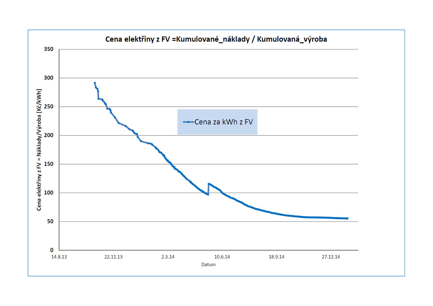

Re: Náklady na vyrobenou kWh v mé FVE
Přes zimu cena moc neklesá, takže zatím nad 50 Kč/kWh.

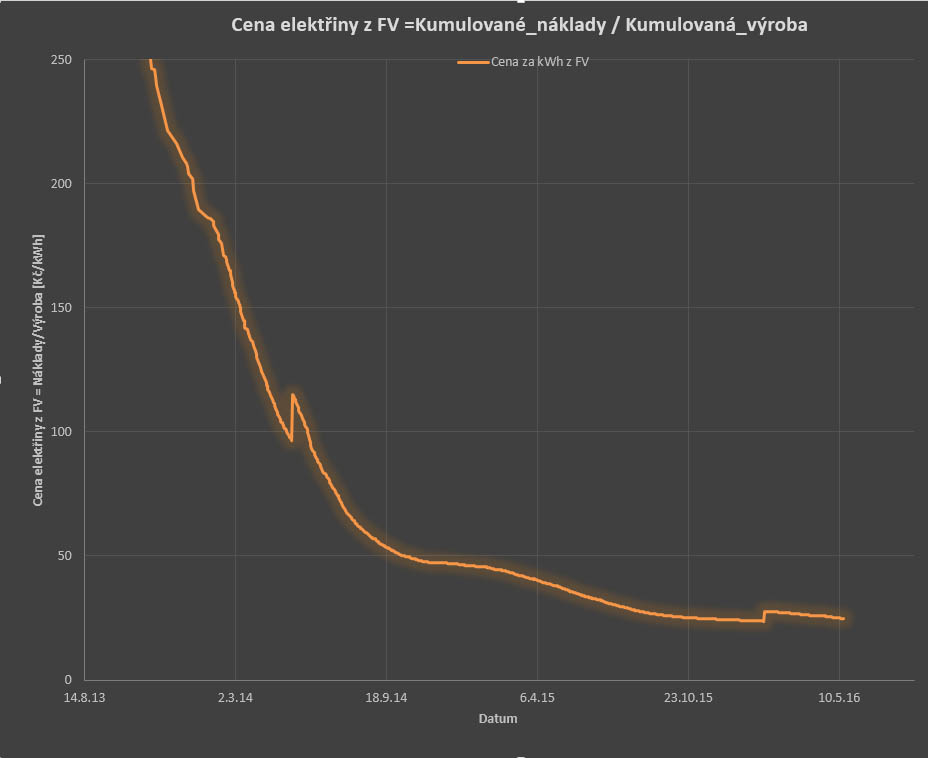

Aktualizace ceny - 25,-Kč/kWh - poslední zoubek je rozšíření baterií ze 160 na 250 Ah.

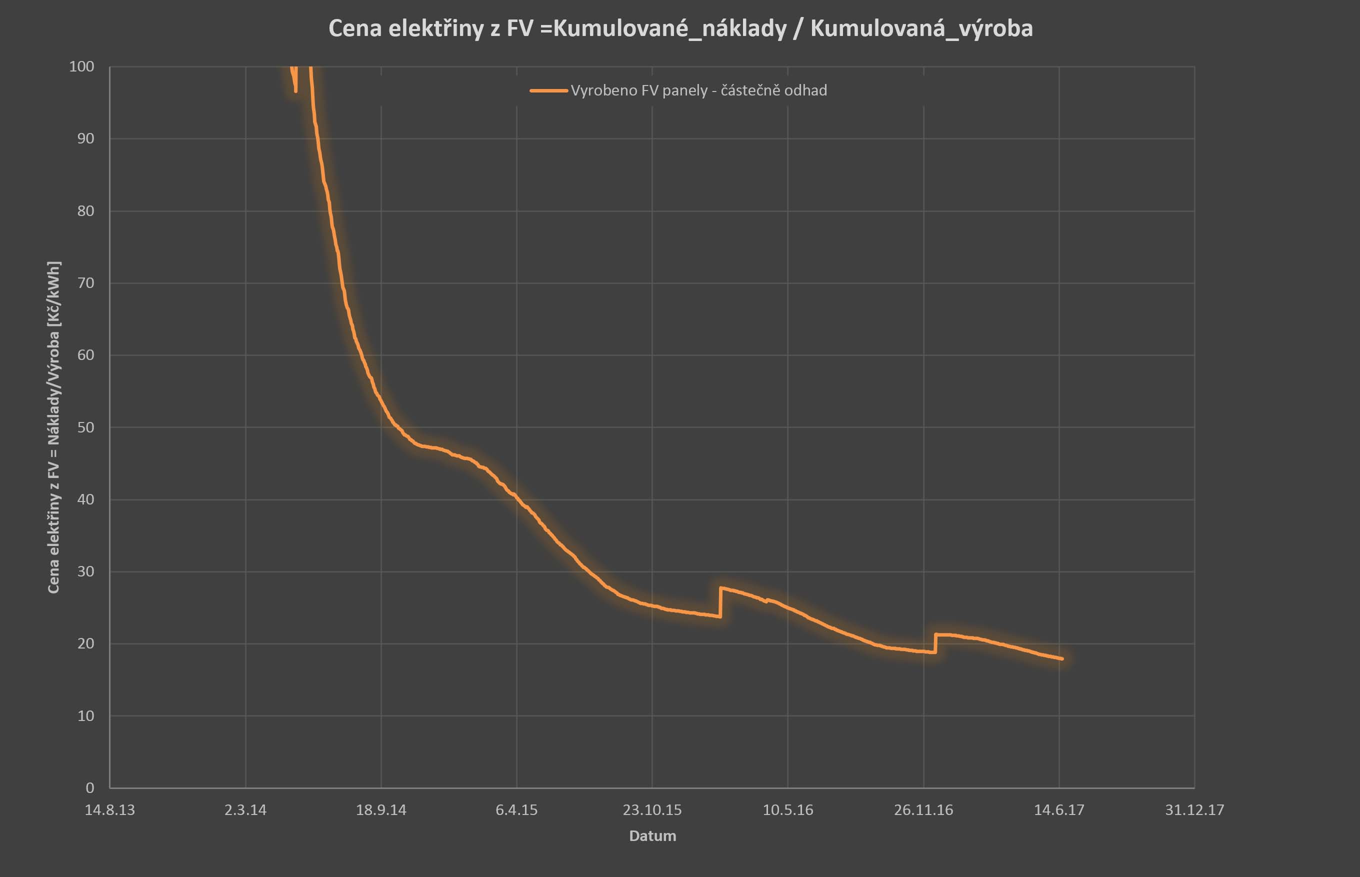

Aktualizace po dalším roce 18,-Kč/kWh. Trošku jsem osekal osu, už se dostávám k nižším cenám, takže v nekonečnu bude parita. Poslední zoubek je rozšíření panelů.
