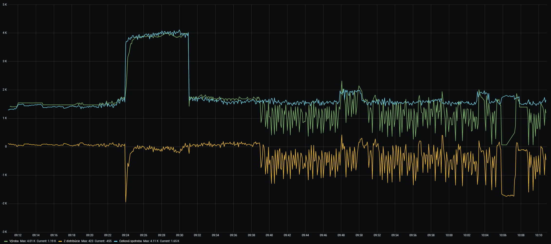

Pre mňa novinka dnes. Z neznámeho dôvodu začalo od 09:38 hod. rozhadzovať výrobu (Wattrouter mám pritom vypnutý, ten to spôsoboval predtým), menič som reštartoval, prietoky zakázané, ale nepomohlo. Menič pritom dososáva aj z DS, vonku je 56k luxov, výroba by mohla byť pokojne aj 3kW a spotreba bez dososávania.
ersiensi
- Příspěvky: 15
- Registrován: stř zář 25, 2019 9:41 am
- Bydliště: Martin
Re: GoodWe ET série firmware
10:23 som povolil 150W prietok do siete a výroba sa stabilizovala. Predtým nebol problém ani so zakázanými prietokmi. To GW si začína robiť, čo sa mu zachce.

Je to dost nesrozumitelné. Lze tam sledovat nějaké souvislosti?

Na margo témy max. výroby na fázu. Nemohol som nájsť od začiatku roka žiadnu vyššiu spotrebu na jednej fáze, pričom by bola z FV zároveň pokrytá kompletná spotreba domu. Mám aspoň 2,84kW, čo je viac, ako spomínaných 2,7kW.
- Výroba nad 2,7kW 2.png (26.89 KiB) Zobrazeno 17921 x
