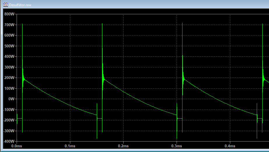

Děkuji thomas.007 za snahu o vysvětlení. Bohužel v jeho výpočtu je několik podstatných chyb.
V grafu je časový průběh okamžitého výkonu na svorkách baterie při zapnutém desulfátoru. Kladné hodnoty představují výkon, který desulfátor dodává do baterie, záporné hodnoty jsou výkon, který desulfátor z baterie odebírá. Výkonové špičky až 700W jsou způsobené induktivní složkou impedance akumulátoru a na desulfataci nemají vliv. Autor zapojení (Matej Gálus) tyto špičky rovněž popisuje. Než začne někdo křičet, že je to nesmysl, desulfátor nemůže dávat větší výkon než odebírá, tak rovnou vysvětlím, proč může:
Je nutné si uvědomit, že desulfátor obsahuje dvě výkoné tlumivky a velký kondenzátor. Zapojení využívá důmyslného principu přelévání energie mezi energie mezi cívkou L2 a akumulátorem. Po určitý čas se energie v cívce akumuluje a poté je tato akumulovaná energie předaná zpět do akumulátoru ve formě proudového pulzu. Tento proudový pulz má desulfatační účinky. Tento proces se opakuje s periodou cca 150us. Energie, která se do akumulátoru vrací, musí být menší, než energie spotřebovaná na akumulaci.
Celková energie, která proudí z (nebo do) akumulátoru, je rovna integrálu z této křivky za dobu jedné periody. Je-li výsledná hodnota záporná, je svět ještě v pořádku a vyzáří se ve formě tepla na cívkách a chladiči desulfátoru. Je-li tato hodnota kladná, sestrojili jsme perpetuum mobile. V tomto konkrétním případě je tato hodnota -9,5W, což přesně odpovídá autorem uváděným 8W spotřeby.
Pro vaši představu - průměrný výkon dodávaný desulfátorem do baterie je 53W (získaný integrací kladné části křivky), průměrný výkon odebíraný z baterie je 62,5W. Rozdíl je právě těch 9,5W.
Desulfátor, označovaný Jozef51 jako s výkonem 1W, má ve skutečnosti střední výkon pulzu 53W.
Byl bych velice rád, kdyby toto bylo bráno jako technické vysvětlení, nikoliv jako vysmívání se komukoli. Jsem technik, snažím se vyjadřovat stručně a jasně, sociální plky si nechávám na emimino.

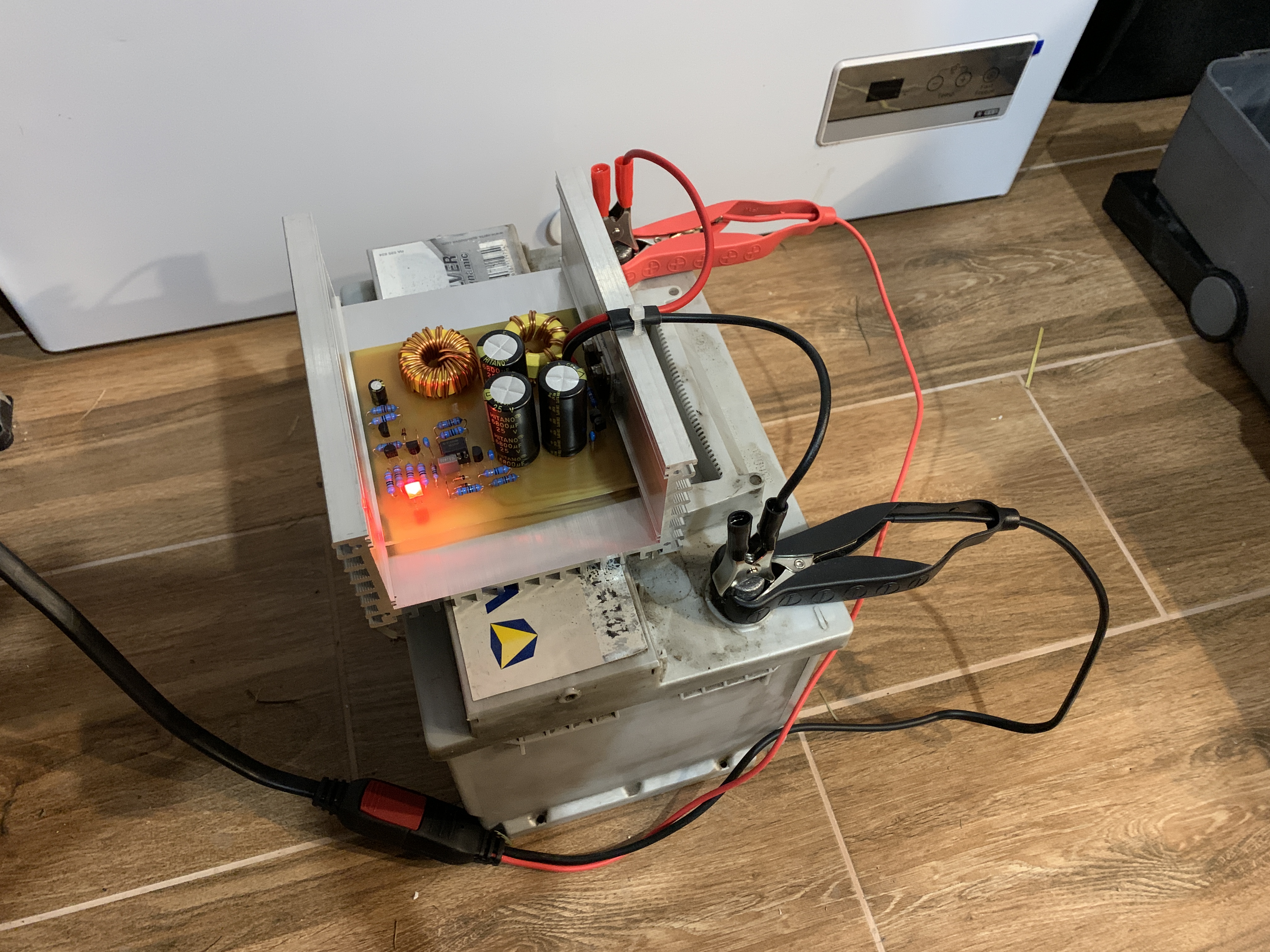

Zdravim vsetkych.

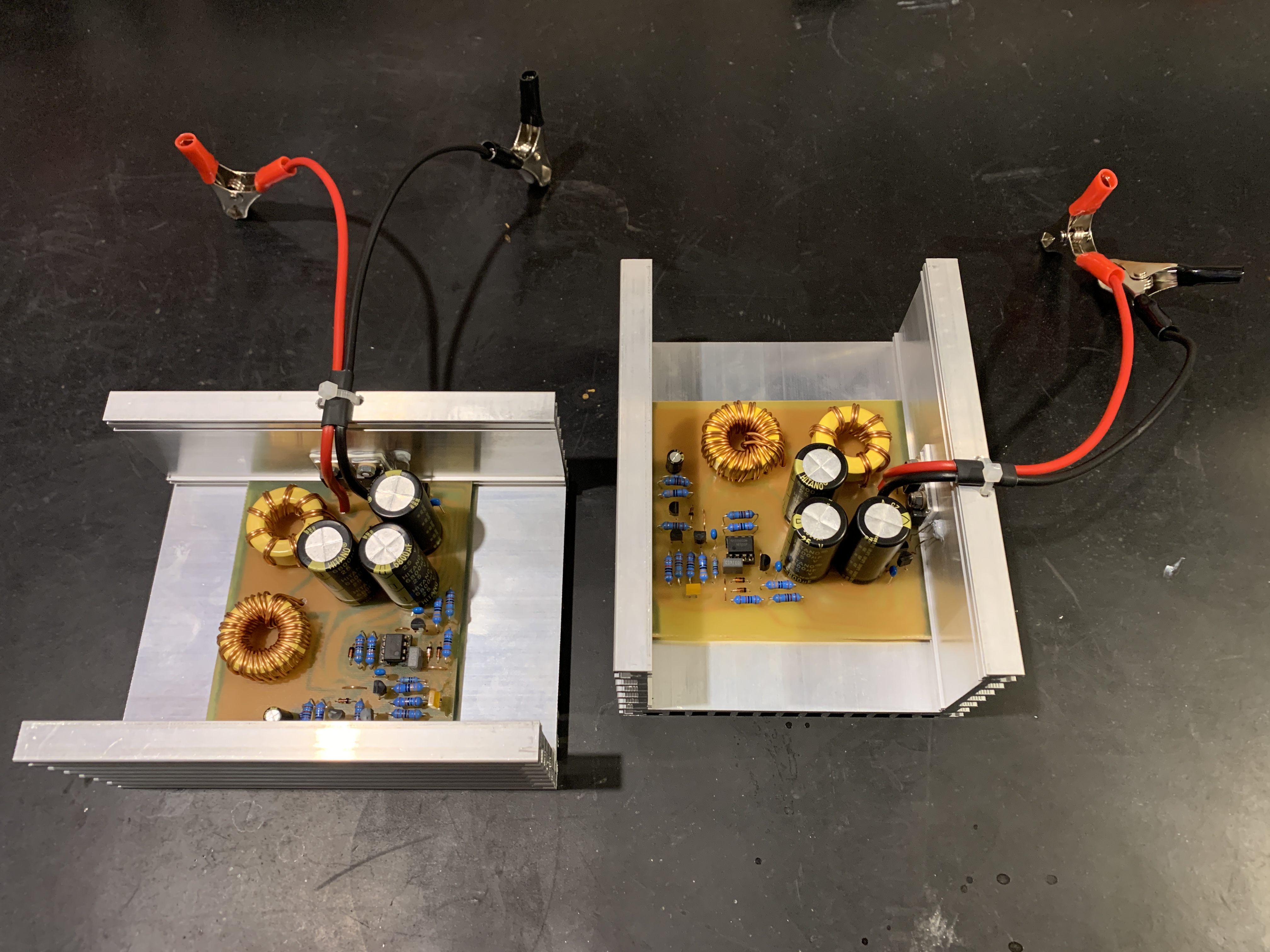

Konecne asi po takmer 3 rokoch som urobil dva Matejove desulfatory. Chcem ich oba zapojit na nove (1 mesiac uz zapojene a pouzivane) 2x12V (ES2400) baterie ktore mam v serii a su pripojene ku TN-1500-224B. Popripade urobim este jeden treti na 24V, Matej pisal ze treba pridat 7812 a este nieco ine zmenit tak sa s tym pohram.
Zatial som jeden kus zapojil 25.1.2021 na vyse 7 rokov staru autobateriu vybratu z auta, auto dostalo novu. Povodna bateria varta D15 63Ah este startovala aj v zime pri -10 po niekolkych dnoch statia, ale uz netocila tak ako toci nova.
Bateria je pripojena na nabijacku exide 12/15 zapnutu v mode zdroja napatia 13.7V. Po mesiaci odpojim a uvidim ako na tom bude.
Jeden desulfator ma na L1 filter 18 zavitov namiesto 19 (dosiel medeny drot a uz sa mi to nechcelo previjat znova)
Druhy ma zavity ako maju byt. DPS som nakreslil pomocou lakovej fixky a vyleptal v FeCl3. Niekto sa tu pytal kde sa da zohnat ten chladic. Da sa komercne zohnat pod oznacenim ZH 4268.

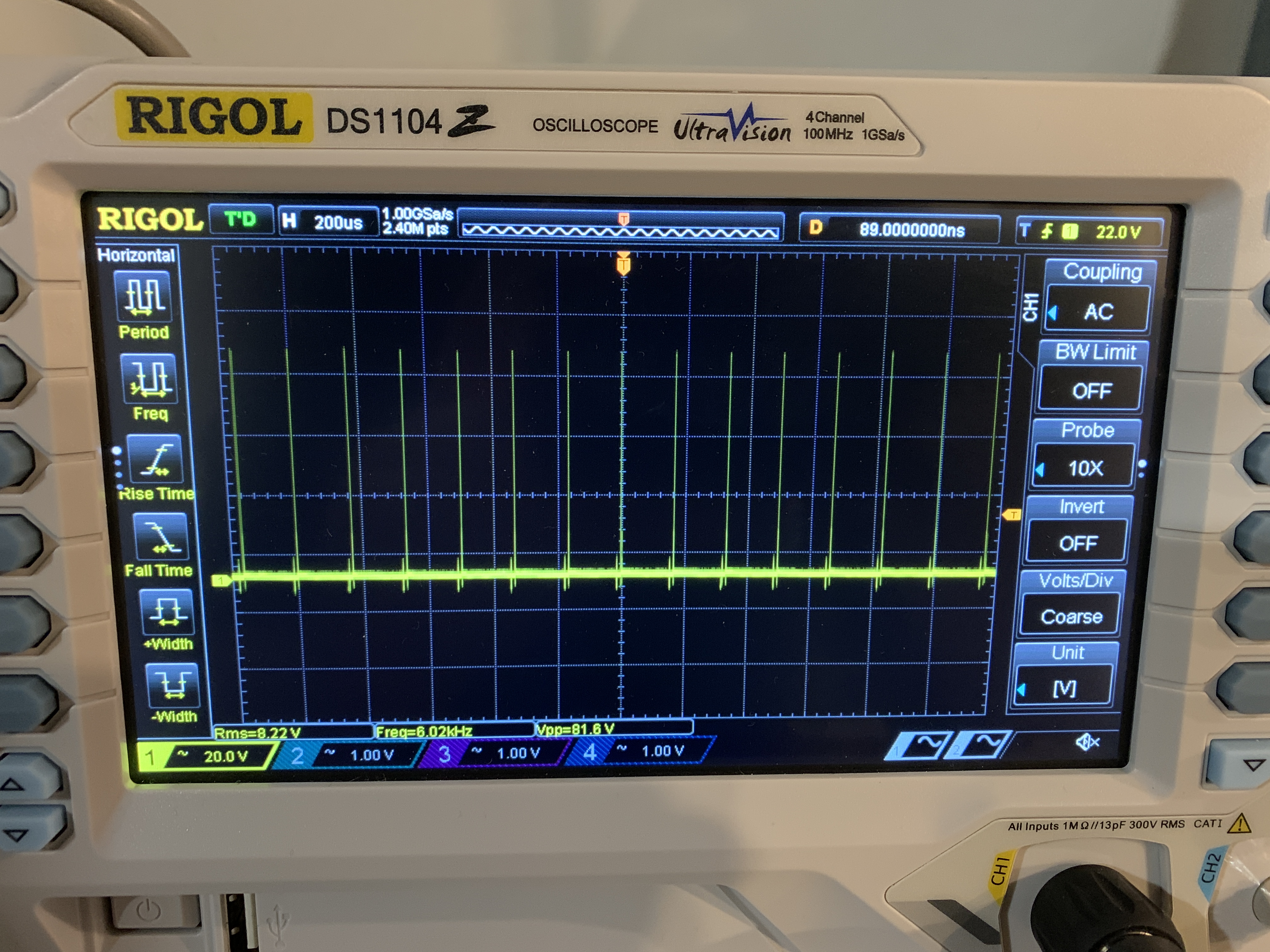

Niekto tu davnejsie chcel aj graf z osciloskopu tak posielam:
Toto je graf toho co ma L1 filter 19 zavitov. Dava v spicke cca 70V
Toto je graf toho co ma L1 filter 18 zavitov. Dava v spicke cca 80V
Ak by niekto mal zaujem mozem urobit aj podrobnejsie grafy, sirka impulzu atd...len treba dat vediet.
