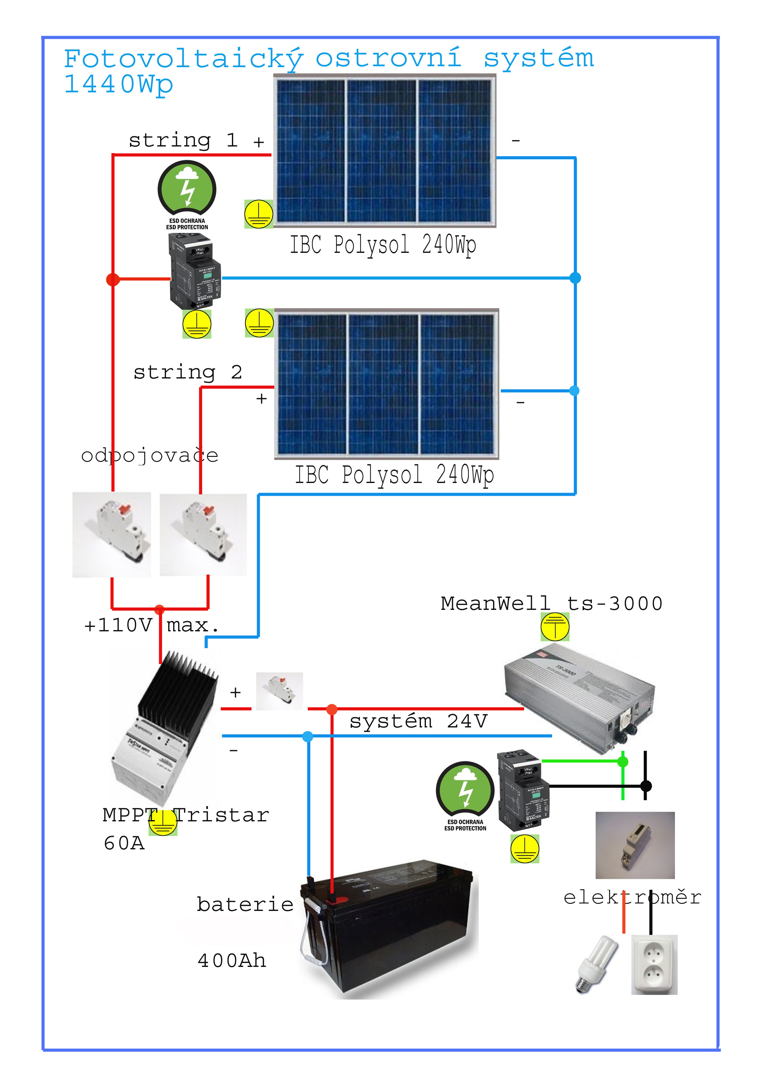

Konfigurace je 6x panel poly 240W,dva stringy po třech panelech,regulátor Tristar MPPT 60A,měnič Mean Well 3000W/24V,

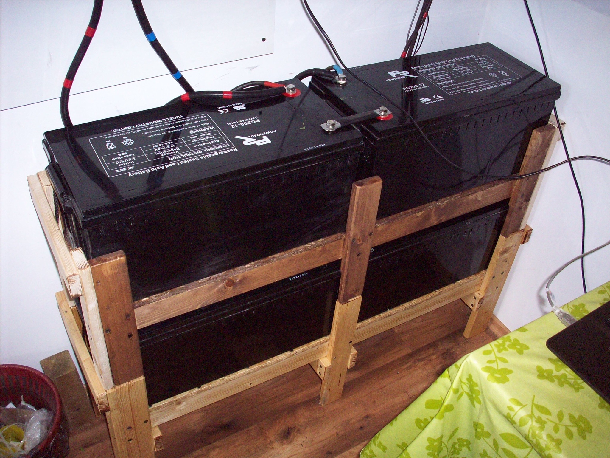

Baterie Yucell Gel 200Ah/12V 4 ks sérioparalelně,systémové napětí 24V.

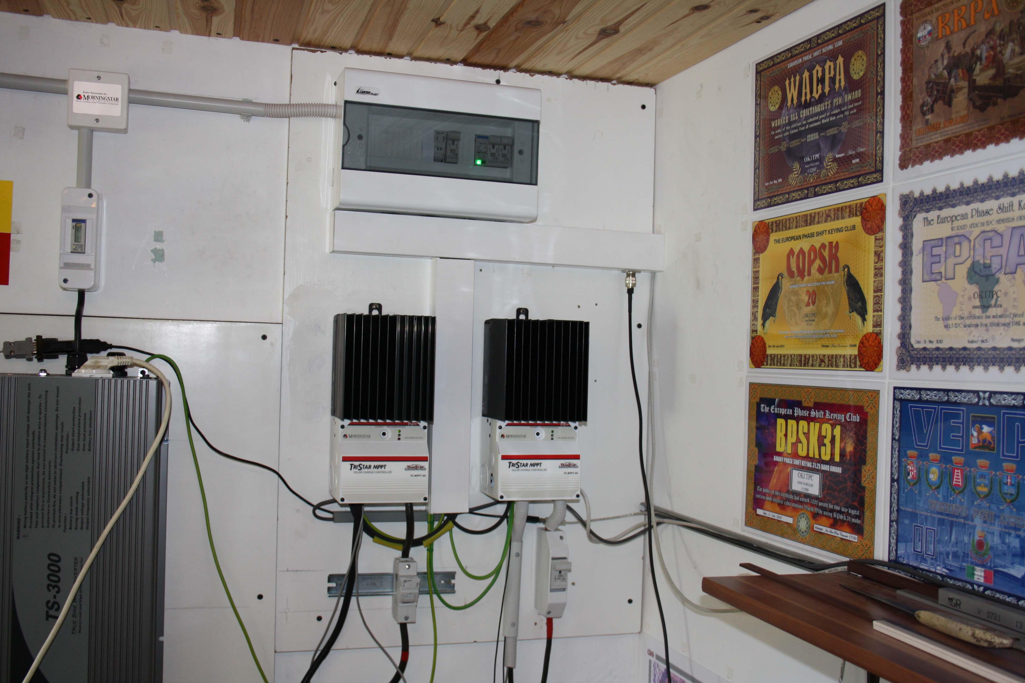

V současné době přidávám další Tristar a dalších 6 ks panelů.Některé součástky jako oka jsem vyrobil z měděné trubky a pocínoval.

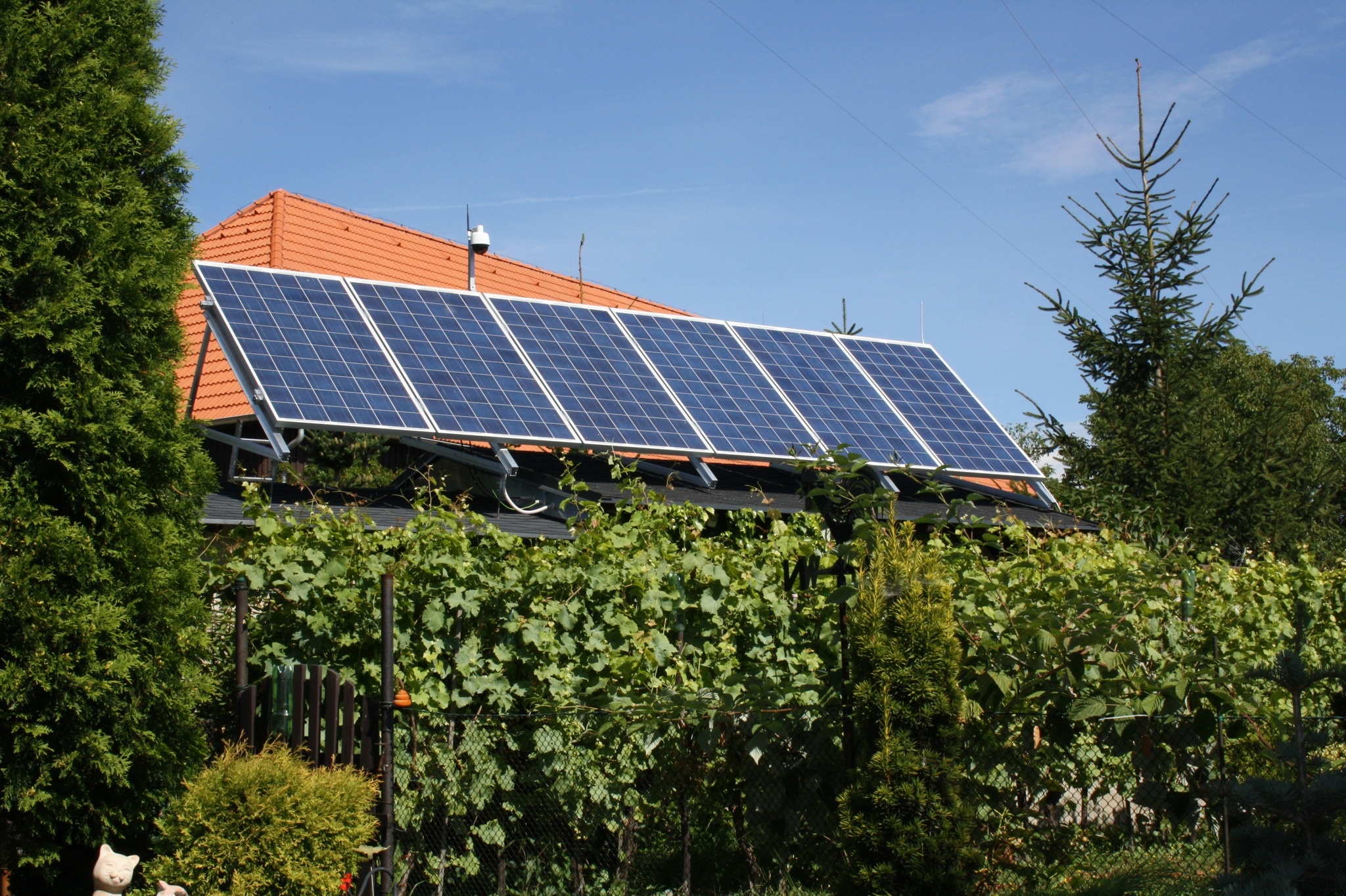

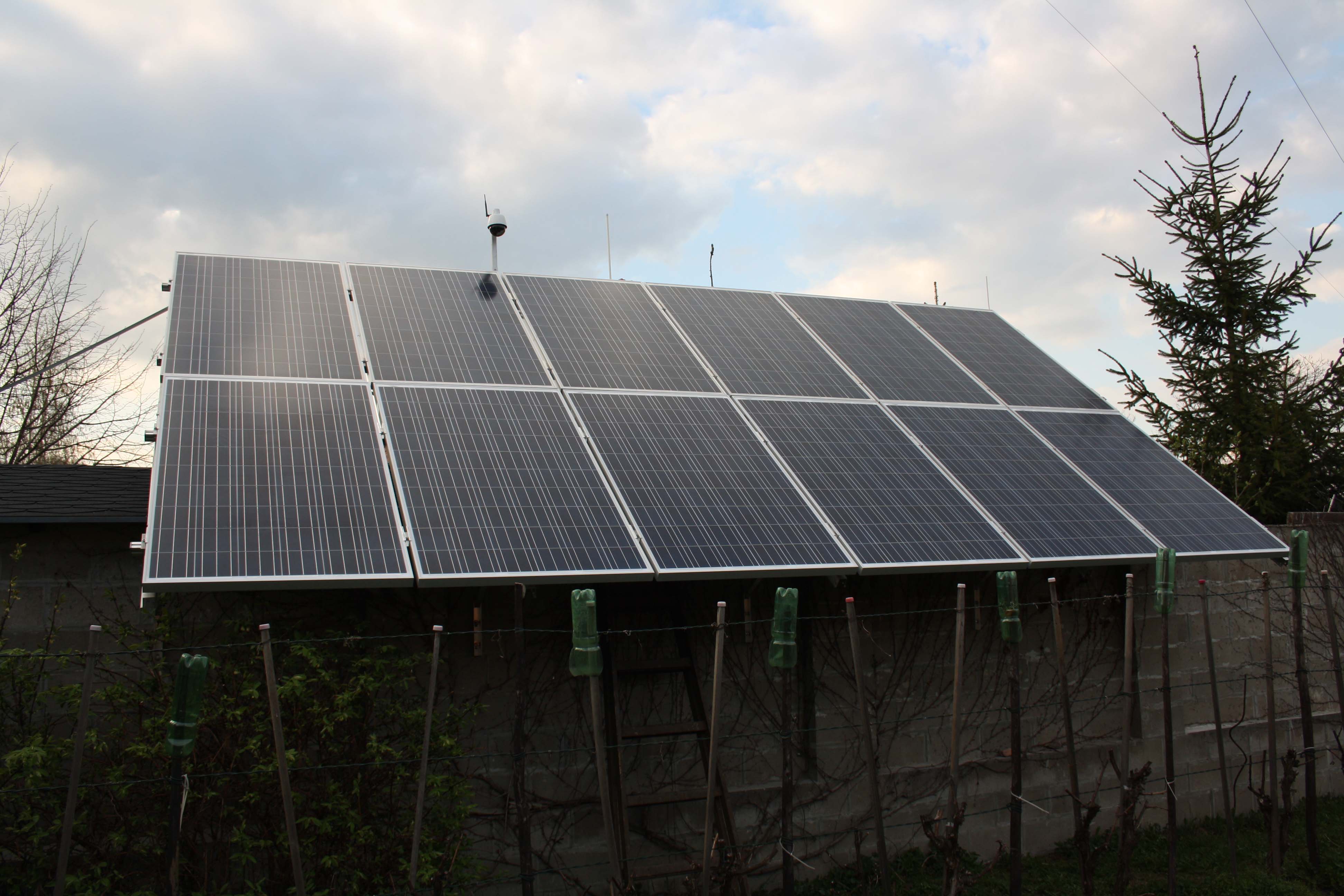

Elektrárna je postavena mimo dům, na zahradním domku a pergole.V současné době zdvojnásobuji výkon, hlavně k vůli

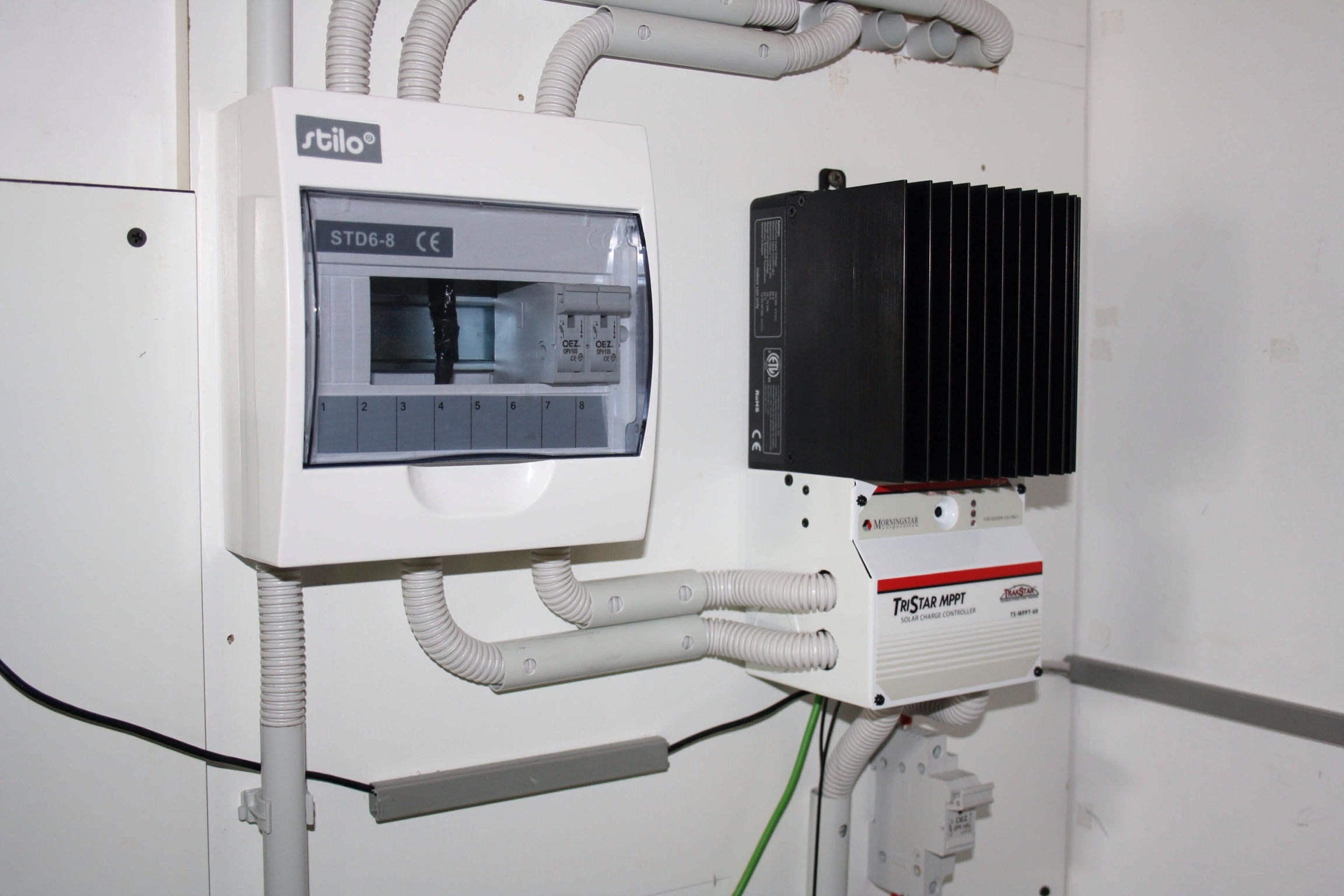

Zbytkové teplo ze zařízení temperuje vnitřek rozvodny.Zařízení pracuje bez poruch od srpna 2012.

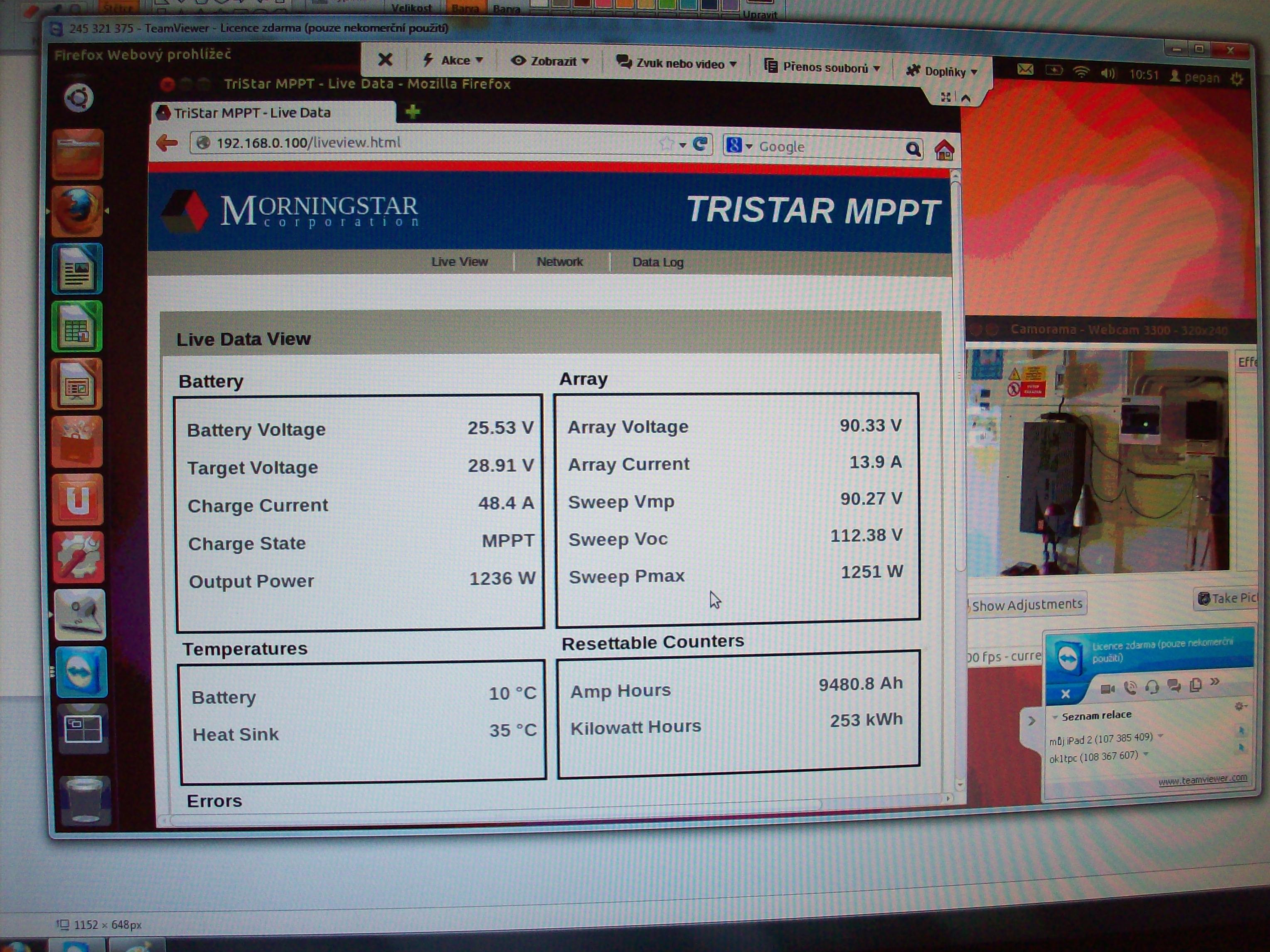

Na monitoring používám starý notebook s Linuxem a " Team viewer" na vzdálenou plochu.Díky tomu mám přístup ke kontrole stavu systému na mobilu, Ipadu a PC ,odkudkoliv z internetu.Zároveň přes router wifi kamera na hlídání.Alarmy jsou fotky poslané do pošty .

Konečně mi počasí dovolilo pracovat na rozšíření systému. Bylo přidáno 6 kusů
IBC Polysol 240Wp, další Tristar MPPT 60A
paralelně k akumulátorům,včetně snímače teploty a měření systémového napětí.

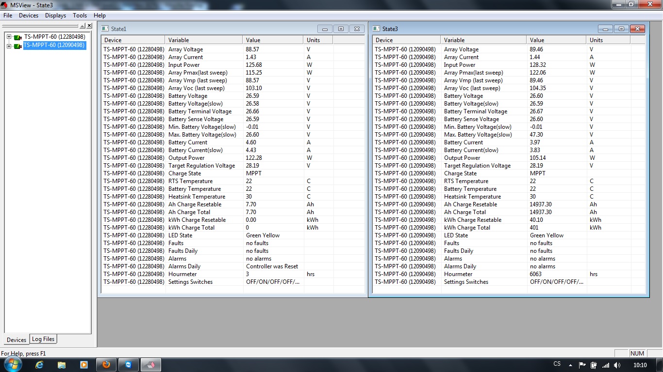

Katastrofické předpovědi se nepotvrdily, regulátory pracují přesně podle manuálu viz. výpis z Msview.
Ještě zbývá dodat jeden svodič přepětí Sitel na 130VDC a svodič sítˇového napětí ,na patu domu,snad jsou již na cestě.
Dále jsem přidal zařízení "NETIO-230B",což je 4x zásuvka 230Volt, ovládaná přes internet , pomocí mobilu.

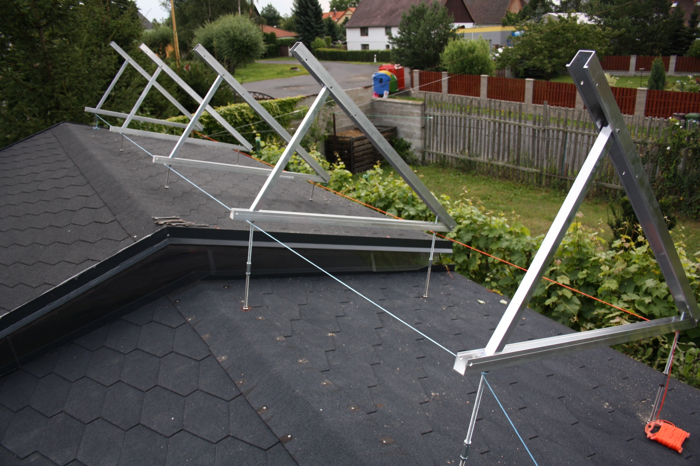

Ty stojky ze závitových tyčí u střechy nevypadají moc stabilně. Dome kamera a ten smrček vedle asi trochu stíní. Ale z předního pohledu to vypadá moc pěkně nad tím živým plotem.

Ahoj, ve skutečnosti ten smrk je mimo bokem, ale moc roztahovat se, mu nedovolím. Jinak ta konstrukce, to byl začátek ,pak vše bylo zkrácenou na minimum,přečkalo to docela velkou vichřici, když mi ulétl vršek komínu a panely to ustály.Ty baterky byla z nouze ctnost. Do budoucna snad už budou dostupnější jiné.

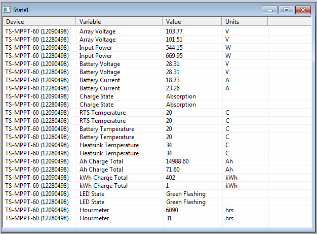

Jakým způsobem plánujete připojit ten druhý Tristar: jako druhý nezávislý blok fve, nebo synchronně s tím prvním (na tytéž baterie)? Docela by mě to zajímalo, jestli někdo už vyzkoušel dva Tristary synchronizovat.

Podle odborníků (ing. Kolařík z "ostrovních elektráren") jdou Tristary spojit paralelně ale: musí mít samostatné vedení k baterii a další vedení měření napětí baterie.Monitoring: jde připojit oba Tristary do routeru,samozřejmě s rozdílnou IP adresou.Jinak prý není problém.Tedy abych odpověděl na otázku, připojím to ke stejné baterii a měniči.O výsledku budu referovat.

Ono to prepojenie dvoch regulátorov nie je také jednoduché.....
Nestačí obidva regulátory pripojiť na spoločnú baterku,a potom obidvom pripojiť meranie napetia v regulátoroch...
Tam musí byť medzi nimi komunikácia tak....aby prvý regulátor (master) vedel riadiť druhého (slave)
Už sa tu rieši prepojenie dvoch morningstarov,ale ešte to nikto tak nemá....

Když to vezmu polopaticky, je to úplně jedno, když se tam připojí nabíječka je fuk že není master nebo slave. Ten Tristar se nebude zlobit že je slave nebo master. Bude pracovat každý po svém prkně, a bude se řídit jen podle napětí baterie.Nic jiného mu nezbývá.Nejdůležitější je to zkusit.Tak já to tedy zkusím a uvidíme.

-no a práve to je ten problém....merlin píše:Bude pracovat každý po svém prkně, a bude se řídit jen podle napětí baterie.
No hádať sa samozrejme nebudem....
Však uvidíš potom "v čom je problém".....
Mám to odskúšané....

Ja provozuju paralelne 2 EP solary 4215, a rekl bych ze to chovani bude asi podobne .. viz grafy moji FVE. Ale pravda nemel jsem moznost to videt.. Pokud by nekdo mel 2 tristary paralelne na jedny baterky a posilal na mypower mereni, tos by jsme fseci videli jak se to chova
Treba nekdy se povede ..
A bylo by taky dobre videt rozdil mezi provozem kdy je mezi tristary komunikace a kdyz neni .. To by bylo zajimave ..
EDIT: mozna se mi povede premluvit Martina Kolarika, zdali by nezapujcil 2 tristary a muzu to hodit do grafu i tady u me

LUI nezapoměň, že jsi chtěl propojovat Tristar MPPT! s Tristarem PWM! a to je příčina celého problému. Chyběla ti 1 převodníková krabička. 2x Tristar MPPT je jednoduché.LUI píše:-no a práve to je ten problém....merlin píše:Bude pracovat každý po svém prkně, a bude se řídit jen podle napětí baterie.![]()

No, ty dva Tristary by se měly propojit ještě datovým kabelem, a spolu by se pak měly umět synchronizovat. To mě právě zajímá, protože si nevybavuju, že by to tu někdo vyzkoušel a poreferoval o tom. SPíš mě to zajímá teoreticky, v praxi, ač na hranici 60A, mám stále kam rozšiřovat, neboť jsem na 12 systémovém napětí.
- merlin
- Příspěvky: 12
- Registrován: pát úno 08, 2013 5:22 pm
Re: Ostrov 1440Wp (2880) Březenec
No co můžou mezi sebou synchronizovat? Nabíjení nebo nějaké pauzy , nebo si řeknou teď nabíjíš ty jedničko a po dvou desetinách voltu zase já. To tam ale potom stačí jeden. Ne oni to tam musí "valit" oba současně jinak to nemá žádný přínos.
A stačí tam jeden.A nebo budu mít dva pěkný ostrovní systémy, stačí rozdělit baterky.Ale tomu nevěřím.hi.
Dual Tristar MPPT paralelně.
Je to tak jako v manualu,"pro zvýšení výkonu je možno řadit jednotky paralelně".
Zde je info z MSview,je vidět že je to jen několik hodin.Počasí je velmi špatné ale i tak to vyrábí.
Konfigurace je 12x IBC Polysol-240W,4x string po 110V.Do rozvodnice k odpojovačům teče pouze 9A!,což z hlediska dlouhodobého provozu, a namáhání konektorů pokládám za optimální (viděl jsem hořet střechu se špatně navrženým FV systémem).

Tá synchronizácia je hlavne kvôli tomu,aby pri konci absorbcie sa vedely regulátory medzi sebou "dohodnúť" že sa ide prehodiť do float režimu...teda taký "oddych" baterky....
Ked tá synchronizácia nie je,tak proste do float neprejde,lebo kým by sa jeden prepol,druhý by ešte stále tlačil na plné nastavené nabíjacie napetie....
PS:Pan Taum....áno máš velmi pravdepodobne pravdu,jeden bol PWM a druhý MPPT,a vtedy je troška "chaos" s napetím na beterke,kedže PWM robí len "pripnem"-"odopnem"....a velmi pravdepodobne to práve pre toto nefungovalo....
