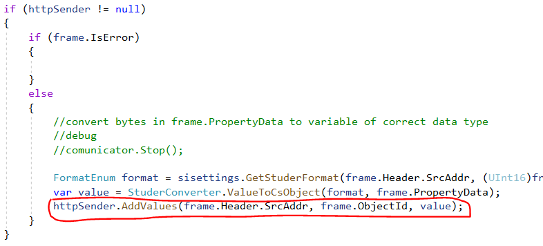

Skoncilo to tak, ze to posiela na web api, dalsi krok - nahradenie web-api MQQT clientom som nerobil, kedze po uvahe som zistil ze v mojej implementacii je rozumnejsie mat riadenie MPPT, STUDER, balancer(y) v jednej aplikacii, takze MQQT nepotrebujem, nakolko v ramci aplikacie je jednoduchsie a uspornejsie posielat si spravy s udajmi.
Tu by sa mal httpSender - nahradit senderom co by posielal MQQT
