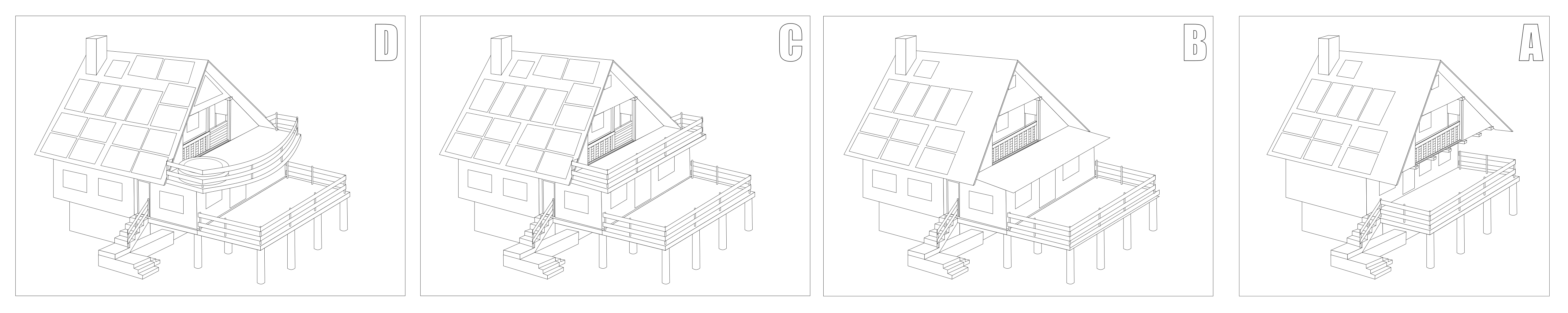

Zdravím.
Níže přikládám přílohou moje malůvky mé vlastní chaty po paměti kreslené v Inkscape čáru po čáře, žádný 3d, z dávné doby před X lety, které jsem shodou okolností poté ztratil a dnes znovu úplně po haluzi našel. Současný stav je na obrázku A. Konečný stav přechází přes fáze B a C do fáze D.
Chtěl bych se zeptat, zdali je tu někdo, kdo má zkušenosti se stavbama, s legislativou a byl by schopen se mnou prokonzultovat, klidně i osobně a třeba i na místě, možnosti, jako například, jestli to co tu mám nakreslené je reálné, jestli a jaké by to chtělo stavební povolení, kolik by to mohlo stát a prostě jak to zrealizovat. Pár lidí u mě na chatě bylo, takže si dokáže představit, jak by to na základě těch malůvek vypadalo, a že místo na to je. Ale já se ve stavbařině vůbec nevyznám a fakt nevím co a jak. Je to jako by kovaný programátor posadil stavbaře za počítač a řekl programuj. Tak já to mám naopak co se stavbařiny a různých záležitostí kolem toho týče.
Vím dle registrací, že několik stavebníků a developerů tu mezi námi je. A rád bych se o tom s někým poradil, nejlépe až do finální realizace.
Najde-li se někdo, tak budu velmi vděčen.
Předem díky.

B/C přeskočit,ten kulatý přesah vynechat a dát rači markízu na posezení dole.To kulaté je vířivka?Pokud ano je to velká komplikace ohledně váhy!
1.založit pylony spodní podlahy s terasou,vyvrtat,šablona na pylon,vylít a nezapomenout sloupek zábradlí,nebo ztracené bednění
2.založit podlahu,nosníky,záklop fošny,nerez šrouby,nezapomenout mezery pro roztažnost
3.založit na původní terase pás sendvičové stěny a položit rastr stěny s navázáním stropu pod nynější balkón ,až na stěnu chaty
4.otvory v nové stěně pro okna a dveře,el. instalace,záklop OSB 20mmm z venku, izolace,parošky,záklop uvnitř,osadit okna,dveře
5.pokrýt střechu a dodělat podlahu balkónu,oplechovat
6.zábradlí+madla
7.omítka nové stěny
Na ouřad bych se ....ehm,situaci v okolí znáš jen Ty sám.

Dětský bazének, který tam fakt být nemusímarko250 píše:To kulaté je vířivka?
Praveze moc neznam. Vubec nevim jak to chodi a jak si pozadat legalne o to aby to fungovalo nebo jak to udelat aby se pozadovat vubec nemuselo. Pokud to bude stat moc "uplatku" (chtel jsem napsat poplatku), tak na to kaslat a jit jinam a kseft nebude. (myslim tim ourady) ale jsem ochoten s nimi pripadne jednat, pokud by to byl problem nejak z pohledu legislativy. Pripadne se zavdecit nekomu, kdo mi to pomuze vyjednat, pokud by byl problem. Coz si myslim ze asi nebude. Obytna plocha se sice zvetsuje, ale nemusi byt obytna ... ale tak. Ale nechci tu spekulovat nad ourady neourady, chci to hlavne realizovat v klidu a pohode. Nejlepe. Pokud se nepovede holt realizuju jinde. Rad bych tam kde to je ted.marko250 píše:Na ouřad bych se ....ehm,situaci v okolí znáš jen Ty sám.

Najprv by som okomentoval technické prvky po úprave:
Zväčší sa zastavaná aj obytná plocha,
prístavba bude mať plochú strechu resp. balkón nad stropom, čo je z tepelnoizolačného pohľadu problém,
nový vstup do obytnej časti postráda podestu pred dverami,
nové okná sú dosť veľký zásah do nosného múra.
Z hľadiska vzťahu k úradu - sú pravidlá ( niektoré zákonné ) a tie treba rešpektovať. Vidím to na projekt, statický posudok a žiadosť o zmenu stavby. Tá by sa dala možno dojednať ako rekonštrukcia objektu.

Solim si pokutu zcela dobrovolne. Jako spravne nakazeny solaritidou si hned davam facku za takovy nehorazny nedodelekvlkazajac píše:Že sa nezväčší plocha strechy ( pre FVE ) - za to by som hneď vysolil pokutu ! Už som
No ne ale fakt to neni spatny napad.
Ad lzahradil: tos to me teda polej studenou vodou
Hele stale nekoho hledam a hledat budu, pac na tohle jsem malej. Tohle je velky projekt na me meritka a chci to. Davam tomu dva roky. Snad se povede....

nic na tom neni. Koukni po netu po projektantovi. Jestli mas projekt puvodni stavby, ten mu das, obkresli ho, pripadne dodela nejake zmeny jestli mas aby to sedelo se skutecnym stavem. Pokud nemas nakresli novej podle skutecneho stavu. No a pak se s nim dohodnes co bys asi tak chtel a on ti cca i rekne co je realne a ze stavebniho hlediska pripadne nejlevnejsi podle toho jak to tam mas. Zda mas moznost do nosne zdi udelat otvor atd. Presne jak pise vlkazajac.
Zaroven tam budes mit i vse potrebne co se tyce stavebniho. Pokud protahnout strechu tak budes vedet jak atd aby ti to nespadlo na hlavu.
Ja bych taky plno veci udelal jinak ale kdyz to pak skouknes podle projektu tak ono to i celkem smysl dava a vis ze by to nemelo spadnout pokud jsi to udelal tak jak naprojektoval.
Na urad pak jen prijdes, vyplnis si zadost o zmenu stavby, zaplatis poplatek 1000Kc za to ze si tu zadost od tebe vezmou, k tomu jim das dve pare projektu a odchazis. Pak uz jen cekas az ti urad napise
