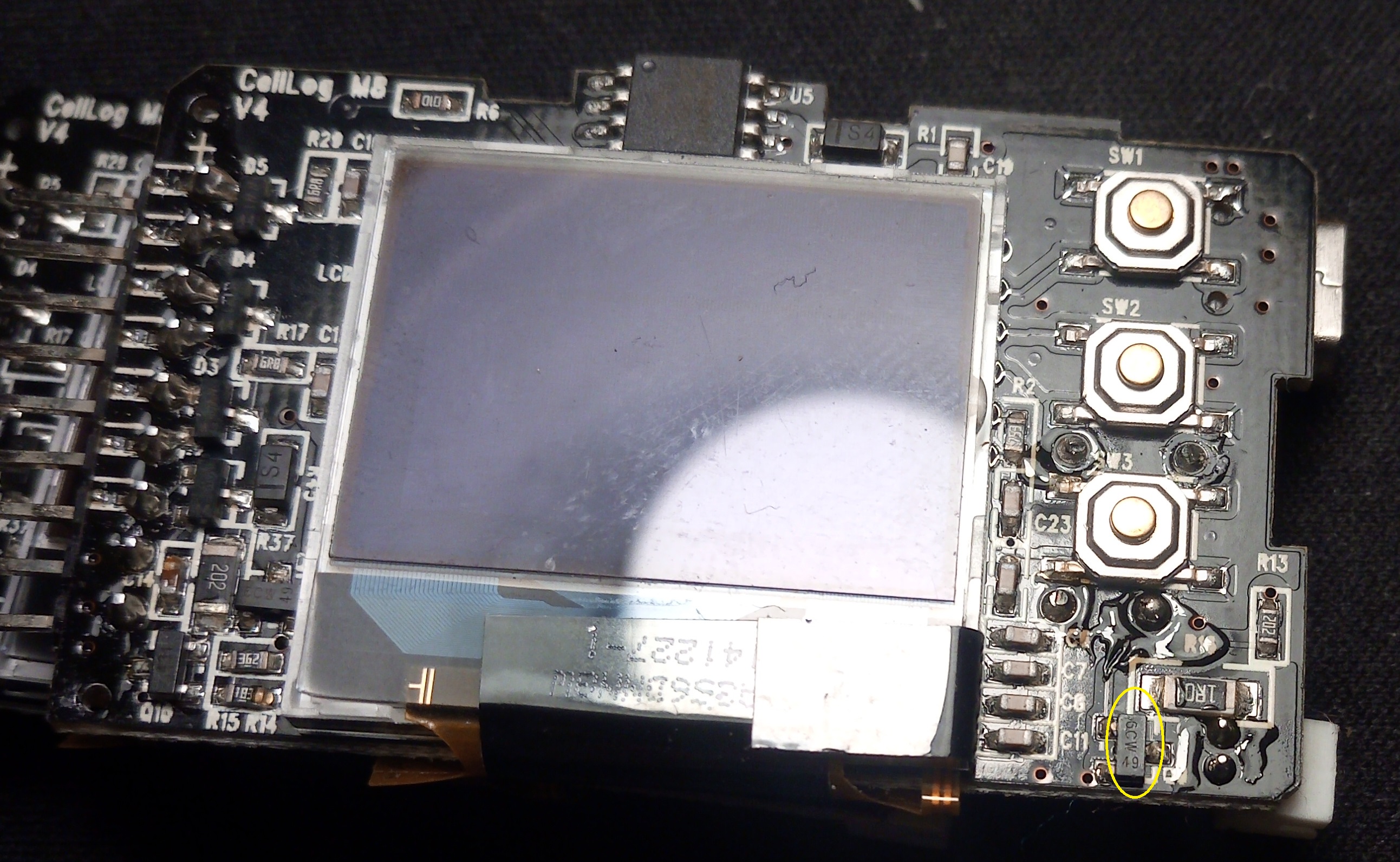

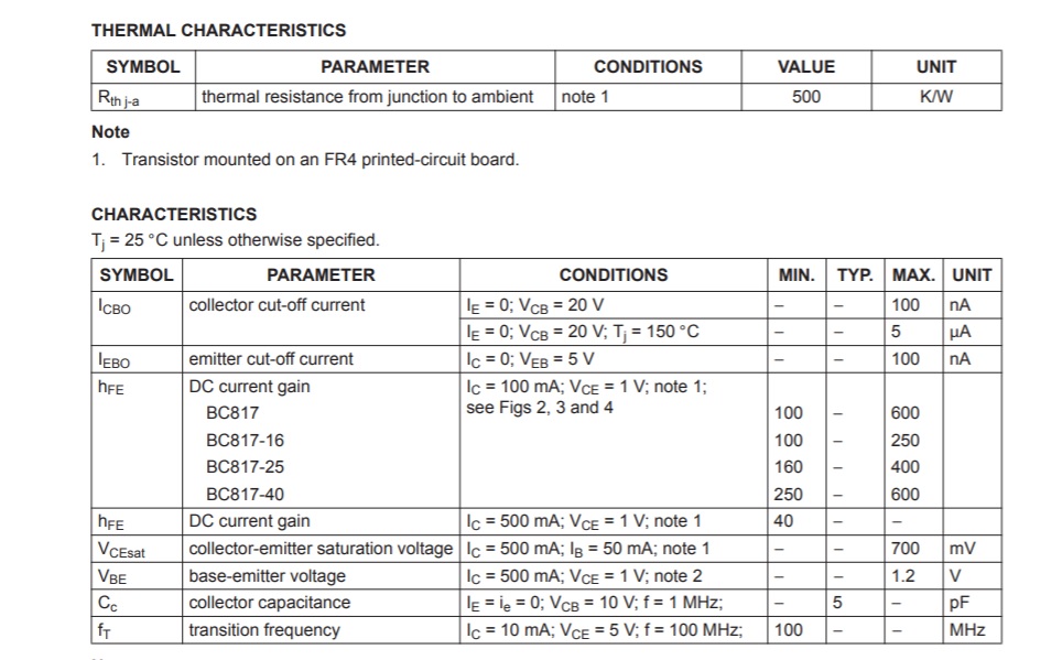

Po šesti letech jsem nasbíral pět kusů celllogů s proraženým alarm portem(je průchozí bez alarmu).Jelikoš se nedají koupit , tak bych se pokusil vyměnit tranzistor u toho portu alarmu,nevím jestli to bude marný pokus,ale snad odešel jen ten.Hodnota je na něm 6CW 49 a ekvivalent je snad BC 817 ,ale ty zase jsou ve více variantách bez koncovky a s koncovkama-16/25/40.A teď netuším co tam hodit?
- Příspěvky: 3480
- Reputace: 530
Re: CellLog 8
Tak kdo odpálil alarm výstup, tak jde snadno opravit.Jen se vymění zakroužkovaný tranzistor na fotce 6CW: Kód výrobce- Bipolární tranzistor, NPN, SMD, 45V, 0,5A, 0,25W, SOT23 BC817-40.
Cena 0.88Kč ,všech pět celllogerů opět funguje,šlo to hrotovkou a přidržet páratkem

Když jich máš tolik odpálených, není třeba chyba na tvé straně? V manuálu mám:
"Maximum voltage for alarm port: 50VDC
Current drain for alarm port: <500mA"
A proto jedním celllogem spínám cívku relátka mezi +24V a nulou a cívka druhého relátka je mezi +48V a +24V.

Co Ti budu povídat,nejsem přítel těchto věcí
,ikdyž za spečení cívky relátka nemohu 1x a diody tam mám ,ale za dotyk při vytahování konektoru alarmu kleštičkama už jo 3x .A první zapojování,kdy jsem netušil co tam je vynášeno,protože tam je červený a černý drát a při alarmu mezi nimi naměříte 3V taky mohu já 1x.Jinak mám taky vyneseno 24V z osmého + kontaktu(krajního) na každém ze čtyř celllogerů co používám.
Podstatné je, že je to velmi energeticky nenáročné a spolehlivé zařízení,které mi vlastně nepřetržitě zapíná a vypíná FVE už šest let.Jen jednou mi odešlo samo od sebe zhasnutí displeje,ale fungovalo jakoby nic i bez něj,jinak vždy vlivem z venčí.
