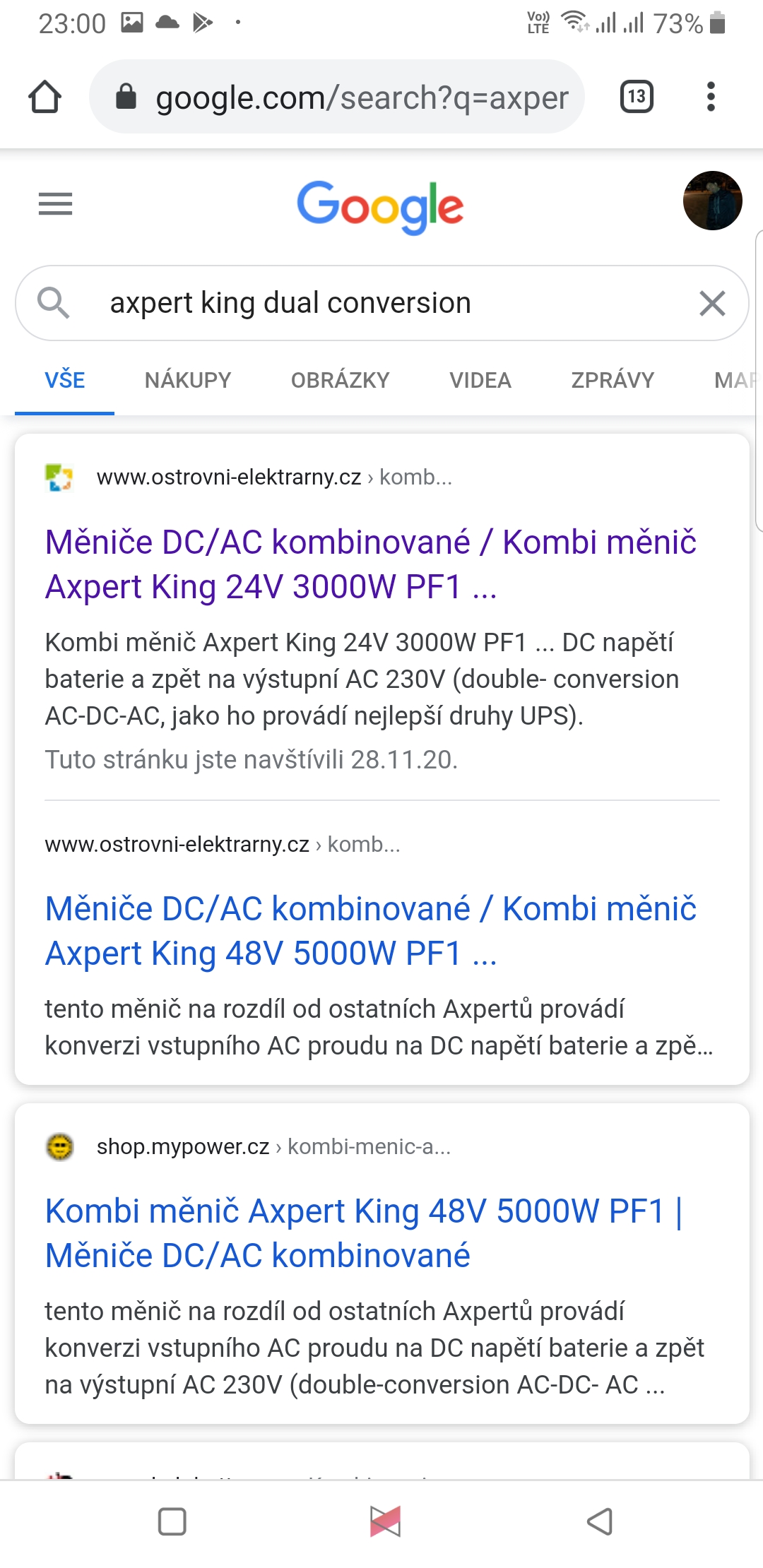

Jde o to, že se řeší jestli přetejká nebo ne.
Dal jsem do gůglu tohle a napsal, že bud všichni kecají, nebo dvojitou konverzi má. Dle jiných fór, ji má.
On byl vejš, proto jsem dal jeho odkaz. Příště se polepším.

Nn ono je to jinak. Verze MK, KING mají mít systém 230/48/230 cili z 230 AC si nabiji baterky 48V DC a z baterek 48V DC znovu vyrobi 230V. Tím pádem by němelo dojit k přetokum. Je to jak kdyby jsi dal ext. nabíječku z DS na baterky a druhý menic by furt vyrabel. I dokrmovani funguje uvedeným zpusobem.Snad jsem to popsal spravne. Jini opravi.
- Příspěvky: 4896
- Reputace: 522
Re: Novinka MPP Solar PIP-MAX
Tak to pak jo, jen pak ta efektivita pri dvojte koverzi jde ponekud malinko nize, ale k pretoku pak dojit nemuze. Uz to chapu. Vicemene totez ma muj PowerStar IR. Ma integrovany dobijec baterii 45A, coz mi centrala sice neutahne ale ma ho, a je to menic 3kW, spickove 6kW. Kdyz k nemu pripojim 230VAC z nekama z venku, zacne dobijet baterky. Ne ze se hodi do pruchoziho stavu. Tak timpadem tohle funguje stejne asi jako muj PowerStar IR.hurvayz píše:Ja si dám brýle, abych koukl i níž![]()
Nn ono je to jinak. Verze MK, KING mají mít systém 230/48/230 cili z 230 AC si nabiji baterky 48V DC a z baterek 48V DC znovu vyrobi 230V. Tím pádem by němelo dojit k přetokum. Snad jsem to popsal spravne. Jini opravi.
