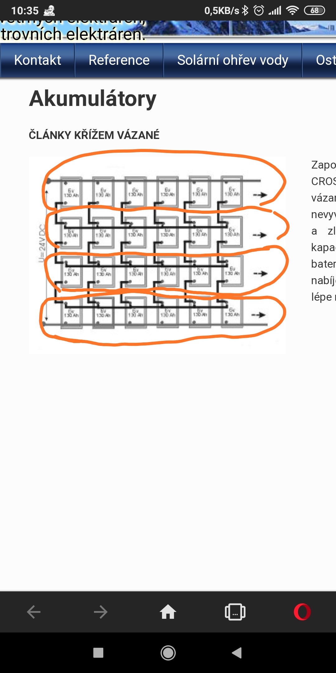

Hodne let zpatky tu nekdo daval bud obrazek a nebo odkaz, kde bylo podobne NiCD pole propojene nejakou jinou metodou, byla to velka smes kabelu skrz naskrz mezi clanky. Dokazal by mi prosim nekdo tento obrazek pomoci najit, popripade poradit jak to propojit?

Sám mám nicd ještě na kupě a vůbec nevím, co od nich čekat. Nicméně jako nejlepší propojení jsem zhodnotil křížem vázané sério-paralelní, které je zobrazeno např. zde: http://www.vetrne-elektrarny.eu/stozar-kotveny/. Podle tvého popisu mi přijde, že by to mohlo být ono.Vladon píše:Hodne let zpatky tu nekdo daval bud obrazek a nebo odkaz, kde bylo podobne NiCD pole propojene nejakou jinou metodou, byla to velka smes kabelu skrz naskrz mezi clanky. Dokazal by mi prosim nekdo tento obrazek pomoci najit, popripade poradit jak to propojit?

No ten nákres je klasické zapojení paralelních článku pak spojeno do série

Je to možné, že to je normální know-how, pro mě to byl docela objev. Když jsem si dovezl bedny s nicd, tak jsou v nich všechny články spojené do série. Ono to pak vede na to spojit jednotlivé bedny paralelně pouze skrze koncové vývody. Očekával jsem, že by to mohlo být podobně s nejdříve paralelním zapojením. Tedy, že se nebude do série propojovat poté ještě zvláště každý jednotlivý článek jakoby mezi paralelními bateriemi, ale že se do série pouze zapojí koncové vývody takové baterie (nejlépe rohové po diagonále)? Z dotazu tazatele jsem pochopil, že to tak má.diablo007 píše:No ten nákres je klasické zapojení paralelních článku pak spojeno do série

Bohužel ti nemůžu říct, co to dělá s baterkama bo studery mám asi týden ve sklepě a panely zatím na hromadě. Každopádně ty baterky sbírám už nějakou chvilku, nominálně v nich mám cca 25 kwh (tak nějak jsem se snažil myslet na ty proudy), ale vůbec netuším, kolik z toho bude pravda, bral jsem je jako šrot.
Jinak ještě jednou se dívám na ten obrázek a u druhé, třetí a čtvrté řady odspodu není spojen jeden pól do paralelu, tak to asi není tak, že jsou to 4 paralelní baterie spojené do série? Je tam 6 baterií, které vznikly spojením 4 článků do série. Pak se spojili koncovými vývody do paralelu a po té se jim ještě spojil přes každý článek jeden pól.

To bude totiž tím že jsi si úplně popletl zapojení ono je to 6 paralelních baterií zapojených následně do sériehuron píše:Bohužel ti nemůžu říct, co to dělá s baterkama bo studery mám asi týden ve sklepě a panely zatím na hromadě. Každopádně ty baterky sbírám už nějakou chvilku, nominálně v nich mám cca 25 kwh (tak nějak jsem se snažil myslet na ty proudy), ale vůbec netuším, kolik z toho bude pravda, bral jsem je jako šrot.

kurdediablo007 píše:To bude totiž tím že jsi si úplně popletl zapojení ono je to 6 paralelních baterií zapojených následně do sériehuron píše:Bohužel ti nemůžu říct, co to dělá s baterkama bo studery mám asi týden ve sklepě a panely zatím na hromadě. Každopádně ty baterky sbírám už nějakou chvilku, nominálně v nich mám cca 25 kwh (tak nějak jsem se snažil myslet na ty proudy), ale vůbec netuším, kolik z toho bude pravda, bral jsem je jako šrot.
Měl jsem za to, že sériové zapojení znamená spojení článku v řetězu tak, že spojím mínus pól jedné s plus pólem druhé, mínus pól druhé spojím s plus pólem třetí atp. (stejně, jako u panelů). Na těch krajních mi zbyde volný jeden pól, každý z různou polaritou. Napětí takto spojených článků se sčítá (na obrázku vyznačeno jako U=24VDC ve směru série, tedy 4*6V), kapacita zůstává stejná (nebo je rovna nejslabšímu článku). Paralelní zapojení naopak spojuje póly se stejnou polaritou, napětí se nesčítá, roste naopak kapacita (u panelů proudy).
Tazatel to tak má, 3 články spojené dokupy paralelně tedy 160 x 3 x 0.6 = cca těch jím uvedených 300 Ah. Má jich 9 v sérii, tudíž cca 12 V (mělo by být 10 "článků" v sérii, ale vzhledem k vysokému počátečnímu napětí nicd (1.65) to neva, pro některé reguáltory je to naopak vhodné, že se jeden článek odebere, což).
Pokud to tak není, asi se mi dneska zhroutil svět
Jestli ty články pospojuju podle toho obrázku, očekávám lepší distribuci proudů mezi články a i nějaké samobalancování vyrovnávacími proudy mezi články, což by mohlo naznačovat řešení problému tazatele (nebo by to mohlo tomu problému předcházet).

Je to jen rukou ale malované na tom je jak jsou zapojené spolu paralelně. Jelikož má 6V články je to 4x v sérii na 24V
