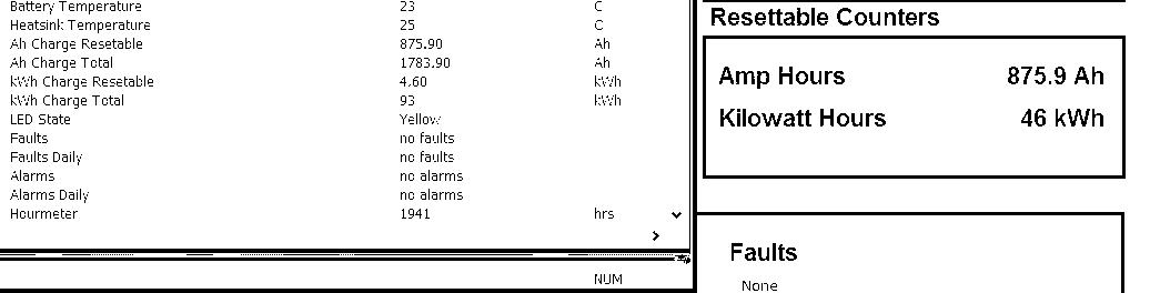

Také se ostatním uživatelům v MSView zobrazují desetkrát menší hodnoty parametru kWh resetable než ve webovém rozhraní? Je to obecná chyba MSView nebo mám jen já něco chybně nastaveno?

Je to obecná chyba MSView.
