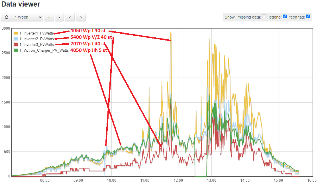

Dovolim si spresnit youdovu teorii. Jelikoz vitova laborator na mereni volne pohybujicoch se elektronu s timto teoremem pocitala s rocnim predstihem tak si dovolim napsat prispevek kterY trochu ujasni stavy na volne sirenych svetelnych casticich.youda píše:Jo, je to aktuální výkon z panelů ve wattech.mypower.cz píše:Na tom prvnim zlutem grafu ta vertikalni osa, to jsou watty? Špičková výroba?Jo, pravidlně se na tohle téma pořádají "odborné debaty".marsal64 píše:To někdo tvrdil?
Jako neříkám, že V-Z je úplně k ničemu. Po většinu roku mi chodí V-Z defacto úplně stejně, jako někomu jinému jih. Ale v době temna to prostě bez jihu fakt nejde. A nedá se to ani nahonit větší baterkou, protože čím větší baterka, tak tím déle se nabíjí....až se to dostane do výše uvedeného extrému, kdy se baterka nabíjí týden.
Prostě jih je základ a V-Z je fajn doplněk. Příště to nebudu dávat na střechu, ale raději panely opřu o rajčatové klacky někde na jižním svahu.
Vitova chatrc ma hodne co nabidnout a proto specialne pro youdu zde uvedu konkretni pripad.
Mzhledem k tomubze moje a youdova laborator jsou vzduchem jen 6.71 km od sebe tak jako konstantu uvedu pocasi. Pocasi je rovno na obou laboratorich v ramci dnesniho dne.
A ted V-Z 5400Wp dnesni vyroba dc 4.88 kwh
Jih 4000 wp 3.52 kwh
Jih 2700 wp 2.75 kwh
Vodorovne 4050 wp 1.89 wh
A nelogovany 3720 wp na separatnim nabijeci 3.9 kwh
Taky jsem si vsiml ze vodorovne 4kwp regl sel o neco driv do floatu. Tzn nejakou dobu nedodaval na baterku. Netusim o kolik jsem tim prisel
Dal diky vzniku tohoto vlakna jsem si vsiml ze celkovy soucet jednotlivych dc vyrob u stridacu nedava celkovy soucet ktery posilam na servery. Vysvetleni jsou 2. Bud icc spatne pocita a nebo to pocita napr axpert na displej z jednotlivych vyrob kdyz zaokrouhluje na cele A. Tam vznikne chyba. Pikud celkovy vykon ktery se posila na servery je pocitan z presnych hodnot cemuz by to asi odpovidalo pak hodnoty vyse uvedene jsou nesmyslne. Celkovy soucet dnesni vyroby je tedy 17.75 kwh plus 3.9 z vodorovneho stringu na makesky.
Je videt ze dnes u nas bylo takove pocasi s vysokou difuzi. A proto vodorovony string kde regulator makal po cely den byla procentni vyroba ku instalovanemu vykonu zdaleka nejvyssi.
Pro dnesni den byl tedy optimalni sklon 0 jelikoz byla prijemna takova obloha s mnoha mraky . Obcas vylezli slunko ale po vetsinu dne zakryta mirnou vrstvou mraku a proto ani jih nedal to co mel...
Nez budete vsichni zvedat panely na 60 stupnu je treba zacit kalkulovat co je pro vas dulezitejsi.
Rad bych Vam poskytl presnejsi data z axpertu nicmene bohuzel nedokazu to.
Treba to brzo dopadne jak me vsichni strasite ze si budu programovat vycitani sam....
A sory asi jste zatim napsali vagon jinych odpovedi....
Zde je graf a důkez jak bylo u kolína
Naposledy upravil(a) Vitek dne ned lis 15, 2020 5:13 pm, celkem upraveno 2 x.

No zdá se že není velký rozdíl mezi J a V/ZVitek píše:Pocasi je rovno na obou laboratorich v ramci dnesniho dne.
A ted V-Z 5400Wp dnesni vyroba dc 4.88 kwh = 0,90W/Wp
Jih 4000 wp 3.52 kwh = 0,88W/Wp
Jih 2700 wp 2.75 kwh = 1,00W/Wp
Vodorovne 4050 wp 1.89 wh = 0,48W/Wp
nelogovany 3720 wp na separatnim nabijeci 3.9 kwh = 1,1W/Wp
Překvapuje mě že vodorovná solární střecha dala tak málo.

To je ten regl kterej skočil do floatu. takže i na grafu to je vidět.ota píše:No zdá se že není velký rozdíl mezi J a V/ZVitek píše:Pocasi je rovno na obou laboratorich v ramci dnesniho dne.
Jo jen pro lepší porozumnění všechny panely jsou identické, jen nelogované jsou nové 310Wp... ty vyrobily tedy nejvíc vzhledem k instalovanému výkonu ale jak jsem psal někde se ztratily 4 kWh nevím kde asi to zaokrouhlování...
Ale je to jedno důležité je že to pokrylo nabití, a vytěžovalo se...
Snad se někdy donutím abych přišel na kloub tomu odkud Icc bere sumář kwh, to budu na maniho nějak směřovat.
Ono je to jen hra s čísly... aby to dávalo smysl chtělo by to logovat rychleji a přesněji. nikdo neví co to kam a jak často loguje a co se kam posílá.

Je třeba si uvědomit že difuzní světlo se šíří všemi směry stejně . proto je uplně jedno zda mš sklon V nebo Západ nebo jih množství difuze a výkon PV panelů je cca 10 - 15 procent intalovaného. to je fakt. a i kdybys měl panely na jihu versus severu množství difuze bude totožné. takže kdo nemá volný jih nebot to má zastavěné tak jaké já, stejně jako nemám místo ani na V ani na Z, tak může s klidným svědomím použít sever, protože difuze je všude stejná.vlkazajac píše:Ja stále premýšľam, kde je tomu koniec.... Zase obložiť zemeguľu ( alebo moju parcelku ) samými panelmi nie je moc výhra. Páčia sa mi ultimatívne riešenia, ako má bert, kvako1 a iní. Totiž tiež mám strechy V - Z a to nie je v zmysle tejto mojej poznámky to pravé orechové.
Je ale evidentní že nejvíc pochytají čisté panely difuze když jsou vodorovně. To že na tom drží listí a nebo se zašpiněj a drží tam špína neberu ted jako nevýhodu...
Takže asi tak...
Samozřejmě pro fajnšmekry ještě existuje severní fasáda, spolu s trackerem který místo panelů obsahuje zrcadla a směřuje odražený paprsek právě na severní fasádu, kde vynikne pointa fyzikálního zákona o tom úhlu dopadu vs úhlu odrazu....
