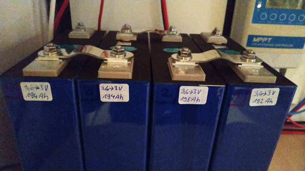

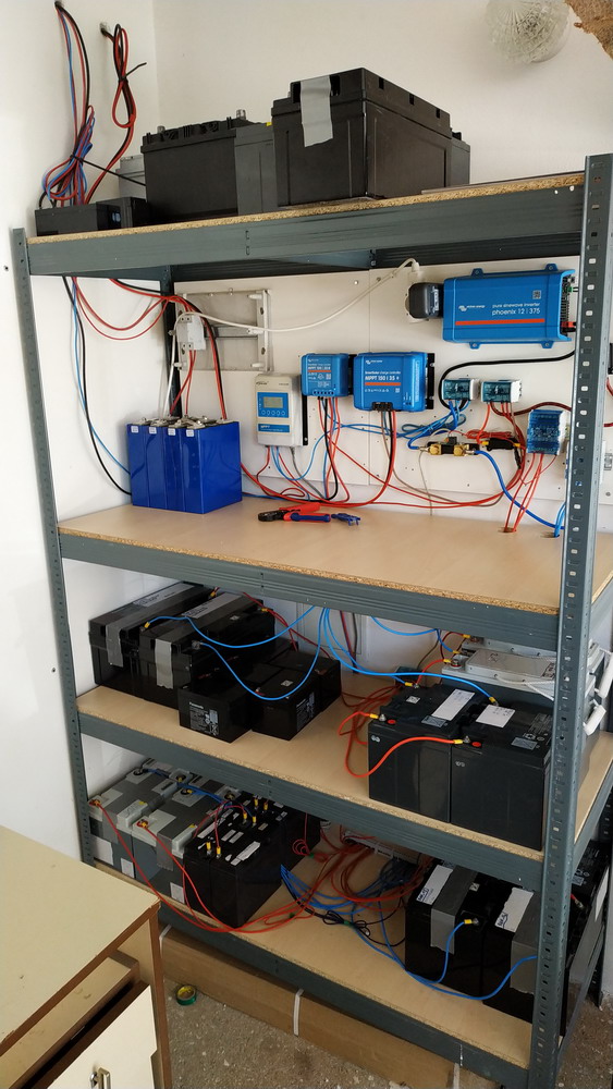

Ahoj,
Moje FVE se trochu rozrostla. Poslední přírůstek je 4*200Ah LiFePo a teď přes zimu bych ho chtěl zprovoznit, abych ne nemusel strachovat o nedobité olovo (toho mám asi 500Ah, ale nechal bych ho na zimu odpojené).
Ještě abych popsal, co mám.
Jeden 310W panel JV, jeden 310W panel SZ a jeden 30W panýlek na J.
Regulátor Victron 150/35 (JV), Victron 100/20 (SZ) a EP Solar XTRA1210 (J)
Měnič Victron 375VA
DC 12V větev přes výstup Victrona 100/20
Sledovač stavu baterií Victron BMV 700.
To vše propojeno přes BT síť.
Měnič Victron 375VA

Re: Jaký typ BMS na LiFePo?
Díky všem za odpovědi.
Dávám ještě schéma svého systému:
Jedu ve 12V. Prostě začátek s různě kvalitním olovem. Druhý regl jsem už koupil, aby uměl i 48V (kdyby do budoucna)
Vytěžování nemám.
Regl1 , Regl2 a BMV 700 je propojeno přes BT do sítě (regly ví, kolik proudu teče do baterek). Měnič napojen přes BT není a asi do sítě to ani neumí
BMV 700 má relé a dokáže ho řídit podle SOC a podle napětí
Odběr jsem schopný dát max 30A (možná 40A, když jede měnič na max a ještě DC větev). Typicky ale z baterek tečou cca 3A, když sepne lednice nebo jede TV, tak je to 10A.
Nabíjení - max, co bylo přes léto bylo okolo 32A - když svítilo na východní i západní panel ze shora. Jinak je to teď typicky 15A.
= určitě si budu muset v dohledné době říci, co od systému budu chtít...
