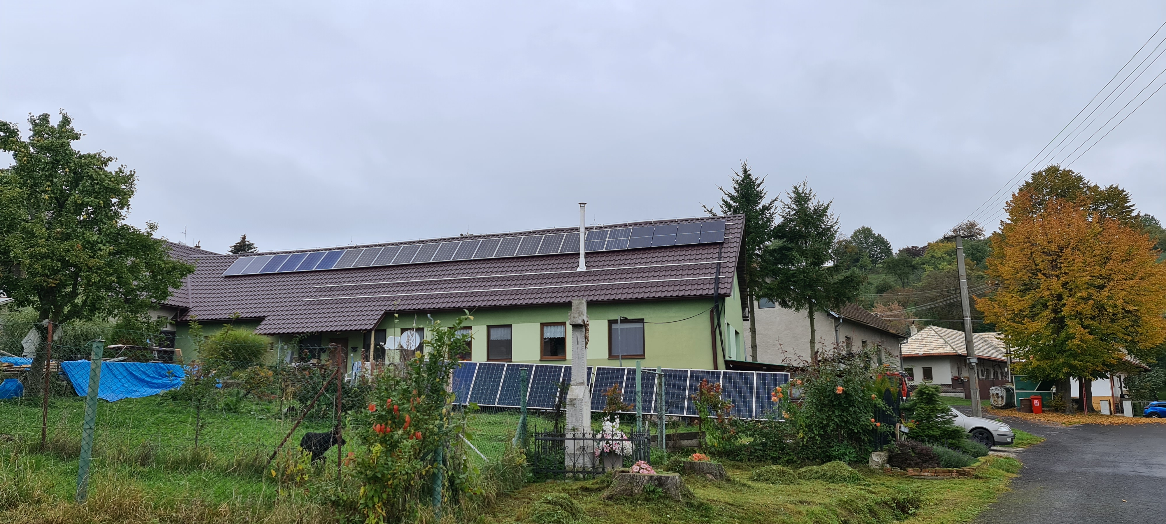

Zdravím . po úspešnej rekonštrukcii strechy som sa dostal k panelom . Na streche bude 42 panelov kostrukcia bude uzemnená na uzemnení cca 3 ohm . blezkozvod bude mat okolo 1,5 ohm . na prepatovky bude oddelene uzemnenie cca 2 ohm . Panely sú kombinácia Poly a Mono . Mám uzemnit mínus pól
solárne regulatory sú victron tým by to nemalo vadiť a ani novému axpert VM III. ĎAkujem za všetky rady . Ešte aktuálna foto . po kompletke založim vlákno . za minuly rok mam cca 4MW am fulngoval som na zahradnej konstrukcii

Nějak tomu nerozumím, tos dělal speciální uzemění jen pro panely?

Re: uzemenie minus pólu
ano pre panely mam 2 oddelene uzemnenia konstrukcia je sice oddelena ale tyce su blízko blezkozvodu a strecha je plechova
na ten komin bacha, to bude svina svinska hlavne v zime. Kukni tu na fore temy o "tieneni panelov", obrovsky pozor na to ako zapojis stringy (seriovo, paralelne, kolko panelov v stringu, aj by ti mozno pomohlo namontovat panely nalezato versus nastojato lenze to zavisi od konkretnych panelov atd).
obě uzemnění spojit. Musely by být víc než 5m od sebe, a stejně by na střeše hrozil přeskok. Při zásahu bleskosvodem poteče třeba 100kA (normovanej blesk
tj rozdíl napětí mezi uzemněními minimálně 150kV (uvažujeme ustálený DC proud, a ne impulsní jev, jako je blesk), suchej vzduch vydrží 1kV/1mm, mokrý tašky tak 50V na centimetr, takže by ten blesk jistě přeskočil na konstrukci panelů při současné destrukci střechy, a pokračoval v destrukci dál. Spojením všeho se vším dosáhneš vyrovnání potenciálu, ale i tak je potřeba dodržet dostatečnou vzdálenost s mezi panelama a bleskosvodem, protože blesk je impusní děj, a pořád tam ty kilovolty skáčou... Tohle chce komplexní řešení, včetně oddáleného jímače komínu (třeba na hřebeni domu) a jeho uzemnění na spodním konci, přepěťovek na DS, pospojování plynu a topení a vůbec. Kdopak ti poradil to samostatný uzemnění? To se doporučovalo v šedesátejch letech.
Bleskozvod ma 5ks zvodov 2ks sú platna a 3 ks sú tyče. Panely nieje problém jedno osobitne územnenie ktoré bude mať cca 1 ohm to stačí spojiť. Takže bleskozvod bude oddelený. Všade budú dc prepäťove ochrany len sa zamýšľam ci je nutne uzemnit aj mínus pol na paneloch.
Pri komíne mam panely len 2 do série kvôli tieňom
