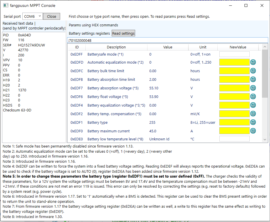

Pre uz popisane problemy s autoupdatom a naslednym zablokovanim som si dnes doobeda napisal soft na nacitanie a upravu parametrov cez rozhranie V E.Direct (seriovy port s TTL urovnami).
Chvilu som bojoval s vypoctom kontrolneho suctu, nez som pochopil ze sice spracovanie sa robi v bytoch ale vsetka komunikacia sa robi cez text, kde hodnota bytov je ulozena ako text, kazdy byte ako 2 hexa znaky. Aby to nebolo jednoduche tak identifikator prikazu je len jeden znak.
Regulator default posiela opakovane textovu informaciu prerusi ju ak sa zacne komunikovat prikazmi.
Vycitavanie registrov (tie co ma zaujimaju) Defaul bol regulator nastaveny na bateriu typ 3 (AGM). Tiez som zistil ze nesedi ukazovatel na selektore - neda sa podla neho orientovat. Nastavil som ho podla nacitavanych udajov na typ 8 (Life), akurat sa mi zda absorbion napatie dost vysoke 56V, pouzivam 55V.
Vypis flagov schopnosti (0x0140) regulatora si mozte pozriet podla tabulky nizsie:

Prekvapilo ma ze nema BMS, ale ze je tam aspon ESS, takze bude mozne riadit pozadovane napatie udajmi z BMS.
Musim si este poludstit nastavovanie parametrov.
Firmwer je verzia 1.16. Este poznamka da sa cez prikaz aktivovat aj bootloader mode, ale to radsej necham tak.
POZOR Gnd rozhrania je spojene s minus polom baterie, takze opticke oddelenie je namieste.
Vychadzal som z popisu protokolu BlueSolar-HEX-protocol od Victronu.
Raz za cas posle regulator asynchronne spravu - vraj hodnoty zmenenych registrov, zatial som nerozluskol ktore.
:A5010000006000000FFFFFFFF2D14000000740000000000000000005A0500007B029A1D0000A1
Kludovy odber (komunikacia bezi) je cca 10mA/48V.

Takze mam tu b-verziu. Je to exe spustitelen pod windows (Win10), netreba nic instalovat. Ak chcete menit parametre baterie treba najprv zmenit Battery typ na 255.
Postup vybrat port, stlacit Open, ak je vsetko Ok mal by sa v liste vypisovat text co posiela regulator.
Pre nacitanie aktualneho nastavenia stlacit Read settings. Uprava parametrov napisat hodnotu do zlteho editu a stlacit tlacidlo. Na aktualizaciu zobrazenych udajov stlacit Read settings. Tunak zozipovany exe. Tak a idem sa venovat rodine...

Uz dlhsiu dobu mi bezi na orange pi servis na odosielanie udajov z regulatora MPPT 150/45Tr (fangpusun), parsuje text posielany regulatorom kazdu sekundu. Az dnes som sa dostal k pozretiu logov, kde som dal zapisovat tzv. asynchronne spravy z regulatoru, t.j. tie co su v hexa formate a zacinaju :A. Zistil som ze spravy zacinajuce na :A5010 sa opakuju priblizne v minutovych intervaloch pokial regulator nie je vypnuty (cez noc). Podla popisu je to sprava 0x1050 - historia dna s udajmi vyrobene kWh, min/max napatie akumulatora, pripadne chyby, casy v jednotlivych fazach nabijania, maximalny vykon z panelov, max prud do baterie, mac PV napatie. Vyzera to tak ze sprava sa posle vzdy ked dojde k zmene, ale nie castejsie ako 1 minuta.
Tu je priklad ako to vyzera:
":A5010000000000000FFFFFFFF771477140000000000000000000000000000000000FE042300B4"
Potom este regulator posiela spravu :A4F10 (sprava 0x104F) - celkova historia, odosielana cca kazdych 15 minut (okrem off state), tu nesedi obsah s popisom v BlueSolar HEX protocol
":A4F1000000074000000AD210000AD210000282D77151EDD"
podla mojej analyzy, zostali byty pre chyby (nemam overene) potom je firmwer "74000000" ( 116 ),
nasleduje celkova produkcia "AD210000" - dvakrat za sebou (86.21 kWh)
maximalne PV napatie 282D (115,60V)
maximalne napatie baterie 7715 (54,92V)
CRC -kod
Nieco z prevadzky regulatora:
