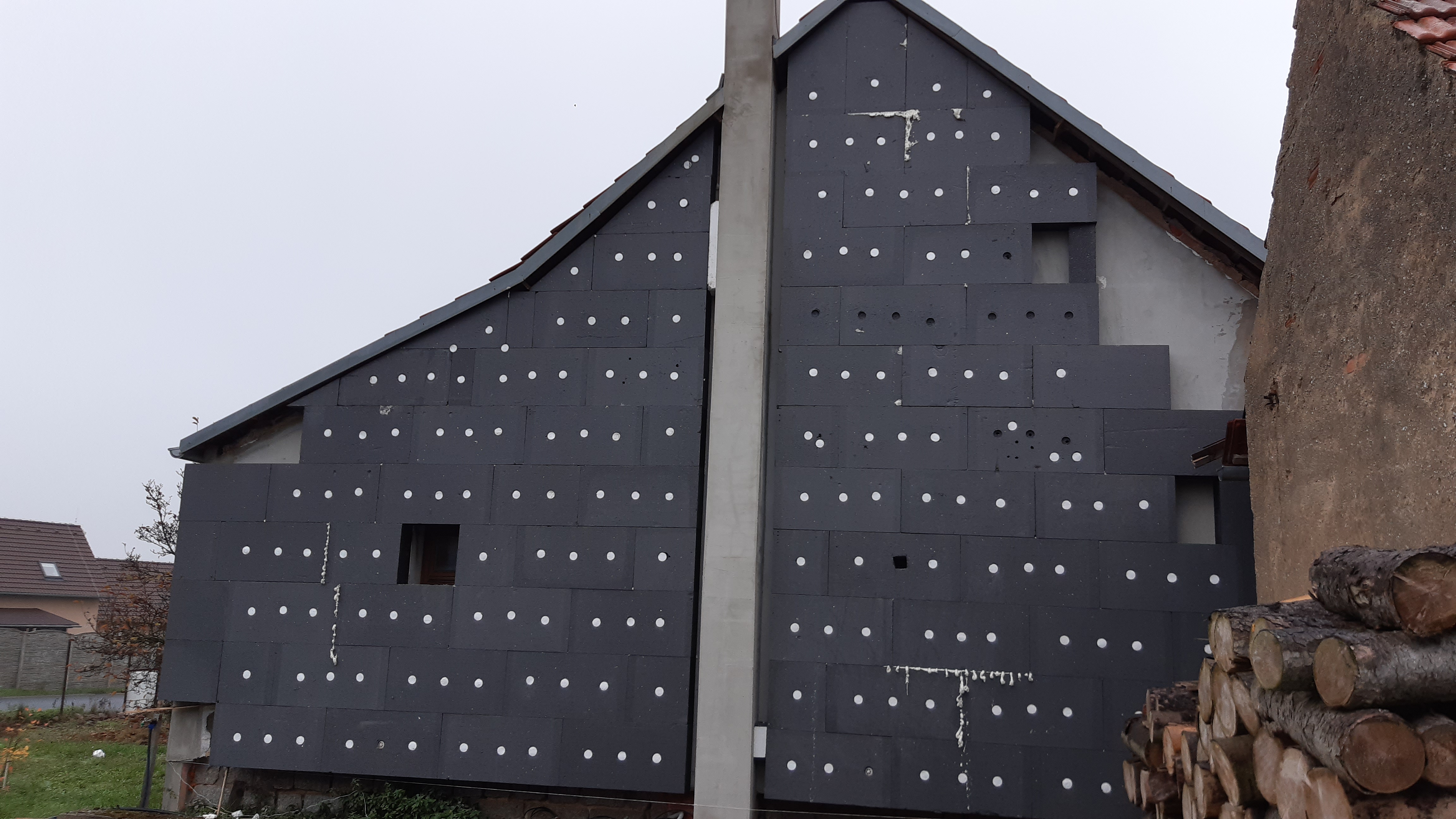

Tak jsem se hecnul a započal umísťovat poslední sadu panelů na domě. Panely už nějakou dobu mám,jsou to mona 310Wp z GWL po 1976Kč,není jich mnoho jen 8ks a na domě dotvoří celkových 10kWp.Došlo i na prvotní slova uživatelů,kteří tady reagovali na začátku mého vstupu na fóru 2015,že se mám na panely vysrat a raději udělat zateplení domu
,no tak tedy zatepluji provětranou fasádu a jako jeden prvek pro opláštění budou právě ty panely a kolem cetris desky. Panely se jen dopojí na stávající regl Makeskyblue,protože jsou vzájemně otočené o 90° a tím pádem nedojde k přetížení,ale k plynulému přechodu se stálým výkonem od rána do večera.JV má 2.6kWp a ten JZ 2.48kWp,náklady na ty dva stringy minimální:
-panely 15 808Kč
-kabel 6mm2 48m s 2xMC4 sadou 1 590Kč
-čtyři odpojovače 10A 390Kč
-Cu hřeben na propoj 67Kč
-el. lišta 40x40x4m 80Kč
-pár natloukaček a šroubů 50Kč
__________________________________________
17 985Kč
Takže k dnešku je fyzicky v FVE 325 476Kč i s přešlapy a prodaným bazarem .
Za to fasáda to je jiná:
vata 200mm lambda0.034 -11 000,latě -3 600,OSB -2 800,vruty -1 500,PUR lepidlo -1 200,pletivo -300,paroška difúzní -2 800,dvě kolena 100 Ti Zn -340,dvě lepidla flex -540, 4 pěny lepící -720,síť proti hmyzu -3500,cetris -12 000,nerez vruty na cetris -1 500,sponky -500,nezámrzná baterie -2 700 ,znovu seřídit satelitní anténu - ?. A ještě se rozhodnu,jestli cetris budu barvit,samozřejmě hromada práce kolem toho.
fáze 1. oškubat zelenou fasádu(pár hodin) fáze 2. umístění nosníků(dva dny po šichtě ve dvou) Nyní čekám na matroš,zkur..ný Covid a nařízení.

ještě jsi zapom+l na nějakou tisícikorunu za nový delší parapety. Jak to hodláš řešit u špalet? Nahoře by měla být ta větrací mřížka, ale co boky?
- Příspěvky: 3473
- Reputace: 525
Re: Poloostrov do 4KWp /2015
Na špalety bude vytvořen rám v posledním roštu na parošce a budu tam lepit z toho cetrisu desky+ šrouby na rošt ,to samé vrch a parapet okna.Cetris a FV panely budou mít spáru,takže ventilace nahoře a na boku zvlášť odpadá,bude vlastně přez mezery všude.Zateplit ty špalety už nejde,není prostor.

Nechcem ti do toho kecat ale odvetrana izolacia=ziadna izolacia.
Kazdy tepelny izolant zamedzuje prudeniu vzduchu, ktory pouzije na tepelnu izolaciu.
Ked prudi teply vzduch v zime vznika z toho len kondenz a ziaden osoh.
- Příspěvky: 8135
- Reputace: 1022
Parozábrana snad ne!!! Když už, tak podstřešní fólie. Jestli to dobře chápu, tak tohle bude vyplněný vatou, na tom bude paropropustná podstřešní folie, přes kterou bude vodorovnej rošt, na kterým budou uchycený cetris desky a panely s nějakejma mezerama kvůli větrání. Jak hodláš řešit to, že vata bude chtít sjíždět směrem dolů vlastní vahou?
Fakt sis to dobře promyslel?
Obvykle se to totiž dělá naopak, proto mě pohled na svislej rošt trochu překvapil. První rošt vodorovně, do mezer vata, zakrýt podstřešní folií a na to svislej rošt ze střešních latí, na kterej se dá povrchovka, někde dřevo, někde cetris... potom je dole i nahoře aplikovaná stejná mřížka, jako se používá na střeše, protože i skladba je vlastně stejná jako v šikmé střeše. U "módních" staveb bez přesahu střechy jsem viděl tu vzduchovou mezeru od spodní hrany až po hřeben, kde byly větrací tašky.

Ja mam zateplene kontaktne s doskami z mineralnej vlny - co som skusal tak to nedrzi vodu na rozdiel od vaty, je to paropriepustne, je to pevne - prezilo to aj chodzu, na rozdiel od vaty sa to ale musi rezat.
Nieco taketo https://dek.sk/produkty/detail/14304217 ... =parametry
Samozrejme aj omietka musi byt paropriepustna.

Já bych udělal minerální vatu jen ve spodku např do 2 metrů a zbytek polik. tam ta vlhkost ze zdí už nebude. rozhodně neprojde ale brizolitem a cementovou omítkou ani moc betonem.... ted sem dělal ted provětrávanou fasádu.... dal jsem přes 10 cm polik dalších 20cm, venku fouká jak svině tak tomu říkám provětrávaná... izoluje dobře.

Samozřejmě že difuska,vlna je polotvrdá a nesjede,budu ji řezat a je hydrofobizovaná(nedrží vodu),navíc ji budu z boku ještě foukat v těch I nosnících lepící pěnou,nesjede určitě nic.Žádný komínový průvan tam nechci od podlahy k podhledu,přirozená vzduchová mezera a přiznané škvíry jak cetrisu ,tak panelů to odvětrají dostatečně.Lambda té vlny je 0.034 i polyš eps100 v 200mm má 0.037-0.039.

Tak jsem si vybral to nejhorší počasí v roce,samý poryv větru a kosa,ale panely jsou dnes na místě-uf a už sbírají watty .Cetris nahodím až jak bude lépe. Napojil jsem je na Makeskyblue a už se těším na nějaký celodenní slunný den,ať se ukáže přechod panelů z JV>JZ na jednom reglu.
Fáze 3 zateplení ,difuzka,protirošt,hmyzovka:
Fáze 4 panely:
Fáze 4 panely:

Vyzera to pekne ako daky stealth dom
Nenechavaj tu foliu moc dlho na slnu, lebo ja som tak urobil a uz mi plapolaju framforce.

A víc těch panelů nebude? - lambda izolačních materiálů doporučuju "neřešit" - mám info od lidí z VUT, že i ty "hitech" PIR pěny po dvou tří letech jsou na úrovni polystyrénu, a rozdíl v řádu 15-20% snadno zkazí jev zvanej konvekce, kterej je ve vatě mnohonásobně intenzivnější než v polystyrénu, ze známejch důvodů (každej nechť si do řídké hadry zabalí kus vaty a nebo polystyrénu a zkusí přes to dýchat). Proto se doporučuje (málokde přímo výrobce) dát více vrstev vaty a mezi ně "protiprůvanovou" izolaci, tj třeba tu podstřešní, nebo klidně obyčejnej papír. Samozřejmě nejvíc se tohle projevuje na šikminách a vodorových plochách, ty to máš snad oddělený aspoň tím roštem...

Ta hmyzová je UV stabilní a proti větru,dal jsem ji jako další vrstvu na rošt proto,ať mi tam nedělají vosy hnízda v tom prostoru roštu.Vlna je mezi nosníky a na nosnících difuzka 165g a pak až rošt.A radosti je třeba si dělat,naprosto souhlasím,jen s panely už končím,všude jinde jsou už výrazné stíny od sousedů,maximálně obměna za výkonnější
,až mi zase přepne.Jen jako vždy dnes sněží,takže nové panely dávají hovno, jako zbytek.Střecha(5kW) difuzně 320W a obě fasády(5kW) 230W.
