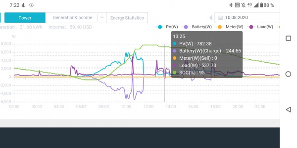

Cau Rouchi, jak makaj 370W halfcuty? A dost je zajem o vykon pri "zatazeno" resp. rozptylene svetlo???
Dik za info

Ahoj, tak zrovna vcera odpoledne bylo fakt hnusně a pod mrakem a davalo to mezi 700 az 1500W. Viz prilozeny graf. Včera jsem vyrobil cca 21kWh s instalovaným výkonem 9,99kWp ale myslím ze chvili nebylo kam dodavat (nebyla spotřeba a baterie byla na 98%) takže by to mozna vyrobilo o neco víc... Ale dopoledne sluníčko nejakou dobu bylo....NOPARasito píše:Cau Rouchi, jak makaj 370W halfcuty? A dost je zajem o vykon pri "zatazeno" resp. rozptylene svetlo???
