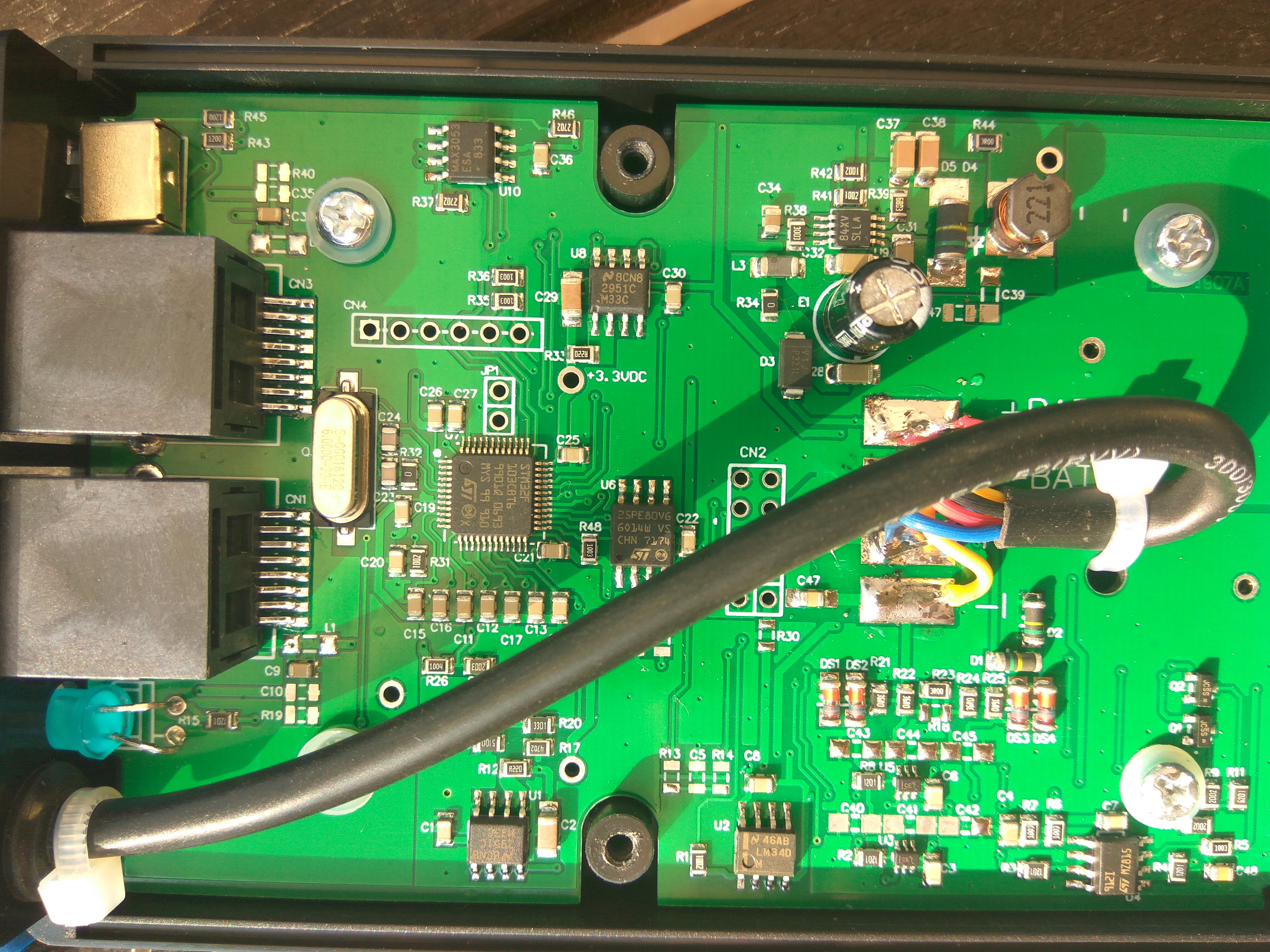

BSP - fangpusun
Pohlad do utrob BSP (battery status processor) - kopie od fangpasungu.
BSP sa napaja z baterie - je tam spinany zdroj (v pravo hore), takze funguje pokial je pripojena bateria. Ci ale aj komunikuje neviem, RCC aj Xcom oziju az po pripojeni napajania na menic.
Ked som BSP zapojil, dostal som na RCC02 takuto hlasku trochu mi zatrnulo a povedal som si ze updatnem vsetko cez RCC na release R670.
Po update uz system nabehol - akurat s upozornenim ze treba este updatnut XCom232i - musi sa extra, tou istou SD kartou priamo v XCom232i.
Co ma prekvapilo, ze tam nie je specializovany prevodnik, vyzera to tak ze napatie z bocnika (shunt) sa zosilnuje operacnym zosilovacom (v pravo dole) a potom sampluje 12 bitovym prevodnikom v STM procesore. Ci pouzivaju aj zmenu zosilnenia na zvysenie presnosti neviem, ale asi ano. Je tam aj extra pamat pre ukladanie udajov na pravo od procesora.BSP sa napaja z baterie - je tam spinany zdroj (v pravo hore), takze funguje pokial je pripojena bateria. Ci ale aj komunikuje neviem, RCC aj Xcom oziju az po pripojeni napajania na menic.

Re: BSP - fangpusun
Diki za info. V manuali som nikde nevidel nastavenie (kalibraciu) nuloveho prudu. BMV-712 od Victronu ma polozku v menu, kde sa da nastavit zero current. Bocnik BSP je presne ten isty, aky pouziva Victron k BMV-712.

Re: BSP - fangpusun
Nenasiel som taky parameter, je docela mozne ze prepinanim zosilnenia operacneho zosilovaca TS912 + auto kalibraciou sa znizil vplyv ofsetu. Na doske je podozrivo vela tranzistorov v obvode TS912 + nezname 6 nohe potvorky. Tomuto rieseniu by nasvedcovalo uvedenie rozlisovacej schopnosti v 5 stupnoch (co mi teraz dava zmysel).dano píše:Diki za info. V manuali som nikde nevidel nastavenie (kalibraciu) nuloveho prudu. BMV-712 od Victronu ma polozku v menu, kde sa da nastavit zero current. Bocnik BSP je presne ten isty, aky pouziva Victron k BMV-712.
