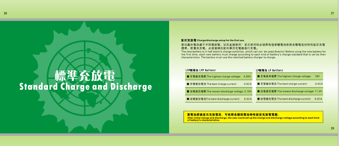

Našel jsem Aftersales manuál na CALB tak ho přikládám.
Tam je popsané zacházení s bateriemi tohoto výrobce.
Thundersky pak doporučoval první nabíjení na 4,0V. Pravda v 10 let starém manuálu. Od té doby víme o těch bateriích více a víme že 4V jim nedělá dobře.

inicializaciu na 4.0V by som nerobil a nikdy by som sa k tejto hranici ani len nepriblizil. Uplne nove "neprecvičené" LiFePo vybombovat na styri volty, no fakt si neviem predstavit lepsie podmienky aby sa zblaznilo uplne na zaciatku. Snad sest voltov
Z grafov jasne vidno
https://lh3.googleusercontent.com/proxy ... wmd7Ky25jo
ze pri operacnych cykloch jednoducho nema zmysel chodit nad 3.5V, neziskas tam ziadnu kapacitu mozno par watthodin. Zanedbatelne. Ale sialene vystresujes lithium a skratis mu zivotnost. Niektori vyrobcovia podla odvahy marketingoveho oddelenia uvadzaju grafy o milimeter posunute predovsetkym na hornej hranici ze nemaju taky superstrmy nabeh nad 3.4V ale my vieme ze oni vedia ze my vieme ! https://www.youtube.com/watch?v=4CyoX62kfgA
To iste naspodku, ked nevybijas prudmi nad 1C tak je nezmysel chodit pod 2.9V skor by som povedal 3.0V v zaujme zivotnosti (zostane ti zhruba 15% SoC naspodu ; pri 2.9V zostava doslova a dopismena par percent SoC). A ked vybijas nad 1C tak zase zivotnost dostane na papulu cize bavit sa o desatine volta horedole je tiez nezmysel.
Absolutne suhlasim s Danom, nad 3.4V neist ked mas svoju investiciu rad. Ach ano, Pylony nedosiahnu 6000 cyklov pri 92% SoC a stresovani

To je předpojatost bez toho, že bys řekl, proč je to špatně, je to doměnka bez praktické zkušenosti. Dvě sady baterek jsem tímhle postupem (fakt na 4V) aktivoval, a i po víc než pěti letech fungují jak mají. Nejsem expert na chemii článků, ale když to výrobce takhle doporučuje, nevidím důvod to nedodržet. A něco jiného je jednou ten článek takhle nabít a jiná věc je jej denně trápit nad 3.5V několik hodin...

ono není LiFePO4 jako LiFePO4 . Thunder Sky či dnes Winston co jsem měl tu možnost testovat neměli problém s 4,00V inicializačním nabitím . Naproti tomu Calb , v oné době v modrém plastovém obalu , se již při 3,62V nafukoval jako termofor naplněný colou + 5 mentosů
. Sinopoly v černém plastovém obalu se chovaly +/- jako Winston .

U Thundersky/Winston je podle mých zkušenosti hranice kdy se s baterku něco začne špatného dít na 4,2V.
Mám na mysli jediný cyklus kdy třeba selže BMS. nikoli o provozní limit.
A znovu píšu: nejvíc škodí zvýšená teplota.
Ta je i následkem přebíjeni. Od 3,45V klesá účinnost nabíjení. Klesá proto ze se část energie v elektrodách mění na teplo.
