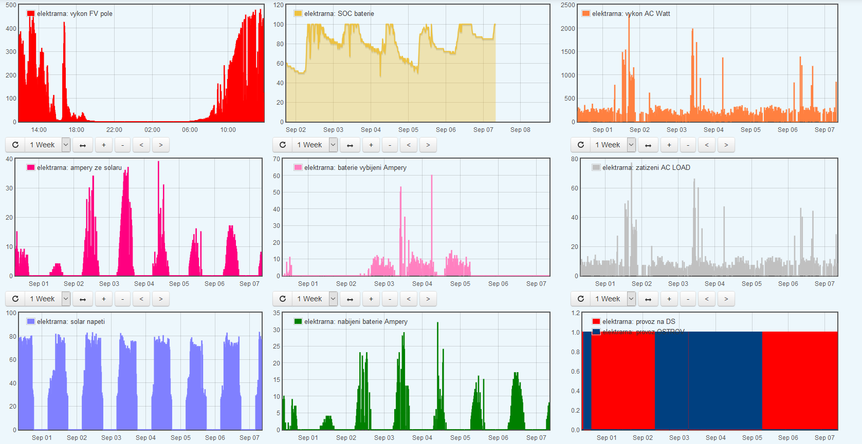

pořídil jsem nově tenhle měnič. Baterky mám 525Ah trakci a na střeše 6x 210Wp.
Krom ohřevu vody na to jede vše v baráku. Jakým způsobem jistit výstup z měniče, dal jsem tam 10A jistič ale co sem tu četl tak při zkratu jistič stejně nevybavuje a shoří měnič
další otázka furt nevim jestli to mám správně nastavený pro to olovo, přijde mi, že si ten nabíječ žije vlastním životem.
Bulk mám na 29V a float 27,5V a typ flooded. Ale z panelů si bere jen polovinu, dneska bylo jasno chladno a místo kilowaty si bral z panelů max 500W a nabíjel sotva 17A. Baterka se už dva dny nepovařila
Je tohle chování normální ?
podívejte se kdyžtak na grafy i pár dní zpět jestli tam nemám něco blbě nastavenýho ale nevim co, manuál mám projet už asi desetkrát
Díky za rady

Prešiel som si každy graf a je to jasne. Nabijanie maš nastavene podľa soc,nie podla napätia. Len neviem ako je to možne,keď môj axpert taku možnosť hadam ani nema.
Proste v skratke,olovo ma svoju učinnosť a aj časovo straca energiu a dane nabijanie buď tieto stratene % nezapočitava,alebo sa proste neresetuje soc pri dosiahnuti absorbcie.

Nejsem si jist, čím to je, ale jasné je, že máš málo panelů. Axpert VM je vsokonapěťový, a z šesti panelů asi nemáš víc, než 200 V. Při zátěži to ještě spadne. Já mám stejného Axperta, ale 10 panelů, a funguje skvěle, nabíjí jak z praku. Maximální PV napětí pro daný měnič je 500V, takže bys tam kolem 300V měl mít i při zátěži, aby se mu to líbilo. Přidej panely a uvidíš. Jinak ten jistič 10 A na výstupu mám taky, zatím jsem zkrat nevyyrobil, ale zajímalo by mě, jak to je s tím shořením měniče. To by mě štvalo.

určitě ne, panely mám 2s3p. Tenhle axpert nemá právě VN vstupchatař píše:Nejsem si jist, čím to je, ale jasné je, že máš málo panelů. Axpert VM je vsokonapěťový, a z šesti panelů asi nemáš víc, než 200 V. Při zátěži to ještě spadne. Já mám stejného Axperta, ale 10 panelů, a funguje skvěle, nabíjí jak z praku. Maximální PV napětí pro daný měnič je 500V, takže bys tam kolem 300V měl mít i při zátěži, aby se mu to líbilo. Přidej panely a uvidíš. Jinak ten jistič 10 A na výstupu mám taky, zatím jsem zkrat nevyyrobil, ale zajímalo by mě, jak to je s tím shořením měniče. To by mě štvalo.
SOLAR CHARGER:
Maximum PV Array Power 1500W
Charging Current 60 A
Maximum PV Array Open Circuit Voltage 145 VDC
napětí panelů může být v libovolném rozsahu od napětí baterie do 145V naprázdno. Operační rozsah do 115Vmpp.
když se podíváš do grafů tak pár dní zpátky jel normálně kilowattu ze slunce ale poslední dny s bídou 500w i když svítilo jak o život

Máš to monitorovaný přes ICC, viď?
Odečítání SOC máš nastavený pomocí Victron BMV700, nebo jen aproximací z napětí baterie?
Co mne na grafech zaráží jsou 3 věci:
1) za poslední dva dny to ukazuje, že se vůbec nevybíjela baterie: 2) monitoring dále ukazuje, že AC jede dva dny z DS, nikoliv z FVE: 3) SOC (aproximované z napětí?) přes noc klesá výrazně méně, než kolik klesalo minulý týden: Jestli ten monitoring tedy čtu správně, tak prostě dva dny jedeš z DS a nevybíjíš baterii. Ta tím pádem stále zůstává na poměrně vysokém napětí. Jelikož je to Olovo a nikoliv Lithium, tak tato baterie klade u konce nabíjení velký odpor. Tedy, je-li už její napětí hodně vysoko, nabíjecí proud výrazně klesá. Jelikož na měniči zároveň není AC spotřeba, je logické, že SCC omezí výkon z panelů, protože ho nemá kam dát.
Moje rada:
Asi bys měl napájení spotřebičů přepnout z DS zpět na FVE.
Chceš-li baterii skutečně povařit, pak je potřeba ručně zvýšit nabíjecí napětí a provést manuální ekvalizaci.
Ale možná se pletu.

ano monitoring se tahá z dat axperta, mám pouze tenhle meničyouda píše:Pajavk,Pajavk píše:Ahoj,
Krom ohřevu vody na to jede vše v baráku. Jakým způsobem jistit výstup z měniče, dal jsem tam 10A jistič ale co sem tu četl tak při zkratu jistič stejně nevybavuje a shoří měnič![]()
Bulk mám na 29V a float 27,5V a typ flooded. Ale z panelů si bere jen polovinu, dneska bylo jasno chladno a místo kilowaty si bral z panelů max 500W a nabíjel sotva 17A. Baterka se už dva dny nepovařilaJe tohle chování normální ?
Díky za rady
http://89.248.244.138/dashboard/view?id=1
Moje rada:
Ale možná se pletu.
Youda
1) mám nastaveno, že při 23V se přepne na DS a zpět na baterii se přepne na 26V
2) to je tím, že zpět by se měl přepnout při 26V ale takovýho napětí ta baterie nedosáhla
3) minule sem tu baterku vybil až někam k 23V, při jaký voltáži bych měl ukončovat vybíjení abych ji nezabil ? zdálo se mi to už dost nízko
ty hodnoty patrně nejsou optimální, jak bych měl mít nastaveno ty voltáže s 525Ah zaplaveným olovem ?
snížím teď těch 26V aby se přeplo na baterii a uvidíme co to udělá
ono je to asi mým nepochopením práce toho nabíječe, doteď jsem měl klasické hloupé regulátory co každý den projely fáze nabíjení
díky za rady

Naopak, SCC v Axpertu je mnohem hloupější, než standalone regulátory Midnite, Epsolar, Victron atd.
Navíc, SCC v Axpertu trpí chybou tzvaného "premature float bug" a krom toho taky dost blbě měří napětí. Půl voltu sem-tam, to není pro Axpert žádná míra. Další průser Axperta je, že nechápe, že při vyšším zatížení chvilkově klesne napětí na baterii. Takže se ti může na DS přepínat dřív, než by bylo skutečně potřeba. Stačí zapnout pračku, nebo čajovou konvici.
Dva z výše uvedených problémů řeší neoficiální patch s funkcemi "premature float bug fix" a "kettle compensation". Jen mám takové tušení, že tento FW zrovna pro tvůj model asi nebude. Primárně se dělá pro vybrané 48V modely. Blbě měřené napětí akumulátoru se dá trochu zkalibrovat. Mimochodem, častým problémem 24V instalací jsou:
- nedostatečně tlusté kabely k AKU
- přechodový odpor na špatně utažené propojce nebo některém kabelovém oku
Pro začátek si to nastav třeba takto:
Alternativně bys to mohl vyřešit ještě tak, že zbylé panely připojíš k té samé baterece přes některý z těch původních reglů. Protože tento regl je chytřejší než SCC v Axpertu, povede se mu baterku dokrmit vždycky lépe. Právě na ty poslední fáze a přechod z bulku do floatu jsou přídavné samostatné regly hodně dobrý doplněk Axperta.
Co se týče přepínání FVE/DS, tak do budoucna ti doporčuju dokoupit si k ICC ještě BMV700, což je měřící bočník s displejem a USB komunikací. ICC si z něj umí vytáhnout přesné SOC a Axperta pak bude přepínat podle něj, nikoliv podle napětí. V návodu k ICC je to tom určitě aspoň jeden odstavec.
- SWITCH TO DS: 24.5V (SOC cca 70%)
SWITCH TO FVE: 25.0V (SOC cca 90%)
FLOAT: 27.5V
BULK: 30V

máš štěstí že jdu kolem..
2V resp 24 V je tak dejme tomu ještě hratelné.
nabíjej baterku na 29,4 ze solárů
float si dej 27 V je potřeba do floatu přepnout až po správně dlouhé absorbci...
tímhle nic nezkazíš....
jakou máš kapacitu z plné do prázdné baterie máš 525 Ah, tak by mě zajímala reálná kapacita a reálné zatěžování...

tady jsem vyfotil manuál co k tomu měniči je a taky průměr kabelu od baterky k měniči + celou sestavu, snad tam neuvidíte nějaký "velký špatný"
https://photos.app.goo.gl/vZ7AyZy7vw5bPV2o7
i teď potom přenastavení hodnot jsem na nějakejch 450W ze slunce a to je teď přímej osvit panelů
jinak kolik má ta baterka reálně kapacitu by mě taky zajímalo ale nemám to čím změřit, modelářská vybíječka co mám umí jen 1A a to by trvalo týden, můžu nějak kapacitu změřit měničem, pustit třeba samotatně 2kw přímotop apod. ?
vypsal jsem teď ještě celé nastavení toho měniče jak to aktuálně mám
