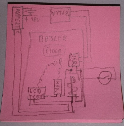

S tym nastavenim Axperta to skusim tak ako si napisal. Inak mam aj SSR z Ciny, kybosov vytazovac mam davnejsie v plane, ale ako si spravne postrehol, mam bojler s ovladanim, displejom atd a to neviem ci cez vytazovac (hocijaky) bude fungovat. Mam zakupene aj topne teleso s dvoma nezavislymi vinutiami, ale neviem ci mi bude na nieco dobre (prestudujem este raz vlakno o bojleroch). Ale s tym nastavenim Axperta to skusim.

Prave ma napadlo mini riešenie. Čo tak ssr zapojiť až za termostat a havarijny termostat. Proste bojler bude stale pripojeny na axperta,do elektroniky pôjde štava,ta bude pokračovať do havarijneho termostatu,po tom na ssr,z neho na špiralu.
Jednoduche riešenie,až na problem pri prepnuti na DS. Vtedy sa ssr bude musieť na tvrdo dajak premostiť,asi vypinačom a iba prepinať podľa potreby.
Vlastne podobne mam zapojeneho křižika na meranie prebytkov. SSR je až za nim,inak meranie nefungovalo.

Asi by to chtelo nakreslit schema. Znova - v ceste proudu nesmi byt zadny mechanicky kontakt. Termostat vypne ale jen jednou. Kdo neveri, at si to zkusi v poledne s dvema draty co jdou od panelu
Mit v obvodu jen ssr rizene dvema termostaty v serii je lepsi ale se mi taky uplne nelibi, protoze obecne se bezne polovodicove spinace povazuji za nedostatecne bezpecne, protoze muze dojit k el. prorazeni atd.
Slo by ale vybrat ssr na vyssi DC napeti, doplnit nejakym varistorem a vykonove predimenzovat... (ale uz to nebude za 3E s postovnym)

Chcel si schema,tu maš krasne načmarane na papier.petrd píše:Asi by to chtelo nakreslit schema. Znova - v ceste proudu nesmi byt zadny mechanicky kontakt. Termostat vypne ale jen jednou. Kdo neveri, at si to zkusi v poledne s dvema draty co jdou od panelu.
Vysvetlenie.
Bateria napaja axpert,teda menič a vytažovač.
Axpert napaja bojler a to takymto spôsobom. Nulak je napojeny priamo na špiralu a napaja LCD termostat.
Faza napaja LCD termostat a cez jeho spinanie putuje do havarijneho termostatu,odkiaľ putuje na SSR rele,popripade vypinač.
Z SSR reladka,alebo vypinača putuje na špiralu. Tymto sa docielilo,že LCDčko je neustale napajane,nebude blbnuť a neovplyvni sa tak jeho funkčnosť. Vypinač služi na priamy prepoj,teda znefunkčnenie funkcie vyťažovača.
Vyťažovač napaja otvaranie SSR reladka.
Jednoduche,proste,blbuvzdorne a automaticke.
