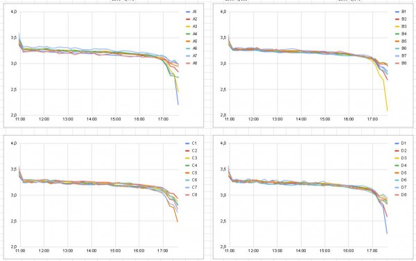

Podotýkám, že v systému DIY si vypomáhám všelijak. Články jsem tedy monitoroval tak, že jsem připojil typický výkon 1 kW (opalovačka 230V) a měřil a měřil články přes CellLog. Výsledek měření byl opravdu zajímavý. Trochu v souladu s předpokladem lifepo4, trochu z praxe.
Takže, sada baterií koupených a iniciovaných společně se chovala docela dle předpokladu. Vybíjecí charakteristika skoro ukázková jak od výrobce. I tak se ale najde rozdíl MIN a MAX baterie, takže jsem jednotlivé větve 4x8 článků poskládal tak, aby v sérii 8 článků byly vždy články se skoro stejnou kapacitou, respektive, nejsilnější k sobě, nejslabší k sobě.

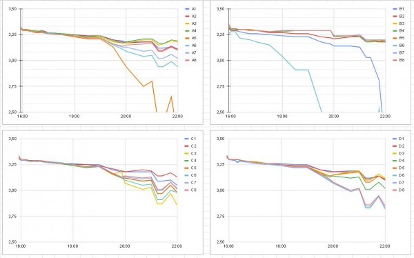

No a na té skládané kombinaci postupně dokupovaných článků nejrůznějšího stáří to dopadlo podstatně hůře: Při vybíjení jsem musel uprostřed improvizovat - paralelně jeden článek k B6, který byl evidentně před smrtí, ale ostatní ještě ne a hlavně křivkou napětí jsem nebyl schopen analyzovat stav ostatních článků. Ukončit měření jsem nakonec stejně musel kvůli A5, B1, B6...a to jsem před koncem ještě snížil odběr. Sady jako takové by ještě mohly tyhle články už nee. Tuhle sadu jsem tedy také přeskládal podle měření a nejslabší 3 články vyměnil za úplně nové.
K tomu ještě poznámky -
1. vliv článku B6 na celé měření byl výrazný. Když jsem poskládal nové větve A-D stejným způsobem, jako předchozí blok, tak jsem při kontrole opakovanou zátěží už s novými články zjistil, že změřená kapacita jen podle napětí neodpovídá realitě. Jinými slovy, články jsem musel opět přeskládat, protože výsledek byl jiný, než podle původního měření.
2. Akce na několik dní - díky dvou sekcím jsem mohl měřit a vybíjet jen jeden blok, druhý mít pro provoz domu, ale zase akce trvala 2x tak dlouho v podstatě pokaždé celý den. Rozmontovat všechny články, složit, jeden celý blok 2x...Po vybití iniciace, respektive dobytí sluníčkem i generátorem...
