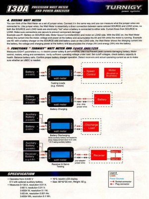

Připojuji návod k Wattmertu co používám k měření všeho co se dá : Elektronům zdar
