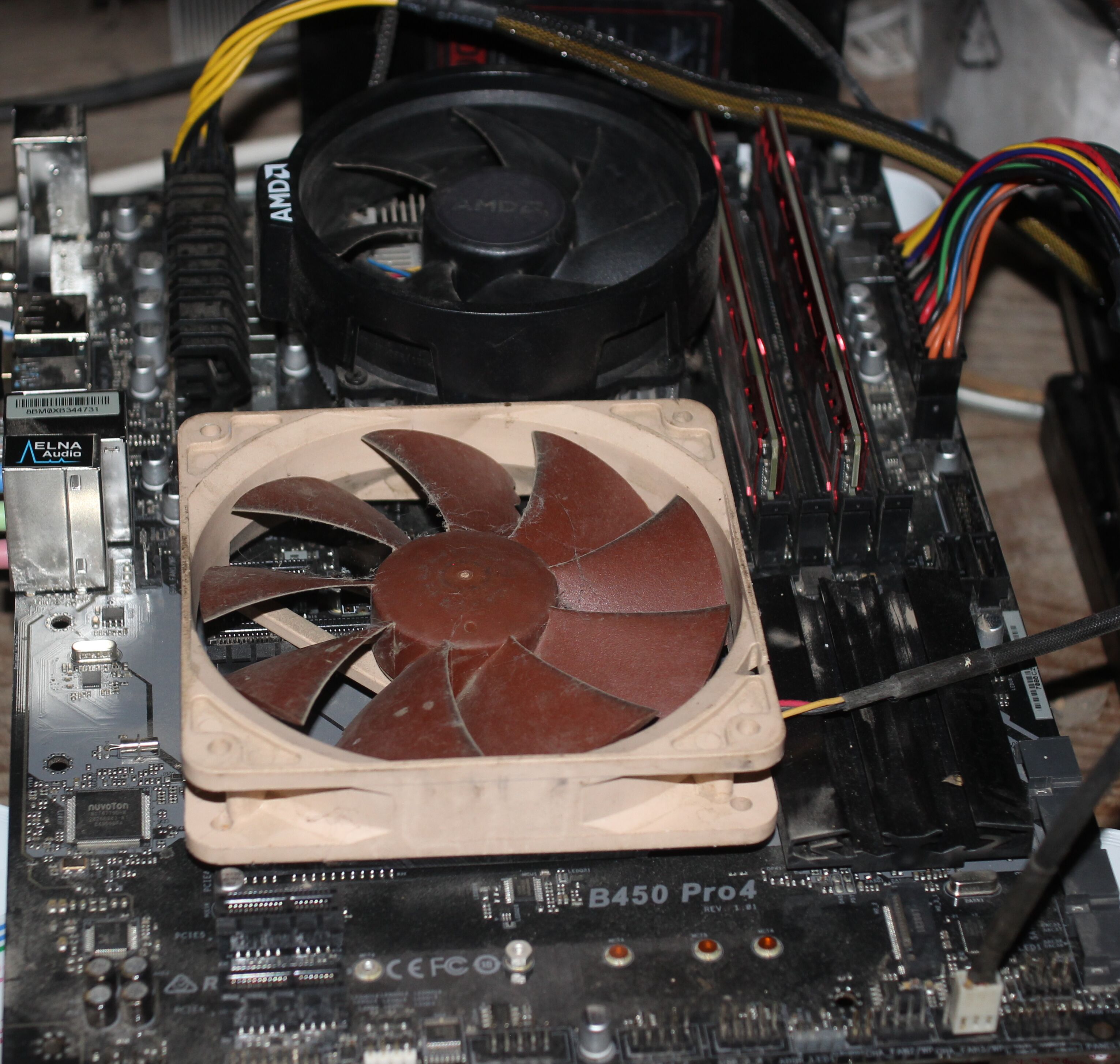

Zatiaľ som žravosť 10 ročného PC s Core i7 - 3.2 GHz 4core/8th. + 20 GB RAM + 2 x GPU + 3 x LCD
poriešil cez AMD platformu:
http://www.asrock.com/MB/AMD/B450%20Pro4/
https://www.amd.com/en/products/apu/amd-ryzen-5-2400g
https://www.adata.com/tz/specification/597
lebo Rasp Pi 4 - 8 GB + chladenie + case + case na M.2 NVMe SSD + zdroj + HDMI micro
by ma vyšlo na skoro 200 €. Možno sa mi to podarí kúpiť v jari, keď sa bude viac ťažiť.
AMD PC žerie v idle 32 W, spolu s routerom, switchom a 2 x Rasp Pi 3+ to žerie 54 W.
A pri enkódovaní audia+videa do H264 alebo H265 codecku je to o 57 % rýchlejšie ako staré PC.
Spustil som IOzone v Ubuntu s parametrami na fotke a nejako mi nesedia tie rýchlosti. / na screene a v pdf od adaty /
Aké máte vy rýchlosti s danými parametrami v Linuxe na Rasp Pi/ Intel / AMD CPU
s nejakým SATA3 / M.2 - SATA / M.2 - NVMe SSD ?
Ako máte ten NVMe napojený, cez PCIe 1x, 2x, 3x 4x
a verziu 1.0, 2.0, 3.0 alebo 4.0 ?
Alebo priamo lajnami do CPU bez PCIe zbernice ?
Máte niekto M.2 NVMe SSD v RAID-e ? Napr. niečo takéto ?
https://www.guru3d.com/articles-pages/s ... iew,1.html
Dáva to tých 7 GB za sekundu sequential read ?
