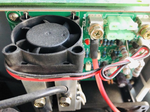

Dokonce ani dražší a výkonnější PWM solární regulátory nemají akumulační tlumivku a pouze střídou řídí střední hodnotu nabíjecího proudu tak, aby napětí na výstupu bylo v požadovaných mezích. Zde je příklad PWM regulátoru 48V/50A. Je zcela bez tlumivky a veškerý dispoziční výkon panelů, který je dán součinem nabíjecího proudu a rozdílu mezi napětím baterie a bodem maximální účinnosti panelu přijde vniveč.
PWM regulátor 55,2V/50A
Je i na první pohled zřejmé, že PWM regulátor bez akumulační indukčnosti nemůže mít účinnost srovnatelnou s MPPT regulátorem. Zejména při větším rozdílu napětí MPP a napětí baterie je zásadní rozdíl v účinnosti obou regulátorů.
