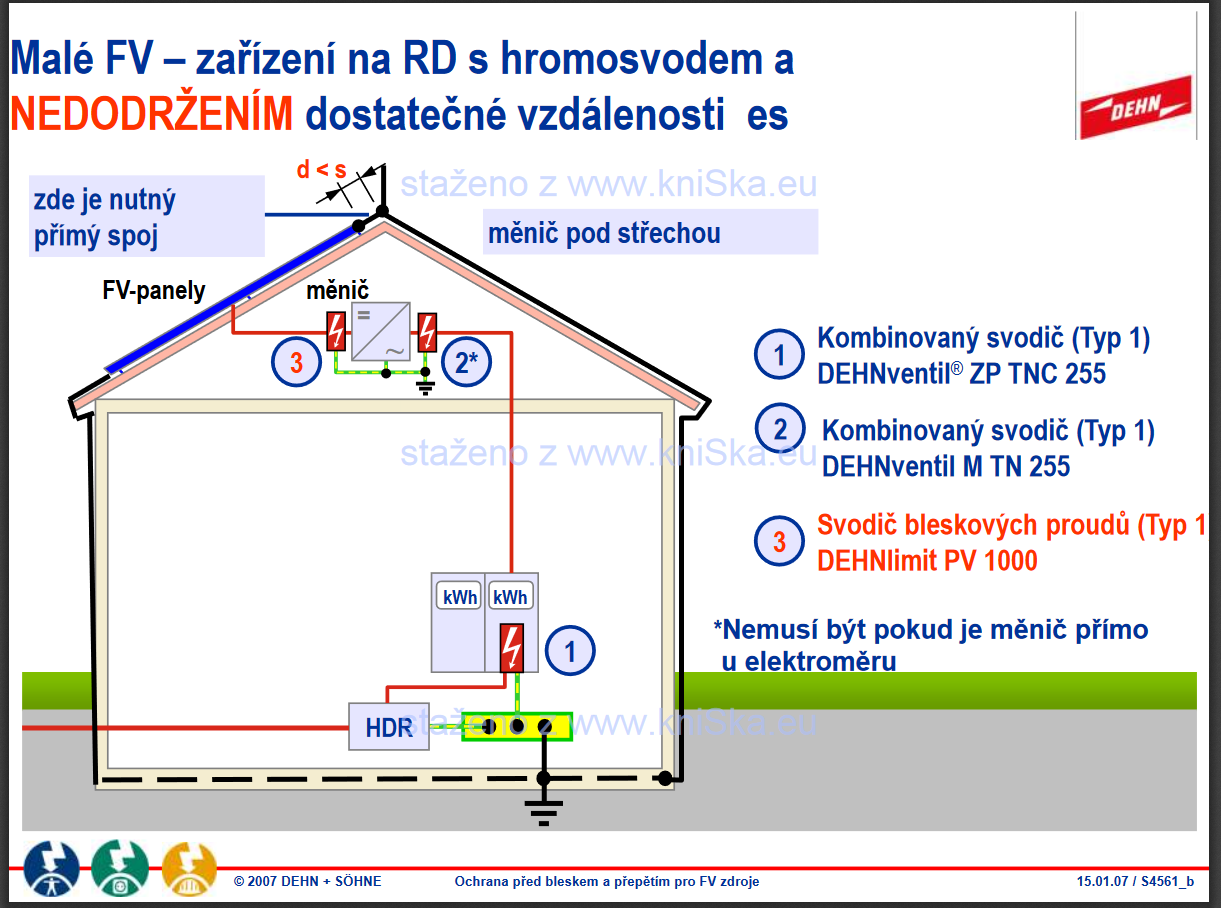

Ahoj, tak jsem na tom strávil pár hodin hledáním na netu, koukáním na různá videa, jak to kdo kde dělá atd..
Vyšel bych z doporučení od odborníků na kniska.eu viz můj případ
Vzhledem k tomu, že mám plechovou střechu a tím pádem skoro automatickou nemožnost dodržení vzdálenosti S propojím konstrukci přímo k hromosvodovému svodu napětí.
Nejsem odborník na hromosvody, ale jeslti to chápu dobře, tak hromosvod se dělí na jímače - jímací soustavu, která je uzpůsobená (připravená) pro přímý úder blesku a svody blesku, to bude asi klasický ALSI drát, kterej vede od těch jímačů, jasně, že FVE nepřipojíte na jímací soustavu, ale na "Bleskosvody" a když by náhodou blesk udeřil, měl by si najít cestu nejmenšího odporu, jasně, že sem tam někam přeskočí, ale má to cenu řešit na plechové střeše ?
Podle mnou nalezených informací se domnívám,že by to mělo být nejsprávnější "levné řešení" pro domy s plechovou střechou.
Asi nejlepší řešení by bylo použití HVI svodů oddálené soustavy od Dehn, to má ale každopádně dva velké háčky... jeden je ten, že by ten hromosvod vypadal fakt hrozně hnusně a na rodiný dům by se prostě nehodil a druhý - ten hlavnější cena takového řešení by se lehce vyšplhala ke 100 a více tis. Kč...
Jo ještě poznamenám, že momentálně žádný hromosvod nemám, (potažmo nemám ho od rekonstrukce střechy... před rekonstrukcí byl...) takže se bude dělat "nový" v rámci výstavby FVE

Levné řešení? pozor na háčky. U svodičů 2 a 3 musí být propoj k uzemňovací soustavě min. CY 16mm2 co nejkratší cestou.
přep. 2 a 3 by měly být co nejblíž vstupu do budovy. Všechny přepěťovky T1 min. 50kA (součet pólů) taky nejsou levný, nehledě k tomu, že musí být na všem, co do domu vstupuje, a musí být dobře udělaný vyrovnání potenciálů. tj pořádnejma drátama propojený všechny kovový hmoty v domě. Na střeše se v tomhle případě spojí všechno se vším.
Řešení s HVI nemusí být extra drahý, pokud se použije s rozmyslem - potom stačí dva svody, krytina a fv se připojí k vnitřnímu pospojování a nad hřeben se dá izolovaný jímací vedení na 0.5m izolační tyčky, příp ještě dva tyč. jímače. A co je dražší nedokážu posoudit, tohle by měl zpracovat projektant, kterej s tím má nějakou zkušenost. Pokud je hromosvod izolovanej (oddálenej) tak jsou zase levnější přepěťovky...
To jsou ty výhody levné plechové střechy...

Dle zde a v kníšce.eu čtených postupech by to mělo vypadat asi takto (plánuji i string rozdělit na dva stringy na využití obou MPPT):
Panely a jejich konstrukci spojit s "hromosvodem" (tedy v mém případě AlMgSi ) po cca dvou metrech?
Hned pod střechu do plechového rozvaděče dát T1+T22 ochranu 2x 500V, id nich CYA 16mm2 v samostatné chráničce do hlavní uzemňovací svorkovnice.
DC vedení od stringů povede dál každý pár ve své chráničce do TM (je to o trochu více než 10m) k měniči, před kterým bude ochrana T1 2x500V, od nich opět CYA16mm2 do svorkovnice.
Podle DEHN manuálu to vypadá, že mám spojit panely se svorkovnicí taky CYA 16mm2, nebo stačí tak 6mm2 co tam už je?
P.S. raději oželím jednu US2000C cihlu za pořádnou ochranu před bleskem...
Moc díky pánové

Zkus mi popsat, jak je dodržena vzdálenost panelů a vodičů od hliníkové krytiny? nějak si to nedokážu představit. Ty máš panely cca 30cm nad krytinou, a na izolačních držácích? Vodiče, procházející přes krytinu, jsou určiotě všude ve vzdálenosti s od toho plechu? nebo je hliník nevodivej?
Takže na vzdálenost s raděj zkus zapomenout... Přepěťovky T1 na 25kA co nejblíž vstupu do budovy, a všechno spojený se vším, vodiče začínají na CY16mm2, a víc je víc...

Děkuji, přesně jak jsem psal S je sice dodržena, ale vzhledem k plechové krytině je to úplně jedno. V jaké rastru mají být spojeny panely s bleskosvodovou soustavou? Mám dvě řady po 8mi panelech, tedy určitě obě řady každá zvlášť ze strany a nahoru k bleskosvodu jistě po krajích a pak cca po 2metrech. Dolní hrany panelů taky tak jen přichyceny k falcu či okraji plechové střechy.
Přepětovky jsem koukal, a na rovinu říká, že v tom mám, trochu maglajs. Stejně tak pojistné odpojovače.
Hned pod střechu do plechového rozvadeče třeba toto https://www.citel.cz/produkty/ds50pvs/#DS50PVS-500 nebo https://eshop.neosolar.cz/prepetova-ochrana-500-v-dc
Sem by byl sveden i uzemňovací CYA 16 od panelů na svorkovnici a kde by byly i obě přepěťovky a odtud CYA 16 v samotné chraničce do TM na hlavní zemnící svorkovnici.
Oba stringy by ještě měli 2x CITEL 500V před vstupem do měniče ve vlastním malém rozvaděči (16-18pozic), kde by byly odpojovací jističe 12/16A (https://eshop.neosolar.cz/pojistny-odpi ... anelu-16-a)
A přímo od panelů by ještě vedlo dodatečné samostatné přímé uzemnění přímo na hlavní svorkovnici.
Čerpáno odsud (kromě zdejšího fóra)
https://eshop.neosolar.cz/data/images_c ... 150dpi.pdf
Aź tu budu někoho poptávat, tak nechci, aby to zase bylo blbě...děkuji moc pane kodl

pokud nejde dodržet vzdálenost "s" tak se spojí všechno se vším a nic dalšího se neřeší, včetně připojení panelů na hromosvod...
