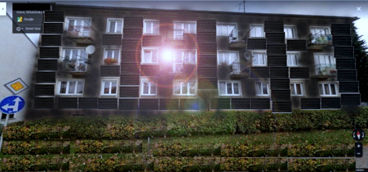

Ja nevim, ja bych se s tim nejak zasadne nesr*... teda neparalCyberon píše:Tak Google to zvládl za mě. Ani to nemusím jít fotit.
Before After Vidim tam 41x Jinko solar 225Wp, takze 9.225kWp. No kdyz se povede nejake 300Wp panely a vleze se to tam, tak 12.3kWp na fasade plus kdo vi kolik dalsich na strese, rekneme tak dalsich 9-12kWp, to mame 18.45kWp - 24.6kWp = od jara do podzimu CEZ nebo EON totalne utre. TUV + baterie + okamzita spotreba. Doprostred nahoru by se optimalne dal narvat jeste jeden, kdyz by se prostredni horni panely daly na sirku a mezi balkony 2 na sirku tak jak je to mezi 1 a 2 patrem. Ale tak design je design

Tak už se rýsuje řešení. Navrhnout městu, že uděláš zateplení domu, a bude pokrytý černým kaleným sklem. Když budou ty panely celočerný a zbylá plocha doplněná amorfama (ne kvuli elektrice, ale jsou skoro zadarmo) a mezi dům a konstrukci se dá 10cm skelné vaty, tak nebude nikdo, kdo by něco namítal...

Československý národ je taký špecifický, že keby to celé zaplatil a k tomu daroval všetkým susednom prebytky, aj tak by sa našli jedinci ktorí by stým mali problém. Závidíme si aj vypichnute oko, lebo peniaze z poisťovne.kodl69 píše:Tak už se rýsuje řešení. Navrhnout městu, že uděláš zateplení domu, a bude pokrytý černým kaleným sklem. Když budou ty panely celočerný a zbylá plocha doplněná amorfama (ne kvuli elektrice, ale jsou skoro zadarmo) a mezi dům a konstrukci se dá 10cm skelné vaty, tak nebude nikdo, kdo by něco namítal...

Admine, oba palce nahoru za tu práci s opanelováním fasády. Myslím, že kdybych jim tohle předložil na obecním úřadu, tak by asi spadli pod stůl.
Když už jsi si s tím dal práci neposlal by jsi mi originál obrázku s panely? Jako uázka možností by to bylo dobré.

Cyberon píše:Když už jsi si s tím dal práci neposlal by jsi mi originál obrázku s panely? Jako uázka možností by to bylo dobré.
Vetsi uz to nemam. Bohuzel nestahl jsem si vetsi obrazek ale jen nahled primo z vlakna z fora. Skoda, to me nenapadlo, mohlo to mit lepsi rozliseni
Jako pokud by to bylo potreba a bylo to fakt k nejakemu pokroku v jednani s mestem, tak to udelam ve velkem nebo klidne do jakekoliv fotky na miru. Je to tak hodina prace, i kdyz ted uz bych nepremyslel, jak bych tam ty panely nasackoval, takze tak pul hodina ve fotoshopu

Já to tedy i tak malé vytisknu a zkusím to odnést na obec jen na zkoušku, jestli by proti tomu něco měli. Pak sem dám vědět s kolika lidma to seklo o zem. Jen nevím jestli by to s píš nebrali jako provokaci, když mi neschválili ani 4 panely. Možná by to pak naopak bylo dobré na několika místech zveřejnit jak se město brání a nechce podpořit ekologický zdroj energie.
Je fakt, že s těmi panely ten dům hned vypadá o dost líp a modernější.

Navíc barva té fasády pod tím by se dala ještě upravit. Nějaký "ART" tam udělat. To by luxusně prokouklo. Úplně nový barák. Já teda později večer ještě něco zkusím

Tos tedy jeste jeden pokus ve vetsim rozliseni
Fasada lze vymenit za cokoliv. Okna i balkony jsou pekne orezane jako "maska" a nad tim je vrstva s panelama. A jestli si nekdo chce vyhrat, necht mi napise SZ a poslu mu zdrojovy PSD ve vrstvach
Stary dobry Photoshop 7.

Kolik je to cca kWp?
Bude to chodit i na podzim?
Bude ten vykon poznat na fakture pro celej barak, nebo to bude 10%?
Ma to cenu i bez strechy, nebo to bude chtit i strechu aby to davalo smysl?

12 bytů po 3-5MWh/rok,fasáda 40ks panelů po 330Wp=13.2kWp,podzim a jaro super pokud to je na jih a nestíní jiný barák. Takže bez střechy a dalších fasád se tam toho moc nenasbírá za rok.Typuji z té fasády tak 12MWh za rok což uživí jen dva-tři byty a to s nemalým úložištěm.Velká výhoda je to množství odběratelů,kteří vytvoří linearitu odběru v součtu za den,každý žije přeci jen jinak v čase.
