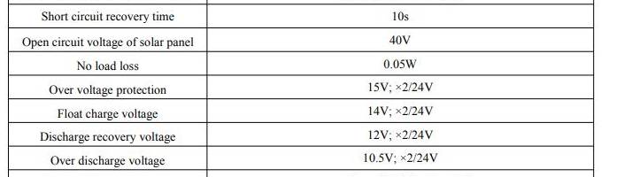

Raddek Tachov
- Příspěvky: 13
- Registrován: pon čer 29, 2020 7:42 am

mám už všude rozvod 12 v nechci předělávat,mohu opužít ten regulator stím měničem jak jsem davall víš
