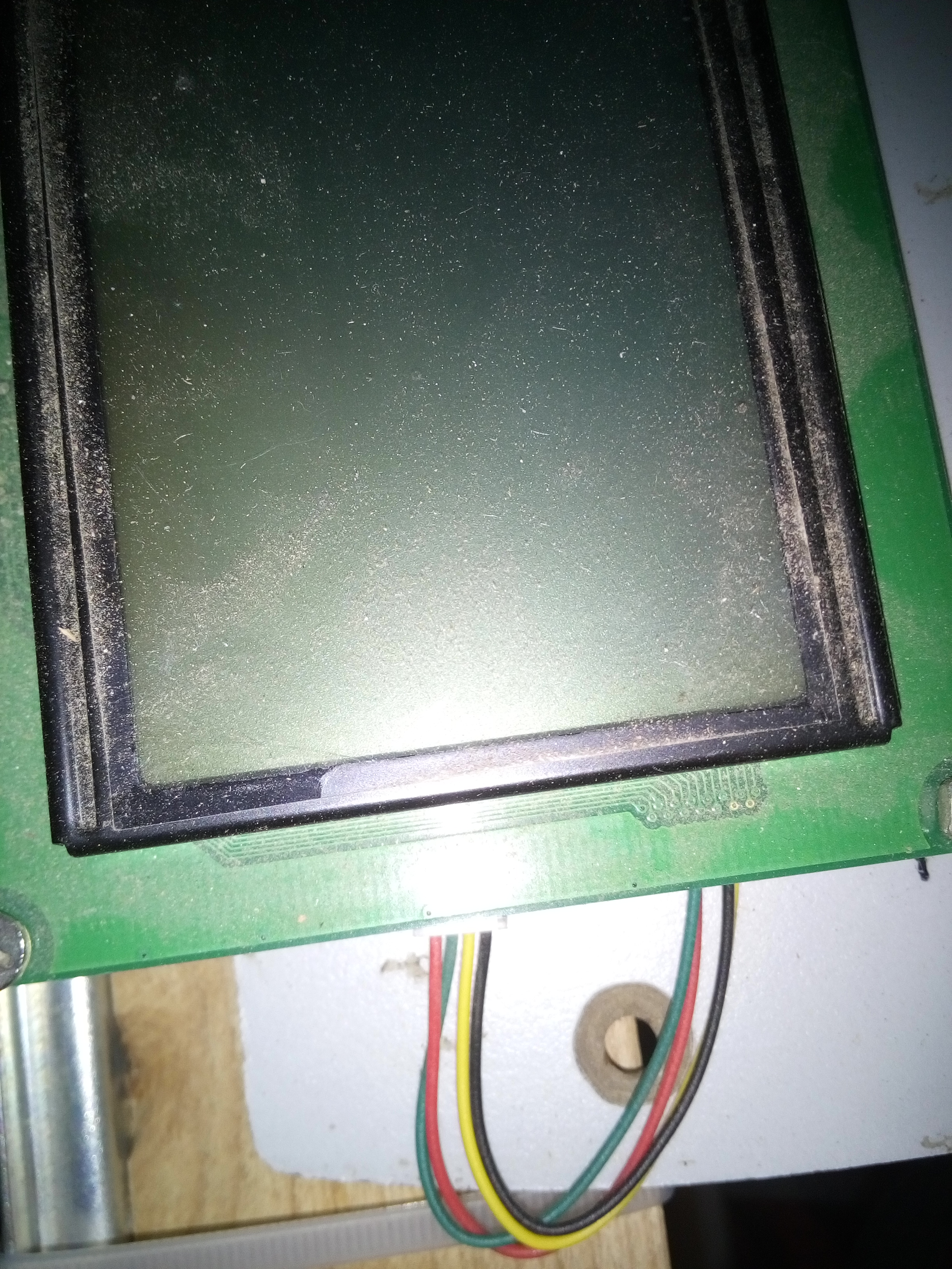

som si stratil prepojovaci kablik k displeju zapojit podla toho ako je na ali, myslimrepojit,

nerozumiem presne,akože potrebuješ ako sú piny medzi displejom a BMS ?
Ináč cez displej sa nedá nič nastavovať,len prezerať.

myslel som pre kontrolu lebo si musim vyrobit kablik, aby som to neodpalil.

A co ten káblík udělat stejně jako originál? není to nejjdnodušší? - Jenom upozornění, předpokládám, že je to pravděpodobně SPI rozhraní, délka víc než 0.5m je obvykle dobře nekončící dobrodružství, podobně jako u I2C displeje...

preto potrebujem vidiet original :) (su tam prehodene vodice) ,
ale diky za upozornenie chcel som robit niekolkometrove predlzenie :)

dúfam že to bude dobre viditelné.
