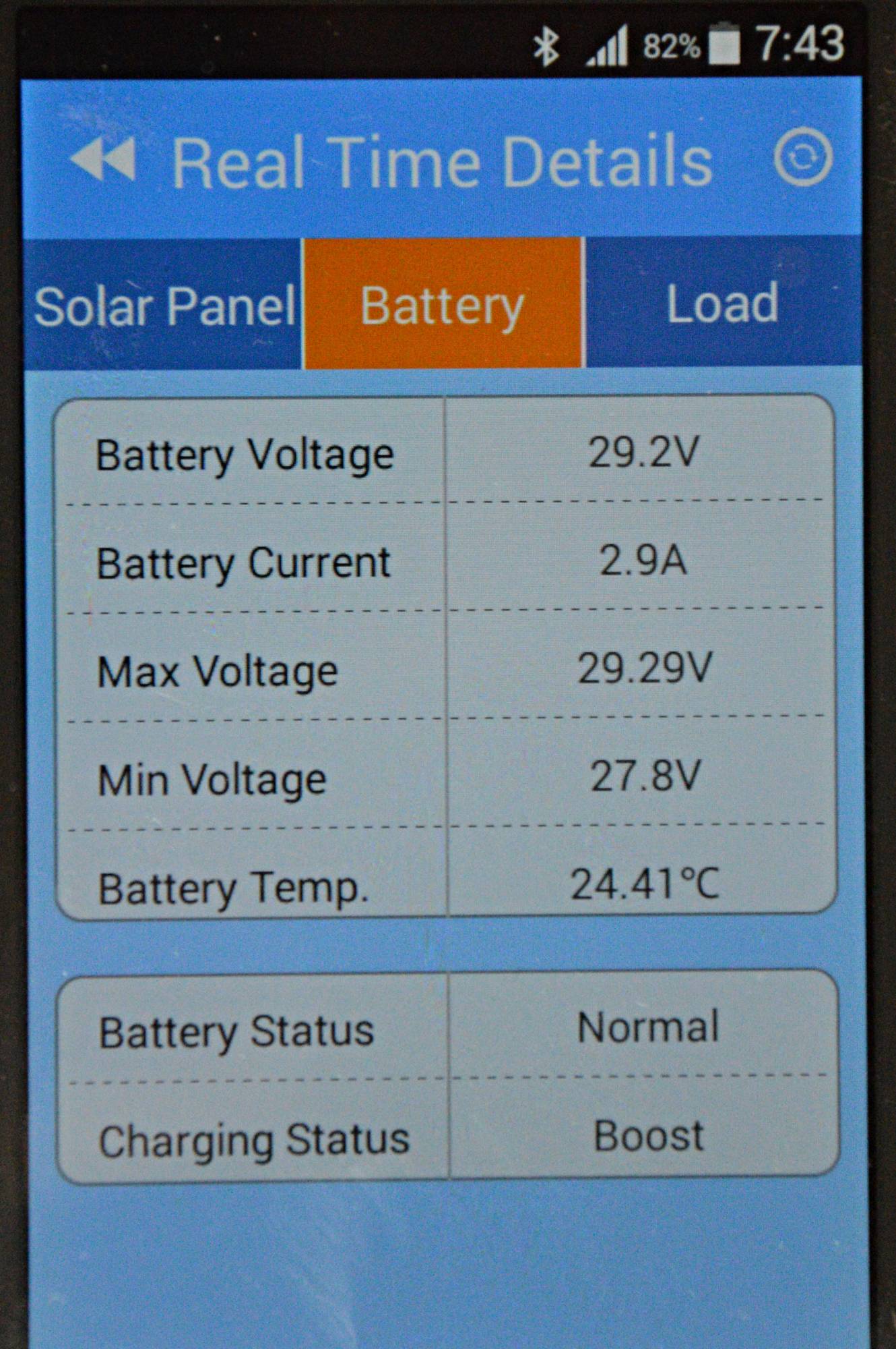

Ja tú rezervu mám v druhej časti systému, kde mám olovo. Ak je ráno zlá predpoveď, môžem prepnúť niektoré spotrebiče na olovo, čím sa zníži podiel vyťažovania, ale idem na istotu, že LiIon dobijem. Pri aspoň trochu modrej oblohe nemusím robiť nič.
Typické hodnoty mám ako dnes takéto :
3,75 V maximum pri nabíjaní včera, bude aj dnes,
3,65 V aktuálne o 7:40, možno trochu klesne o nejakú stotinku,
3,475 V špička v minime pri zopnutí mraziaku
Nazatiaľ sa nevôjdem do žiadneho rozsahu v ankete.
