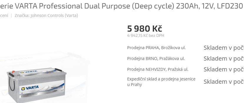

Ospravedlňujem sa nedal som do zátvorky od kiaľ to je.
Dobre je tam BMS nadstandart a je to zlý príklad... Zvlášt cenu ani nepoznáme do akej sa treba zmestiť...
Dôležitá je kapacita o nej bola reč. Dá sa to vyskladať všeliako, nahánať pozerať, zjednávať... Potom je cena niekde inde.
Ešte prikladam to olovo...
