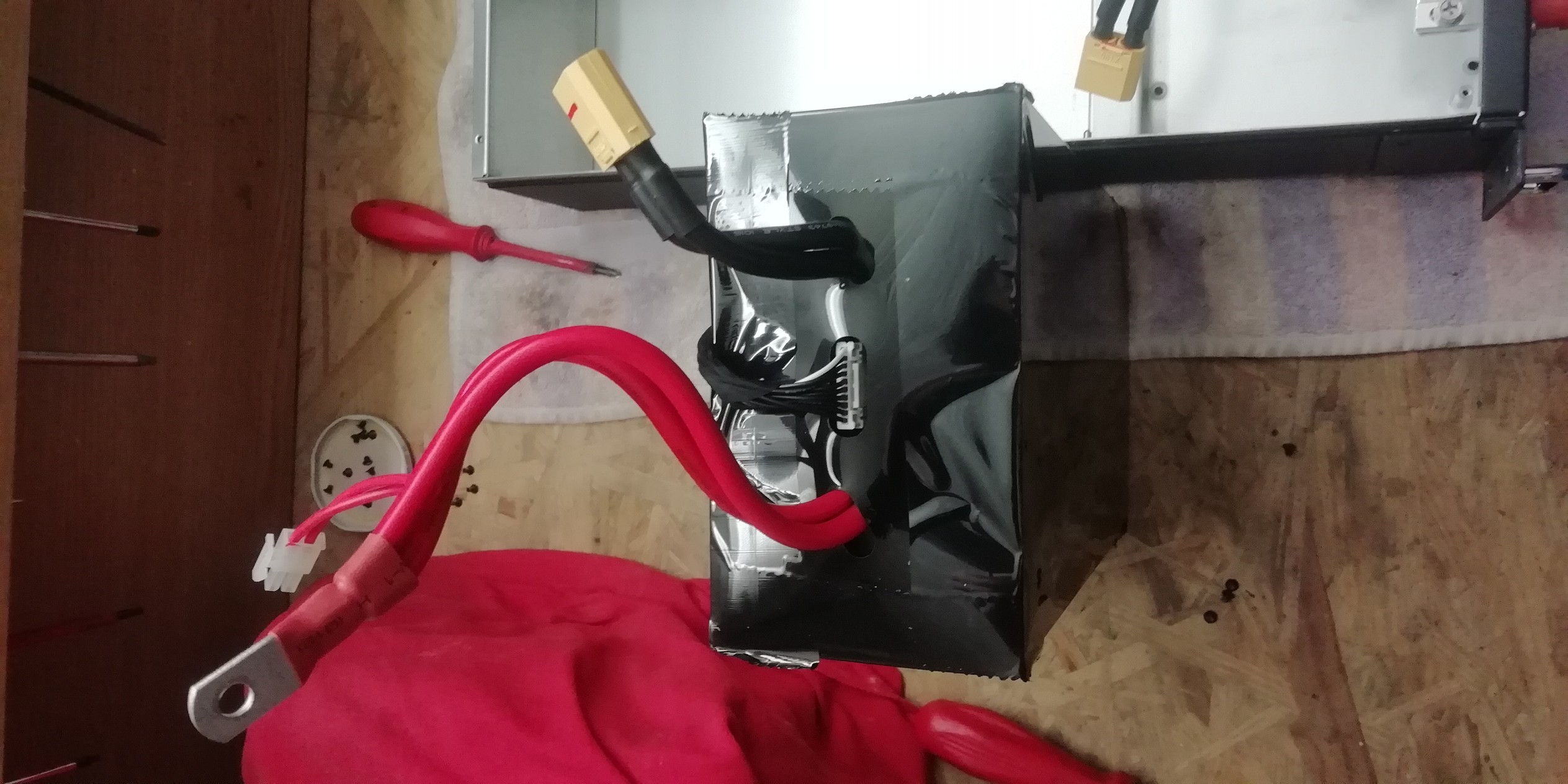

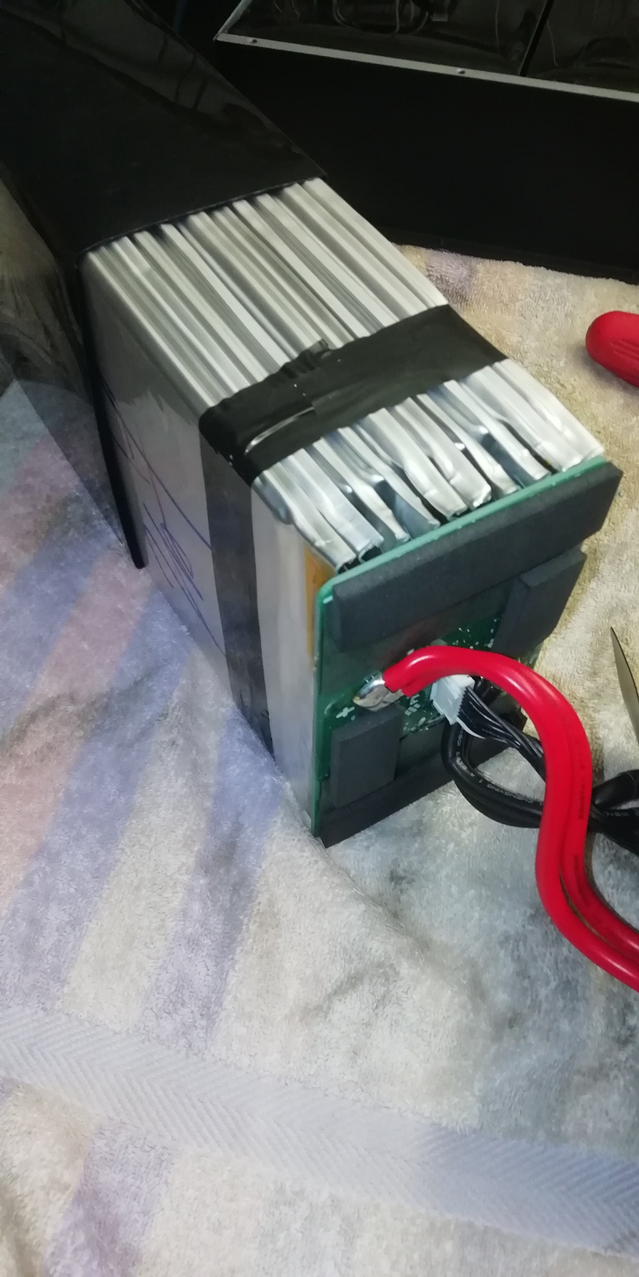

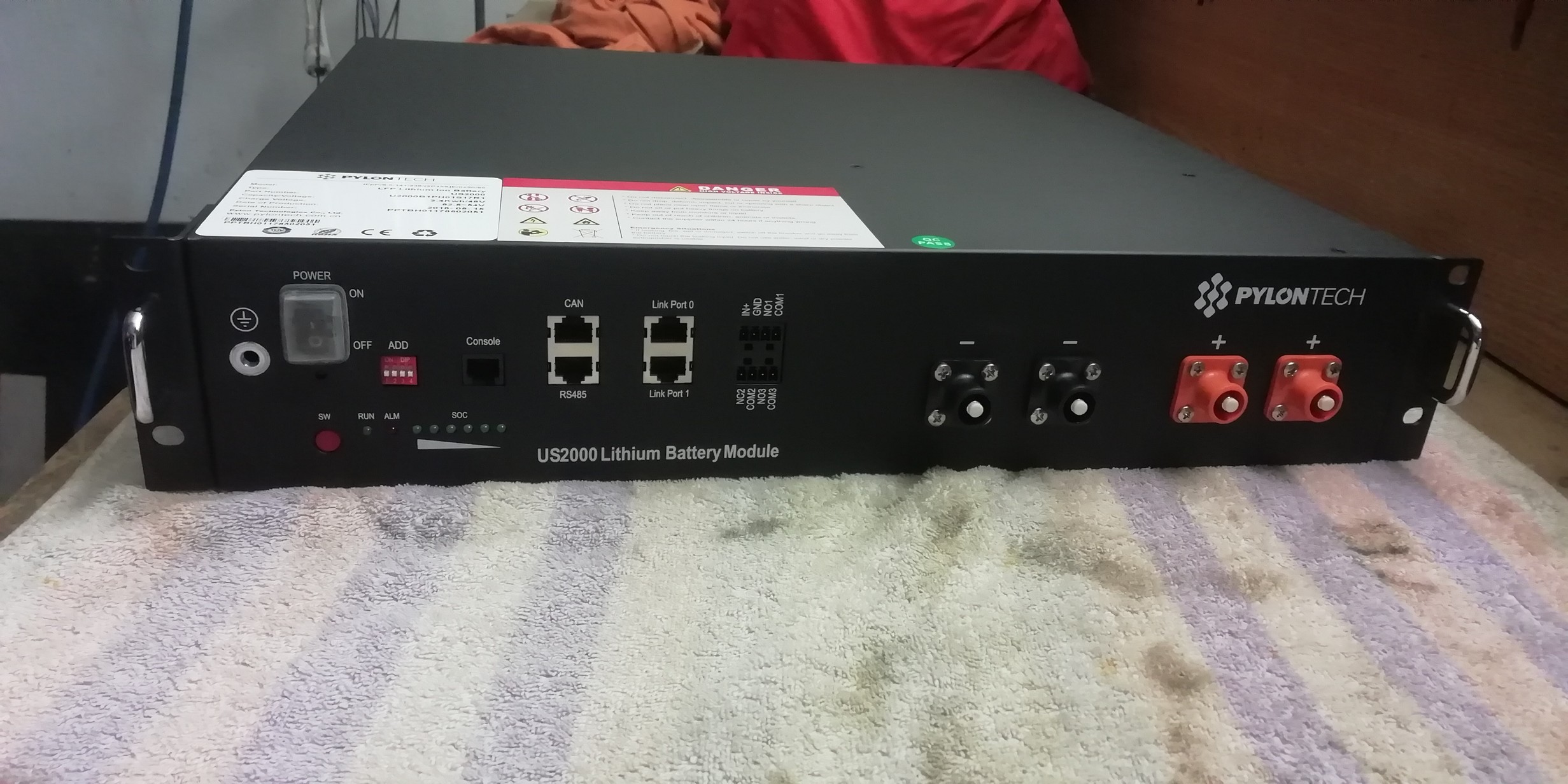

Pokud by někoho zajímalo jak to vypadá uvnitř PYLONTECH US2000 48V 2,4kwh
Měl jsem představu že uvnitř budou obrovské akumulátory a skutečnost je trošku jiná.
Jsou tam tři bateriové bloky zapojené sériově. Každý blok se skládá z několika článků.
Představa o velikosti článků je pro mě zklamáním.

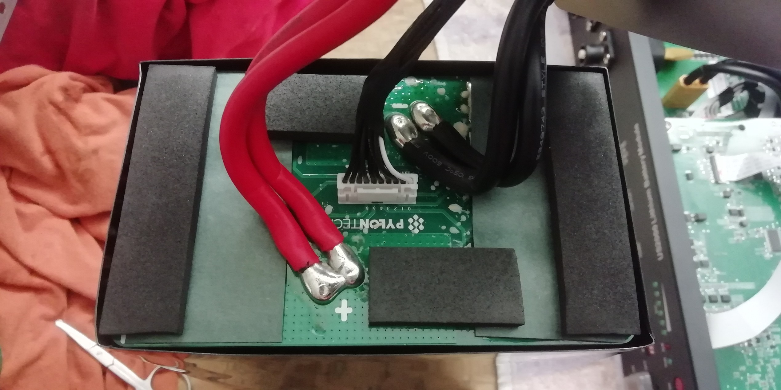

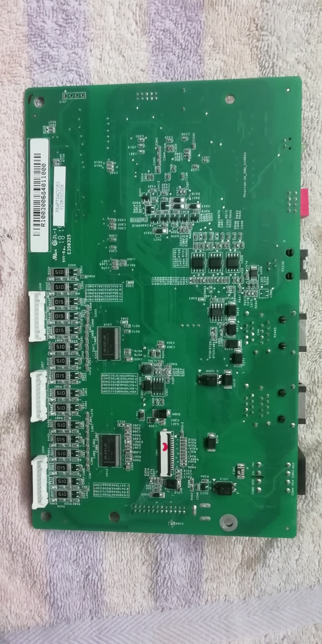

Dále jsou tam dvě desky, jedna s balancerem pro každý ze tří bateriových bloků a druhá s řídícími tranzistory vstupu či výstupu. Trocha naohýbaného plechu, pár LED diod a to je vše.
Za ty peníze co za to chtějí no nevím...

Su to "pytlikove" LiFe alebo Lipolky? Z modelarskych skusenosti lipolky mali vacsiu kapacitu na objem a vahu, mensiu cenu za kapacitu, ale zvycajne mensiu cyklicku zivotnost a vacsiu nachylnost na poziarne efekty pri skrate oproti LiFe.
- Reputace: 961
Re: Rozborka PYLONTECH US2000
Jsou to 25Ah LiFePO4.
Je jich tam celkem 30ks.
Vzdy dve paralelne a 15 techto dvojic v serii.

Ty XT konektory to jsou XT60 nebo XT 90 ?

no ta bms s tim FW je to gró tech baterii. Samotny clanky je jedno jestli jsou v takove nebo makove krabici ale bms co umi presne merit SOC aby ten udaj neco doopravdy reprezentoval a umelo to komunikovat do systemu a ochranit baterii.rokytna píše:napsání firmware (brnkačka) či výrobě té krabičky (v ČR se dá rack krabice naohýbat za slušné nízké náklady), ale viděl bych tam velký náklad ve vývoji respektive testování a určení provozních parametrů (baterie a bloků baterie), včetně testů okrajových stavů v provozu. Pokud by se zvládlo i tohle... to by bylo!
No jen snít...
Ono na trhu neni moc bms s komunikaci ktera je kompatabilni s hybridnima menicema. V evrope snad dva tri vyrobky a batrium z australie - to mam a muzu rict ze to je pecka.

V US3000, kterou jsem rozebral já, jsou konektory XT90: Konektor není použit pro plus a mínus, jako u modelářů, ale oba póly konektoru jsou propojeny paralelně. Předpokládám, že v US2000 to bude také XT90.zbek píše:Ty XT konektory to jsou XT60 nebo XT 90 ?
