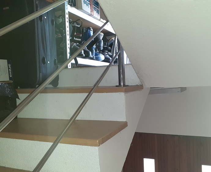

Ahojte - máme tu nejakého statika ? Či už profesionálneho alebo amatéra odborníka ?
Potreboval by som odhadnúť či mi moje medziposchodie schodiska unesie v RD kde mám teraz 4x Vrla batériu (á 65kg) unesie dalších 6ks Vrla (á 53kg) bateriek + moju občasnú návštevu (100 kg).
Fotky viem dodať, prípadne aj ďalšie informácie. Vďaka.

Pokud je schodiště projektováno a postaveno podle normy STN EN 1991-1-1, tak má unést užitné zatížení 3 kN/m2. Záleží tedy na tom, jak jsou baterie rozmístěné.

Obvyklá hodnota PLOŠNÉHO zatížení cca 200-400 kg/m2.Případnou zátěž je výhodné umístit poblíž nosných stěn,pak jsou účinky zatížení na průhyb konstrukce nejmenší.

Je to skoro 7 metráků i s tebou. Pokud je ale to schodiště ze železobetonu, řádně ukotvené do stěn, tak bych problém neviděl. Ber to tak, že přijde k tobě na návštěvu 6 stokilových chlapů, zastaví se v mezipatře, a ty sejdeš za nimi. Spadne to s vámi? Asi ne.

Nemám k dispozícii 6 stokilových chlapov... len ženu a deti a so mnou to je tak necelých 300kg.
Dom je cca 50-ročný klasický socialistický dvojpodlažný dom (kocka) so sedlovou strechou, postavený z roznych materiálov ktoré sa vtedy dali zohnať - tehla, škvárobeton. Schody sú betónové, čo v nich ale je alebo nie je to neviem (nestaval som ho)

hmm pokial nevies ako je to urobene, nemas dokumentaciu, bez sond to bude len odhad. Robilo sa to tak ze jedno schodisko je uchytene len dole, kde schody koncia a hore do podesty (medziposchodie). Podesta by mala byt zasekana do muru, druha cast schodiska je zas dole uchytena do podesty a hore do deky (z nosnikov a keramickych vloziek, zaliata, alebo zb. monolyt.). samotne schody sa nezasekavali.
Ked je podesta zasekana do tehloveho muru (asi vostinka) to by bolo este OK, do popolcekovyh kvadrov neviem, tie sa rozpadaju same od seba. Co ale pomaha je ze podesta byva zasekana (uchytena) z 3 stran.

Dokumentáciu ?
A kde by som ju zobral k domu postavenom v minulom tisícročí ? cca 1970
Posielam slúbené fotky - potrebujem to len odhadnúť

Asi by to mělo mít nějaký odvod par. Dále nějaký proti poškození nebo blbuvzdorný obal proti nárazu. Co se týká prostoru, tak bych to dal nad sebe jak regál naproti akorát s vyšší nosností a přisichrované ke zdi... Nosné zdi jestli to není siporex nebo dutá cihla a jde jednou přímkou až k základu bez konstrukčního překládání někde níž, vedle nosné zdi udrží hodně. Nevidím žádné pracování a prasklinku. Jinak podle skleněné obkladačky položené jako parapet a typu okna lina typuji stavbu z roku někde okolo 1956-66.

Sú to Vrla baterky, takže baterky produkujú minimum výparov - navyše to okno čo je na medziposchodí nie je tesné takže je to prevetrávané smerom po schodisku na pôjd cez dalšie netesné dvere.
Pod medziposchodím kde sú baterky je dalšie medziposchodie kde sú vstupné dvoj-dvere z exteréru . vid foto 1.
Podla toho čo píšeš by možno bolo lepšie asi baterky presunúť tam kde je teraz regál - lava strana - tam je vonkajšia obvodová stena ?
Obkladačky okolo okna síce môžu byť z obdobia ako píšeš, ale dom bol skutočne postavený okolo 1970
