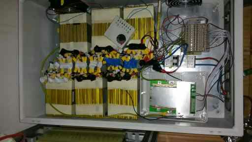

Nový příspěvek od luge »
xmasin píše:
Budu z baterek tahat až 50A a když jsem viděl ty plošňáky, tak bych přes ně těch 50A neproháněl.
Skoro dva roky v systeme FV
https://www.aliexpress.com/item/16S-150 ... 4c4djRSUwT
https://www.aliexpress.com/item/12S-100 ... 4c4demvLod
aj na e-bikoch
https://www.aliexpress.com/item/15S-Sma ... 4c4dMzeiHH
100A48V bezne,nic sa nehreje,preco myslis za plosnaky nie su ok? su napechovane medenymi pasmi,,aha kodl ma predbehol

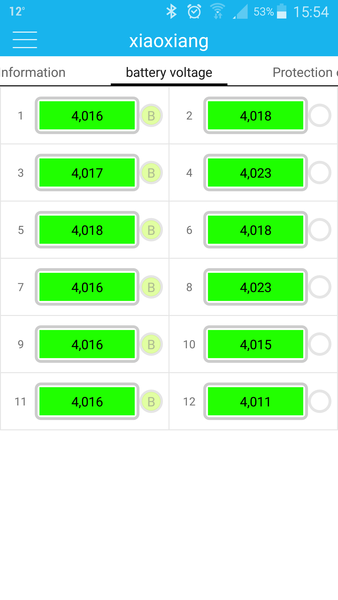

Nový příspěvek od kodl69 »
komunikační protokol je modbus, to je patrný i na tom software, kde je možnost zadat přímo adresu a hodnotu, ale co je kde, netuším, já to mám jenom v pohybovadlech a využívám tu android app.
